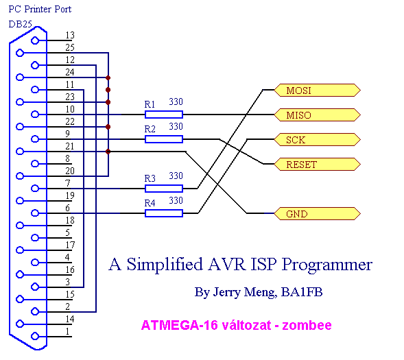

(#) firesnake hozzászólása Jún 20, 2009 /
Sziasztok ez a programozó működőképes lesz szerintetek?

(#) zombee válasza firesnake hozzászólására (») Jún 20, 2009 /
működhet, de FÖLÖSLEGES!
Egy nyomtatókábel(v. átalakított sorosporti kábel) elég, esetleg ha látni akarsz egy kis világítást akkor led+ellenállás...

(#) firesnake hozzászólása Jún 21, 2009 /
Sziasztok! Avrstudio alatt működésre lehet bírni a paralell prtos kanda kábelt mert nekem eddig csak ponyprog ill bascom alatt megy.
(#) TavIR-AVR válasza firesnake hozzászólására (») Jún 21, 2009 /
Nem.
A HEX-t külső programozóval tudod beégetni. A 3.xx volt az utolsó ami támogatta...
(#) zombee válasza gtk hozzászólására (») Jún 22, 2009 /
Úgy értem hogy "fölösleges", hogy ugye ez egy külső buffer, amit csak hosszú(>5m) nyomtatókábel után illik beletenni.
Ha az AVR-ed tud ISP-t, elég egy nyomtatókábel. Az ATMEGA16-on a szükséges lábak pont egymás mellett vannak, a sajátom így alakítottam ki. A többi rendszernél pedig odavezettem egy-egy dróttal, de a csatlakozó ugyanaz az egysoros 5 érintkezős valami.
Egy D-25 apa soros csatlakozót alakítottam át, abban csak 9 vezeték van. Átforrasztottam a csatlakozótüskéket, a kontrolleres oldalon pedig saját tüskesort tettem rá. Ez a változat közvetlenül alkalmas ATMEGA16 breadboardon való égetésére, nekem pl. tápfesz nélkül is ment...

(#) gtk válasza zombee hozzászólására (») Jún 22, 2009 /
Sokakkal elofordult mar hogy puffer nelkuli programozokkal nem tudtak rendesen programozni. Es az okosak is a pufferes valtozatot ajanljak inkabb. A masik, hogy tri-state allapotba kerul a puffer IC mikor a programozas megvolt, ezert rajta lehet hagyni a prog.kabelt az AVRen, meg abban az esetben is, ha az SPI-t netan hasznaljuk valaminek a vezerlesere. Nekem mar sokszor jot tett ez SPI alapu driver fejlesztesnel.
