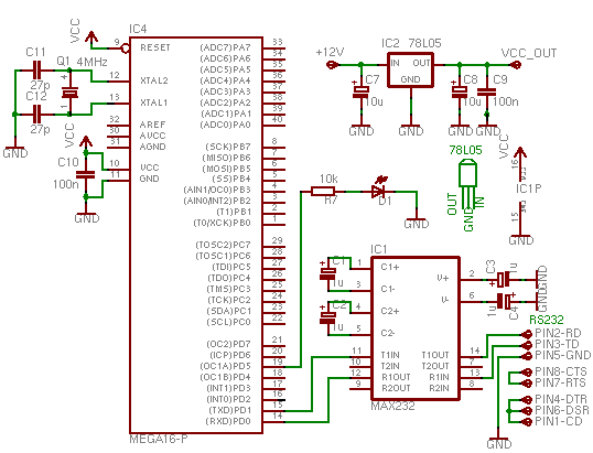

Atmega8-at szeretnék soros porton programozni, az alábbi kapcsolási rajzot találtam. Összeteszem és Ponyprog-gal próbálom programozni, de nem sikerül. A ponyprog, olyan hibaüzenetet küld, hogy nem találja az eszközt. Ha valaki tudna segíteni, hogy hol a hiba, mit csinálok rosszul. Köszi!
Azért,mert ez egy sima rs232-ek kommunikáció RX-TX vonalon. Ez csak akkor működőképes, ha már fut valamilyen program a uC-ben. PonyProg-al valsz a párhuzamos port lesz a nyerő ISP-vel, ami ha izmos a printer portod,akkor pár szál vezeték, de legrosszabb esetben is csak egy IC az egész. Erről bővebb infó van a topicban és bőven lehet találni neten is. Üdv Kiborg
