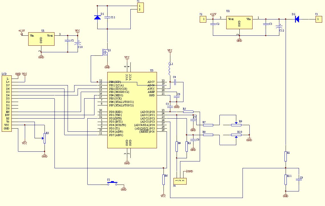

Helló ! A kapcsoláds a következő oldalon található:http://electronics-diy.com/AVR_LCD_Voltmeter_Ammeter.php
A Hex-a fájlon nem változtattam semit ,csak beilesztetem a fájt a Bascomba és áttőltöttem az AVR-be . A kijeltőn nullák ,törtvonalak ,per jelek ,nyilak vándorolnak mintha egy futó feliratsor lenne és folyamatosan ismétlődik .A letöltő kábelem ,a kijelzőm biztosan jó ,mert a fejlesztő penelembe beleraktam és tudtam vele programozni és akijelzőn is az volt aminek kellet lennie. Kérdé ,ha nem bascomon írodott az eredeti program ami le lett forditva Hex-a fájra ,de én a progit bascomon keresztül töltöm be okozhat program hibát ? Az AVR-nek a rajz szerint nincs külső kvarca a bascom alapbeállításánál mit tegyek ? Az LCD opciot a kapcsolásnak megfelelően beállítottam .

Szia ! kérdés , lehet hogy hibás az AVR-em ? ,mert produkál olyat ,hogy ha leveszem a tápot és visszadugom akkor a kijelző teszt jelenik meg és semmi más és ugy is marad ! Kezdem keresni a nagy kalapácsot és avval írom bele a progit . ja és furcsamod melegszik a 12-es és az 5v-os stab ic ,de más nem ,pedig 1A-es .

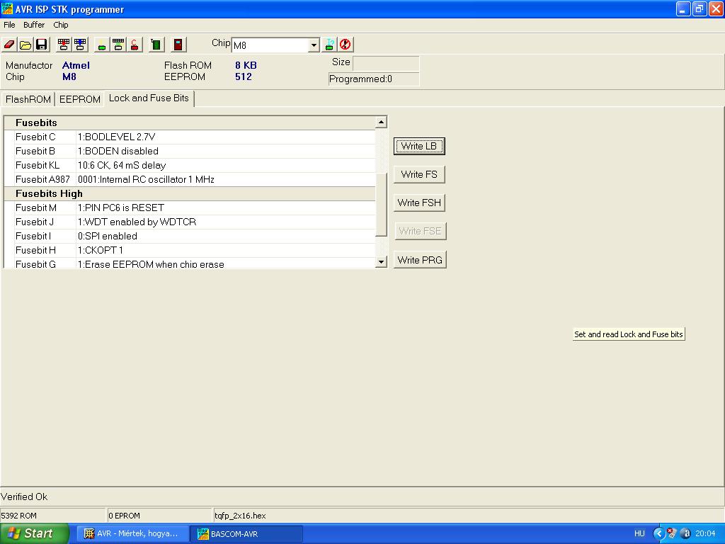

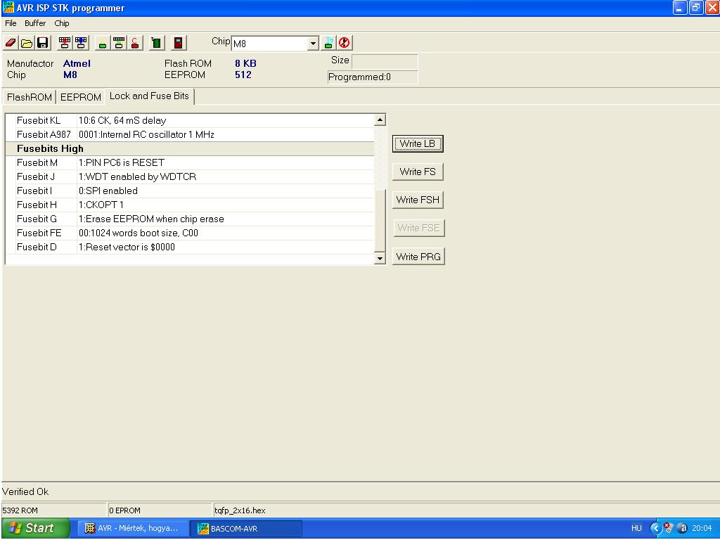

Halló ! Az lcd biztos nincs elkötve a fuse bitekröl küldök képet .

Hát én sem értek a Bascom -hoz ,csak probálkozom ,de amit te mondesz ahoz meg vékkép nem tudok hozzá szolni .Tudsz segíteni hogy hogyan . és nincs kvarc belső RC használ 1 MHz .
(#) gtk válasza hátor hozzászólására (») Nov 9, 2007 /
Akkor allitsd ugy a fuse biteket hogy belso 1MHz RC-rol menjen...mert lehet hogy most belso 8MHz -el megy es a delay-ek 8-szor nagyobbak, ezert nem mukodik..egy elmelet..

Figyelj, a rajzon a reset lábat is használod adatvezetéknek, ott lehet a kutya elásva. A reset lábat csak akkor használhatod álatalános I/O lábnak, ha RSTDISBL bitet beállítod. DE!!! Ekkor kikapcsolod a reset lábat, és innentől kezdve ISP programozni nem tudod már. Egyedül "paralell programming" módban lehet innentől kezdve.
Tehát, ha nincs ilyen programozód, akkor lényegében kinyírod ezzel a procit!!!
Illetve a Fuse-bitek beállításásnál lehet gond.
Az elég nagy szívás, figyelj a fuse bitekre nagyon, mert a Ponyprogban a "programmed (bit=0)"-et pipával jelöli az "unprogrammed (bit=1)"-et pedig üressel, de a TwinAVR programozó meg asszem pont fordítva.
Tehát duplán meg van csavarva a dolog.

Még ami probléma lehet, hogy a ISP programozó vezetékeket is használod, azt pedig, hivatalosan úgy lenne csak szabad, ahogy ennek a doksinak a 6.oldalán le van írva:
http://www.atmel.com/dyn/resources/prod_documents/doc2521.pdf
Amúgy személyes véleményem, hogy ez egy picit dzsindzsa kapcsolás. Minden tiszteletem azé, aki erre használható programot tudott írni. (Például:Miért nem egy portra vannak kötve az adatvezetékek, nem értem.)

A forrás kóddal nincs gond ,mert fent van a netten ,de csak kezdő vagyok a témában . A forráskódot újrafordítom ,de "pík " jelennek meg a kijelzőn és egy kurzor vándorol ide-oda . A fuse biteknél belső 1MHz-re van állítva. Hol tudom átírni ezt az értéket ? -toggle delay
