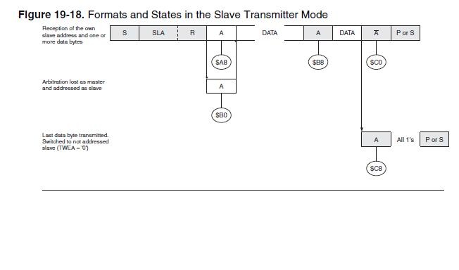

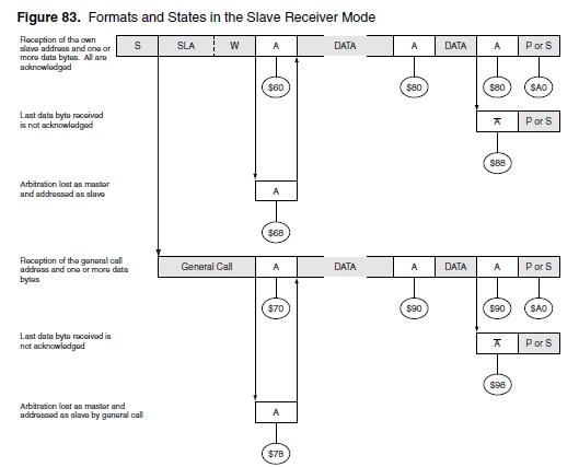

(#) quky28 hozzászólása Nov 8, 2012 /
A problémám a következő több ok miatt is úgy döntöttem a feladatott két atmegával oldom meg. master-slave módban I2C-n kommunikálnak egymással. A master TwI method megírása nem okozott problémát mivel azt már rengetegszer használtam cél IC -vel való kommunikációra. A Slave method megírása problémát okoz a leírásban nem egyértelmű. Amikor a master elküldi a Startot SLA+W A státusz regiszter lehet 0x60 vagy 0x68 meg 0x70 vagy 0x78 mi dönti el mi lesz ez a regiszter. Ha transmitted módban szintén nem értem mi a különbség 0xA8 és a 0xb0 közzött?
És ha valaki még arra is tudna válaszolni hogy ha elküldtem az adatott akkor mi dönti el hogy a státusz regiszter 0x80 vagy 0x88 vagy 0xc0 vagy 0xc8 lesz?
köszönöm a válaszokat
