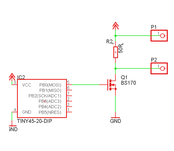

A piezom kattog mintha megbolondult volna :/ Mi lehet a baj :/
Ha csak 1 frekvenciát engedek rá és akkor is. A lenti bekötéssel tesztelem. A hozzászólás módosítva: Júl 1, 2013
