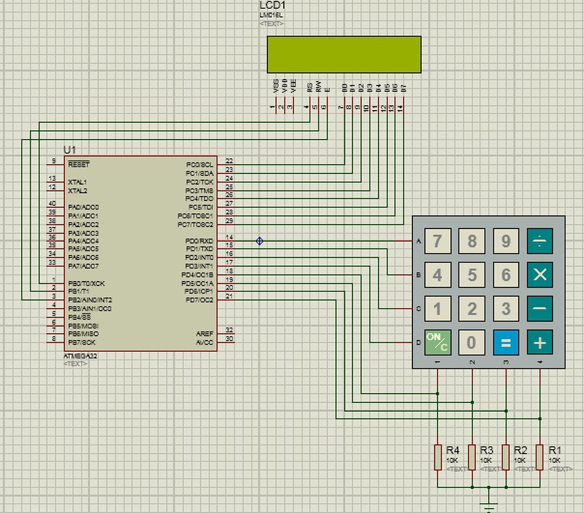

Sziasztok! 4x4-es mátrix billentyűzet bekötése a képen látható. Proteus ISIS-ben tökéletesen működik, hardveresen a kapcsolási rajz szerint van bekötve, ugyanakkor a valóságban megépítettem és semmit nem reagál. (a kiírató függvény működik, és az LCD is).
main.c tartalma: Bővebben: Link
keypad.h tartalma: Bővebben: Link
A hardveres bekötéssel vagy a programkóddal van a hiba?
(#) killbill válasza Max26 hozzászólására (») Jún 13, 2015 /
Az ellenallasok kozos fele nem foldre, hanem Vcc-re kellene legyen kotve.
(#) csatti2 válasza Max26 hozzászólására (») Jún 13, 2015 /
Próbáld meg kicserélni a 10k-s lehúzó ellenállásokat 2k - 3k körülire. Mivel a beépített felhúzó ellenállás értéke nem igazán egzakt (talán 30k körül van) a 10k-val való feszültségosztó kihúzhatja a bemenő feszültségek értékeit a javasolt tartományból.
A hozzászólás módosítva: Jún 13, 2015
(#) csatti2 válasza killbill hozzászólására (») Jún 13, 2015 /
Az redundáns lenne, azok már most is Vcc-re vannak húzva belül.
(#) killbill válasza csatti2 hozzászólására (») Jún 13, 2015 /
Azok a lehuzok egyaltalan minek vannak? Mivel a programkod csak akkor fogad el barmit is, ha a beolvasott ertekben csak egy bit nulla, a tobbi egy. Ha meg kisebb ellenallassal huzza le, akkor meg biztosabb, hogy nem fog mukodni.
Lenne.. Ugyan. A kod eleve redundans, tele felesleges utasitasokkal. Miert pont a HW lenne jo? Egyebkent nem biztos, hogy redundans, mivel a belso felhuzok eleg kis arammal mennek, ha tul hosszu kabelek vannak, elofordulhat, hogy lassan toltik at a kabel kapacitasat. Valamint a zavarerzekenyseg is javul a kisebb impedanciaktol. Szoval a 4.7k..10k teljesen elfogadhato felhuzo lenne ott.
Én is gondolkodtam azokon a lehúzókon, szerintem is meg lehet oldani simán nélkülük (ráadásul jobban is).
Ha gondolkodtal rajta, akkor miert irod azt, hogy csokkenteni kell? Ki kell szedni oket vagy atkotni a Vcc-re. Nezd meg a mellekelt kodot is mielott "jotanacsot" adsz!

(#) Max26 válasza killbill hozzászólására (») Jún 13, 2015 /
Igen, tényleg ennyi volt csak. Köszi szépen.
