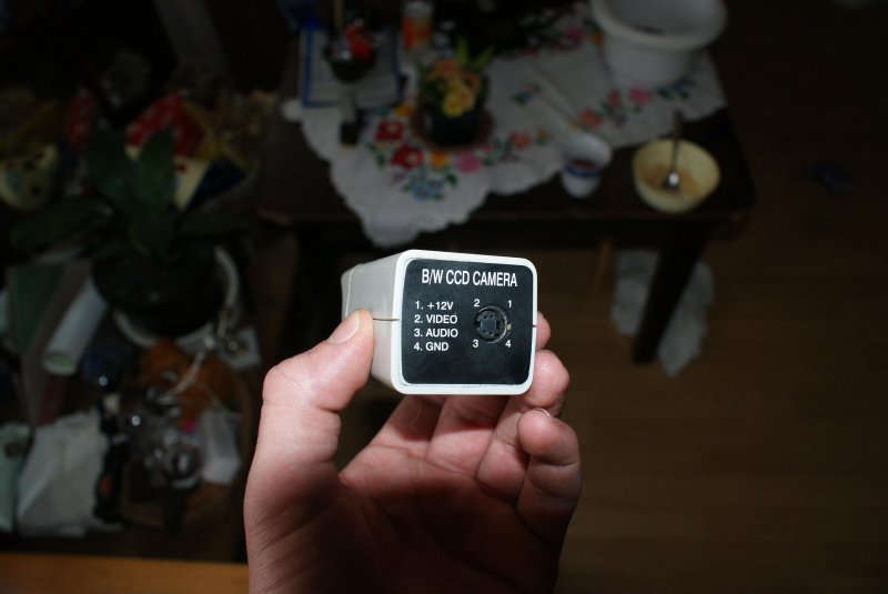

Segítséget szeretnék kérni a hozzáértőktől!
Adott egy megfigyelő kamera, annyi van ráírva hogy B/W CCD CAMERA, még 2 évvel ezelőtt kaptam, de csak most szedtem elő a fiókból.
Nézegettem hogyan lehetne életre kelteni, de sajnos nem tudok vele megbírkózni!
Egyetlen csatlakozó van rajta, olyan S-video csatinak tűnik, a képen látható, hogy az 1.+12V, 2.Video 3.audio 4.GND. !
Tv-re szerettem volna kötni, de se kép se hang!
Nagyon megköszönném, ha valaki tudna erre okosat írni!
Laci

Ha rákötve a tápot a video kimenetét a tv-re kötve nem ad jelet, akkor biztos hibás.

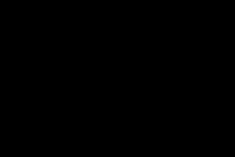

ezt értem, de egy kicsit tudatlan vagyok a témában, ezért kérlek vázold nekem azt, hogy az egyesre +12V megy, a 4esre -12 V, és akkor a videójel két erét hova kössem? 2es és 4es?
(#) titi válasza gombilacy hozzászólására (») Márc 14, 2010 /
Egyáltalán milyen bemenete van a TV-nek?
(#) gombilacy válasza titi hozzászólására (») Márc 14, 2010 /
az rca bemenet audiónak is meg a videónak
sárga rca
Szóval a 2-est rákötöd az RCA belső pontjára, a 4-est meg a külsőre.
A hangnál ugyanígy, a 3-ast a belsőre, a 4-est a külsőre.
A tápot pedig már tudod.
Milyen táppal próbáltad?
sima hálózati táppal 12V 600mA.
Ha úgy kötöm ahogy írtad én meg rajzoltam, nem lesz baja a TVnek? már a -12V miatt!

(#) gombilacy válasza gombilacy hozzászólására (») Márc 14, 2010 /
na a kép

Ha az egy dugasztáp, akkor először mérd meg rajta a feszt, mielőtt rákötöd a kamerára. A puffer fesz a tápon lehet hogy sokkal nagyobb, mint ami a kamerádnak több mint elég lenne az "örök homályhoz". Ha 16V körüli, vagy nagyobb, akkor egy 12V-os stabkocka, (7812), beépítésével tudod a kamerának megfelelő feszültségre állítani.
Az utóbbi bekötési rajzod a jó.

Én egyébként inkább a tv-t féltem a GND -12V miatt!
(#) janocsi válasza gombilacy hozzászólására (») Márc 14, 2010 /
Az a 12V nem megy "bele" a TV-be! Oda csak a Video jel, és az Audió jel csatlakozik egy közös főldponttal együtt. (Ez itt a GND, a 12V-os tápfesz negativ oldala is az). Ne aggódj.

A bekötése egyértelmű.
A +12V-ra és a GND-re egy ennek megfelelő feszültségű tápegység, a Video kimenetre egy RCA csati(GND közös)
majd csatlakoztasd egy TV-re (Nem a koax antennabemenetre, hanem a VIDEO bemenetre!), és ha minden klappol, akkor ott is van a kép a képernyőn.
