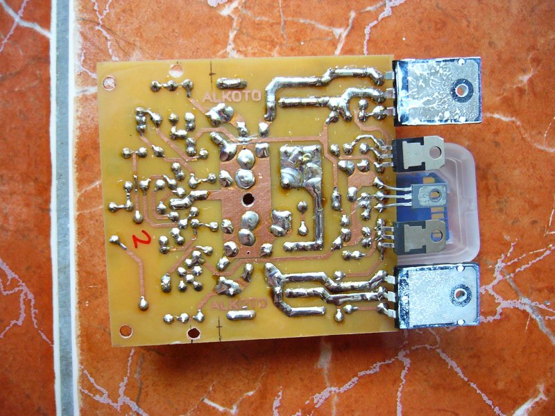

Tegyél fel jó képeket...a panel aljáról is és akkor jobban beindul mindenki fantáziája
Lehet-e a gerjedés okozója az, hogy nem építettem be a felülvágó szűrőt? (R2/C13) Most visszatettem. Egyébként ezt a megoldást KD Mester javasolta, hogy a felülvágó a hangerőpoti előtt legyen. Mivel potméter nincs még beépítve így ez kimaradt. Most visszaforrasztottam jön a próba! A képekkel kapcsolatban bárkinek ötlete van szóljon! Köszi!

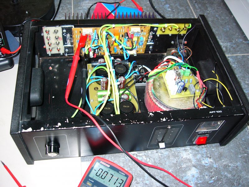

Na beállítottam a kimeneti DC-t kb 10 mV körülire, a nyugalmi áramot meg 75 mA-re, ami felment 15 perc után 100 mA-ra. Egyenáramúlag jónak tűnik... Itt látható a sztereó B5 félig készen. Már csak a bemenetválasztót, meg a hangerőszabályzó potit kell bekötni. Kimenetre lehet hogy teszek egy hangszóróvédelmet.
A szép hangú zöld ERO kondi kicsit pazarlás a szűrőben, azt inkább csatolónak vagy hangváltóba raknám. Egyébként látszik hogy minden megvan ami kell
Én jártam úgy kompozit-darlingtonos végfokkal, hogy a borda nem volt leföldelve.. kint az asztalon semmi gondja sem volt, fém dobozba építve azonban egyből begerjedt, és gyanítom, hogy ugyanez az elbillenés volt nekem is.. csak időm sem volt kimérni, mert nálam meg úgy csattant el az egyik végtranzisztor, mint akinek kötelező.. Kompozit-darlingtonnál meg ugyebár a tranyók füle a kollektor, ami (szinte) a kimenet is egyben, ez okozhat kapacitív visszahatást.
