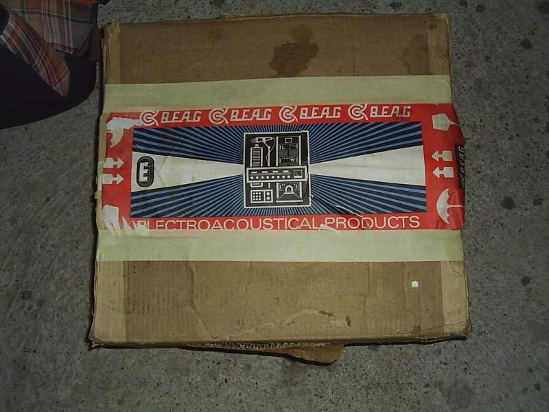

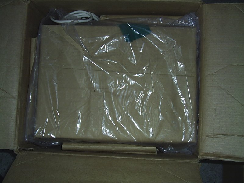

(#) solvik hozzászólása Júl 6, 2010 /
Üdv! Elsősorban Gubán Gábortól szeretném megkérdezni, hogy hajlandó lenne átépíteni nekem két ilyen erősítőt 8Ohm-osra De mivel nincs pénzem egy harmadik ilyen erősítőt tudok ajánlani a munkáért. Azt kell tudni róla, hogy mindhárom készülék hibátlan bontatlan gyári csomagolásban van,...... újak. Még a garipapír is megvan a leírás a kis zöld páraelszívó textiltasak pótlámpák csatlakozók biztosítékok.
Várom válaszát.
(#) solvik válasza solvik hozzászólására (») Júl 6, 2010 / 1
Egy két kép a masinákról...
