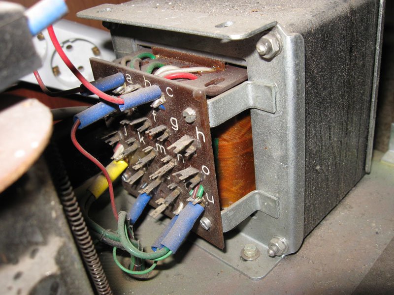

Ha már feljött az APX100-as akkor kérdezek én is. Van nekem is egy és kipróbáltam, hogy jó-e egyáltalán. A módszerem elég szakbarbár volt: bekapcsoltam, jelet adtam rá és a 100Volt -os kimenetén mértem (üresjárati) feszültséget. Semmit nem mértem. Aztán ráraktam a 4 Ohmos hangfalamat. A poti nagyon kontktos volt, de sok tekergetés után feltámadt és szólt. Kb. 15 Wattal és picit recsegősen. Kérdés. Lehet, hogy átvan tekerve 100Voltról 8 Ohmra és valószínűleg ezért recsegett nekem 4Ohmon? 100Voltot a kimeneten nem tudtam mérni digitmultival csak kb 7-8-at. Nem értem.
Nem valoszinu. 4 ohmra nemfog leadni 100V-ot. Ha pedig uresjaratba merted akkor a vedelem lekapcsolt, ezert nem merhettel rajta nagyobb feszt. Fenykepezd le a kimenot, abbol meglehet allapitani.
Úgy emlékszem az APX 100 100 ohmon adja le a 100V-ot. Ha 4 vagy 8 ohmmal akarod használni, akkor illesztőtrafó kell a kimenetére. A régi csöves erősítőket nem szabad üres kimenettel bekapcsolni,mert elszáll a végfokcső. Az újakat nem ismerem ebből a szempontból. Néha néhány másodperc alatt felizzik az anód üres kimenetnél,és már vége is a végfokcsőnek.
Nem tudom mit kell nézni rajta, gondolom arra vagy kíváncsi, hogy gyári, oiriginál vagy már volt szétszedve.
A trafót elnézve, az még eredeti. Az APX 100 eredetileg 100 ohmos impedanciára készült, és 100V-os kimeneti feszültséggel rendelkezett. Mivel elsősorban térhangosításra használták, a szabadtéri hangszórók dobozában rejtőzött az impedancia illesztő trafó, amely az oda beépített hangszóró impedanciájához illesztette a 100V-os rendszert. Tehát az eredeti belső kimenőtrafó nem tud 4 vagy 8 ohmos hangszórót meghajtani. Vagy át kell tekercselni(nem biztos a siker,de kipróbálható) vagy egy külső illesztővel kell az impedancia illesztést elvégezni. De terheletlen kimenettel még néhány másodpercre se hagyd.
Ez meg az eredeti kimeno. Ezert torzitott/recsegett. Szerezz egy illesztotrafot hozza. Legjobb az apt 100 kimenotrafoja forditva bekotve.
