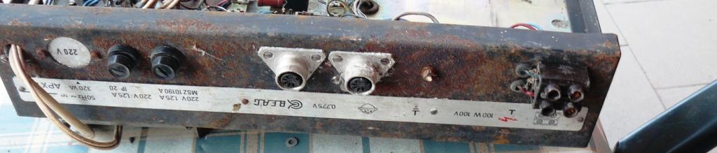

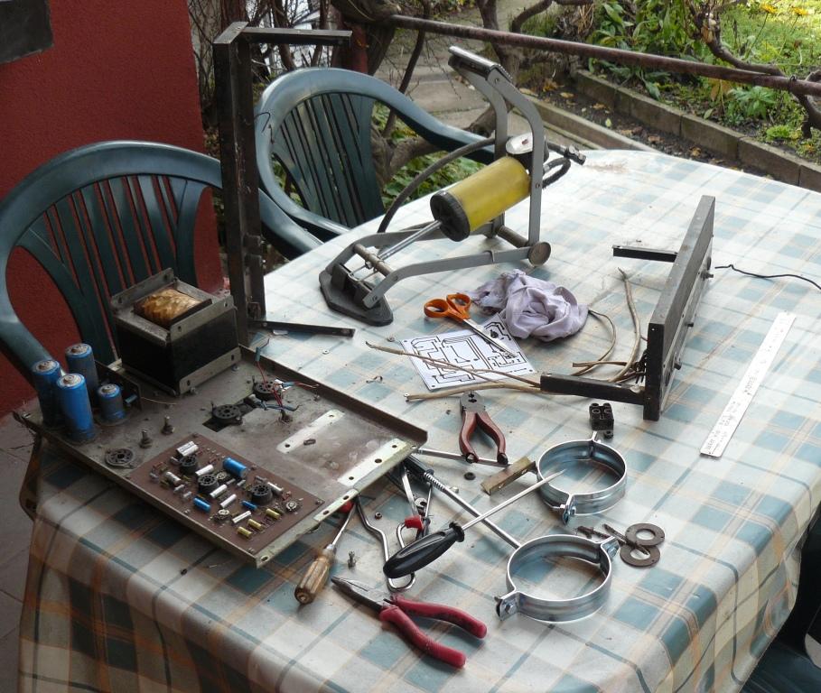

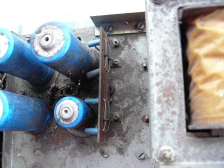

(#) bakos13gab válasza bakos13gab hozzászólására (») Nov 20, 2010 /
Ma szétműtöttem a másik ketyerét. Ezt már alaposan megrágta az idő vasfoga. A látszat ellenére azt hiszem kis macerálással működésre lehetett volna bírni. Valaki már aplikált bele egy "távvezérelhető" anódfeszültség késleltetést is. A diódák is cserélve lettek benne. Néhány pókot is ki kellett lakoltatnom belőle. Az alját már felcsiszoltam és lefújtam.
Még sose szedtem szét beag erősítőt. meglepett, hogy a fekete előlap és hátlap nem egy keretet alkot, hanem a sasszi tartja mindkettőt (persze szerelés ügyileg így jobb). A csavarok leszedésével megkűzdöttem rendesen és a biztosítékfoglalatok is valószínűleg egy sarokcsiszoló áldozatai lesznek.
Érdemes megtartani az eredeti kábelezést? Nekem nem elég átlátható (mérni lusta vagyok egyelőre). Ez már új tápot, anódfeszültség késleltetőt, 6N2P-EV csöveket kap majd. Az újrakábelezéstől már előre rosszul vagyok. Van egy kis optikai tuning ötletem is. Már említettem, de mindenképpen "extrém" festést próbálok megoldani majd a sassziján. Az anódfeszültséget pedig majd az elején látható műszer világításának kigyulladása jelzi majd. Agyalok azon is, hogy a bekapcsolást jelző lámpa helyére egy NG-4-es glimmet kap majd. (A csúcs mondjuk az lenne, ha a védelem lámpájának helyére pedig egy EM71-es varázsszem kerülne, de ez nem annyira tetsző ötlet).
A hálózati betáp vezetékét kicserélném a mai, modern (?) hárompólusú tápcsatlakozóra.

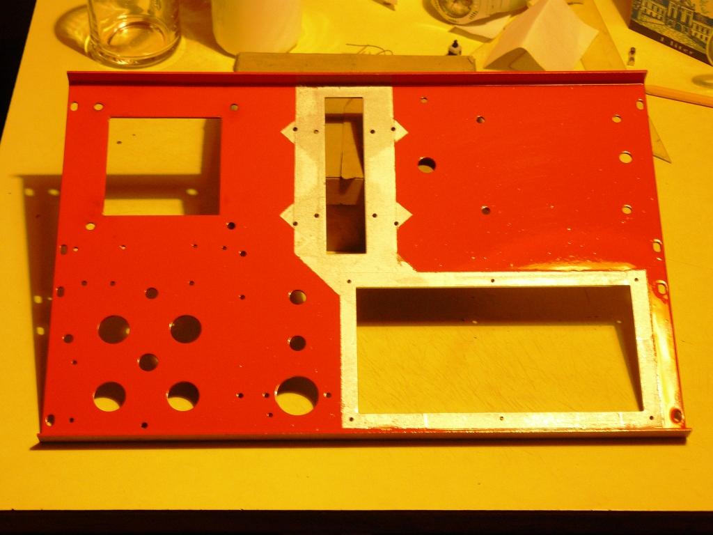

(#) bakos13gab válasza bakos13gab hozzászólására (») Nov 23, 2010 /
Elkészültem a sasszi festésével és a táppanellel.
Hát remélem nem borítom fel vele az eredeti állapot híveinek lelki egyensúlyát. Mentségemre mondom, hogy a sasszi az elkók körül már enyhe rozsdásodásnak indult. Ez az első ilyen próbálkozásom. Nem a legszebb lett, de így fog maradni. Az alap hőálló ezüst és erre került a fényes narancs akril. Bár elég sokat vártam a rétegek között, sajnos a táptrafó körül a két festék nem szerette egymást. A maszkolás is érdekesen sikerült.
A táp panel helye már kifúrva, menetvágva várja a távtartókat. Még hátra van a fekete "ház".

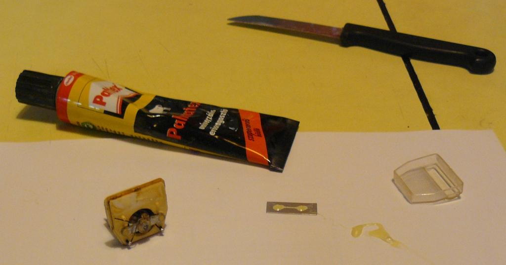

A műszert is sikerült megjavítani. A képen még karcos az eleje, de kitartó dörzsöléssel azóta már jobb állapotba került (mégsem kellenek egyelőre Bazi Joe műszerei, de legalább van tartalék). Csábított egy skála készítése, amin legalább az irányadó 30mA látható, de végül nem volt türelmem hozzá bemérni.
