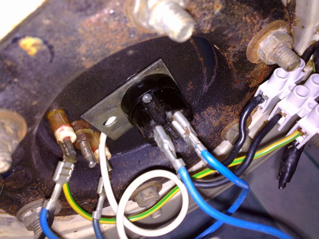

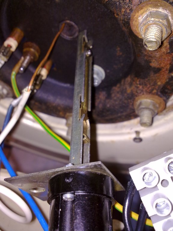

(#) paperboy hozzászólása Márc 28, 2012 /
Utóbbi időben a Hajdu bojlerünk (tipusát nem tudom) nem mindig kapcsolt be, leszedtem az alsó burkolatot és kiderült valami érintkezési hiba miatt nem ment, mert ha a vezetékeket mozgattam volt hogy bekapcsolt és ha megállt rendesen működött.
Kiderítettem, hogy 2-es képen is látható fekete alkatrész ami fel van dugva (gondolom ez a biztonsági termosztát) nem stimmel, azt kocogtatva kapcsol ki-be. Szétszedtem és a kis műanyag részek le vannak törve benne, öt rugóval működik. De nem értem hogyan, mert lent van két kis lemez ami egy-egy átkötés végülis, meg amit bedugok az elvileg mechanikusan tud fel és le mozogni, gondolom ez kapcsolná ki ha baj van, de nem értem a két kis lemez hogy kerülni ki a körből, meg mi mozgatná ezt meg egyáltalán ott belül? Mert visszaraktam rugók nélkül, úgy is ment az állítható termosztát szabályozta is szépen a vizet, kikapcsolt rendesen mint eddig, de most már az sem akar kikapcsolni, ha jól látom csak melegítene a végtelenségig... mert ha visszább tekerem nem kapcsol le kevesebb hőfokra, de kikapcsolni kitudom teljesen letekerve. meg eddig 60 fokra melegített rendesen, most meg hogy nem áll le érezhetően sokkal melegebb a víz. Most ki is kapcsoltam. Most akkor tönkre mehetett a hőfokszabályzó, amiatt a fekete alkatrész (biztonsági termosztát?) miatt, vagy más a probléma? Igazság szerint neten szétnézve nem is találtam ilyen, a 2. és 3. képen látható alkatrészt sehol...
(#) zolika60 válasza paperboy hozzászólására (») Márc 28, 2012 / 1
Most már ilyet használnak helyette. Bővebben: Link A szerepe az, ha elromlana a hőfokszabályozó, akkor megakadályozza, hogy felforrjon a víz. Ha kiold, csak szétszerelve lehet visszakapcsolni. Mindenképp cseréld ki, nehogy bomba legyen belőle. :yes:
(#) paperboy válasza zolika60 hozzászólására (») Márc 28, 2012 /
A hőfokszabályzót is cseréljem az is meghalhatott akkor? Mármint abból gondolom hogy most az se kapcsolja le, vagy ez nem biztos? Valamint akkor a bekötése ennek a kettőnek hogy van, mert látom ezen a hőkioldón is van ilyen réz érzékelő, akkor kettőt kell feldugni együtt a bojlerbe a szabályozóéval együtt?
Igen azt is. Valószínűleg annak a hibája okozta a hőkioldó tönkremenetelét.
A bekötés lemaradt:Bővebben: Link
Köszi a segítséget, a két réz érzékelőt egymás mellett kell feldugni vagy mindegy? Amúgy világos minden, köszi még1x.
Egymás mellett nem férnek el, az egyiket kicsit lejjebb kell tenni, de adja magát.
Ok
