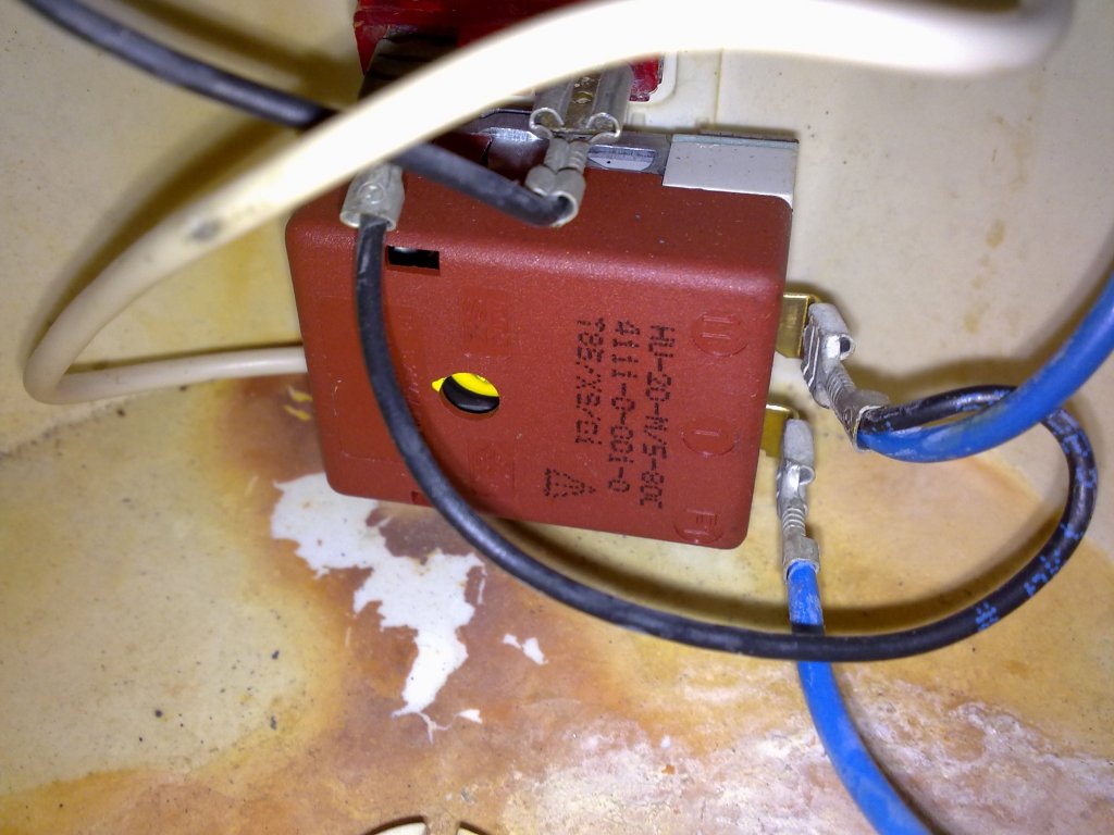

Utóbbi időben a Hajdu bojlerünk (tipusát nem tudom) nem mindig kapcsolt be, leszedtem az alsó burkolatot és kiderült valami érintkezési hiba miatt nem ment, mert ha a vezetékeket mozgattam volt hogy bekapcsolt és ha megállt rendesen működött. Kiderítettem, hogy 2-es képen is látható fekete alkatrész ami fel van dugva (gondolom ez a biztonsági termosztát) nem stimmel, azt kocogtatva kapcsol ki-be. Szétszedtem és a kis műanyag részek le vannak törve benne, öt rugóval működik. De nem értem hogyan, mert lent van két kis lemez ami egy-egy átkötés végülis, meg amit bedugok az elvileg mechanikusan tud fel és le mozogni, gondolom ez kapcsolná ki ha baj van, de nem értem a két kis lemez hogy kerülni ki a körből, meg mi mozgatná ezt meg egyáltalán ott belül? Mert visszaraktam rugók nélkül, úgy is ment az állítható termosztát szabályozta is szépen a vizet, kikapcsolt rendesen mint eddig, de most már az sem akar kikapcsolni, ha jól látom csak melegítene a végtelenségig... mert ha visszább tekerem nem kapcsol le kevesebb hőfokra, de kikapcsolni kitudom teljesen letekerve. meg eddig 60 fokra melegített rendesen, most meg hogy nem áll le érezhetően sokkal melegebb a víz. Most ki is kapcsoltam. Most akkor tönkre mehetett a hőfokszabályzó, amiatt a fekete alkatrész (biztonsági termosztát?) miatt, vagy más a probléma? Igazság szerint neten szétnézve nem is találtam ilyen, a 2. és 3. képen látható alkatrészt sehol...
Most már ilyet használnak helyette. Bővebben: Link A szerepe az, ha elromlana a hőfokszabályozó, akkor megakadályozza, hogy felforrjon a víz. Ha kiold, csak szétszerelve lehet visszakapcsolni. Mindenképp cseréld ki, nehogy bomba legyen belőle. :yes:
A hőfokszabályzót is cseréljem az is meghalhatott akkor? Mármint abból gondolom hogy most az se kapcsolja le, vagy ez nem biztos? Valamint akkor a bekötése ennek a kettőnek hogy van, mert látom ezen a hőkioldón is van ilyen réz érzékelő, akkor kettőt kell feldugni együtt a bojlerbe a szabályozóéval együtt?
Igen azt is. Valószínűleg annak a hibája okozta a hőkioldó tönkremenetelét.
A bekötés lemaradt:Bővebben: Link
Köszi a segítséget, a két réz érzékelőt egymás mellett kell feldugni vagy mindegy? Amúgy világos minden, köszi még1x.
Egymás mellett nem férnek el, az egyiket kicsit lejjebb kell tenni, de adja magát.
Nagyon köszönöm, ezt fogom tenni.
