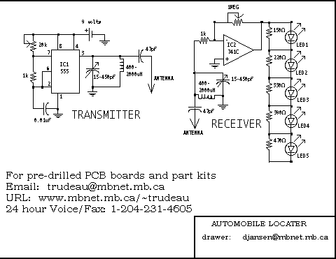

Üdv! Kíváncsi lennék a véleményetekre hogy Ez a kapcsolás mit is csinál? ha jól gondolom akkor az adó közelségétől függöen gyulladnak ki a ledek nem?
Ill. mi történne akkor ha beleraknék még néhány ledet , csökkenő ellenállással, mint ahogy ottvan? mert sztem az az érzékenységet nem befolyásolja. vmint a 15-450pf az azt jelenti hogy ebben a tartományban valahol egy változtatható kondi mit befolyásol ez?a hatótávot? tehát pl. egy 10-60pf jó bele? És mégvalami.. a 400-2000uH itt is az a lényeg h ebben a tartományban legyen vagy ez függ a konditól? és hogyan lehet ijen tekercset készíteni, hogyan lehet kiszámolni? ééés a trimmerekkel mit lehet álítani? azzal és a tekercsel kell hangolni? előre is köszi ![]()

Az 555-ös IC egy párhuzamos rezgőkört gerjeszt rövid impulzusokkal. A gerjesztőfrekvenciát a 22K-s potméterrel lehet beállítani. A 3-as lábon, a kimeneten van a rezgőkör, ami egy fix tekercset (2 mH) és egy változtatható kondenzátort tartalmaz (10- 450pF). A kialakuló csillapodó rezgés sajátfrekvenciáját a Thomson-képlet adja meg. f=1/(2pi*gyök(LC)). Ha a gerjesztőfrekvencia ezzel a frekvenciával megegyezik, akkor csillapodásmentes rezgés jön létre. Ezt gyakorlatilag csak oszcilloszkóppal lehet bemérni. Az antenna előtti kondi egy csatoló kondi, értékét nem javasolt nagyon megváltoztatni. A rezgőkört alkotó elemek értékei szabadon változtathatók. 2mH-s ferritmagos mikroinduktivitást lehet kapni, valamint 10-60pF-os trimmerkondit is. Ezek megfelelők lesznek. A vevő rész egy ugyanerre a frekvenciára hangolt rezgőkörrel veszi az "adást", a jel erősségétől függően a műveleti erősítő kisebb vagy nagyobb feszültséget ad a LED-sorra, amelyek egy feszültségosztóból kapják a feszültséget. Ha a LED-ek számát növeled, akkor a terhelés megnő, amit nem biztos, hogy a 9 V-os táp megenged. Ki kell kísérletezni, a kívánt vételi távolság függvényében. Röviden ennyit. Üdv: Göndör Ui.: A leghúzósabb rész az antenna ügye. Sok elméleti és gyakorlati tudásra van szükség a megalkotásához. Különben csak a vak-szerencse segíthet meg. Ezen szokott elbukni a legtöbbször az ilyen projekt. |
