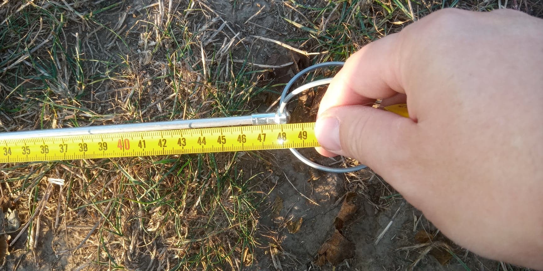

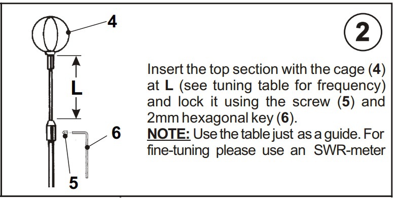

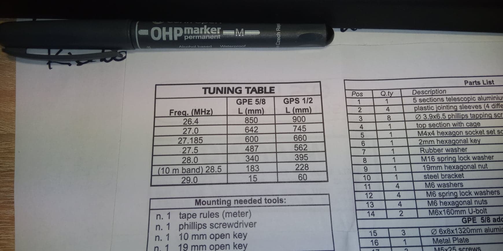

(#) mineral hozzászólása Okt 23, 2019 /
Sziasztok! Segítséget, tanácsot szeretnék kérni CB antenna hangolásban.
Vettem egy Sirio Bázisantennát. Jelenleg 4 méter magas árbócon van. Tudom, hogy jóval magasabbra kellene tenni. De egyelőre erre van lehetőségem. Sajnos nem tudom az SWR értéket 2 alá vinni. A csatlakozók és a koax kábel (RG58) is új és sérülés mentes. 1-es csatornán 2.0SWR 40-es csatornán 2.4 SWR-t mérek.
Elméletileg még hosszú az antennám. De már így is rövidebb mint amit a gyári ajánlás.
Rövidítsek még rajta? Van valami más ötletetek , tanácsotok?
(#) pucuka válasza mineral hozzászólására (») Okt 23, 2019 /
Az adatlapján ott van a hossza: 5750 mm. Ha ennél rövidebb, nem is lehet lehangolni. Ha valóban rövidebb, akkor toldani kéne, ez elég nehéz mutatvány, de nem lehetetlen.
(#) mineral válasza pucuka hozzászólására (») Okt 23, 2019 /
Igen láttam az adatlapját. A leírás alapján össze is van szerelve. A hossza megvan. A hangoló pálca ami változtatható. Annak a hossza látszik a fotón. Ami már rövidebb mint amit az adatlap ír az adott frekvenciára. De még így is hosszúnak tűnik az SWR mérés szerint. Akkor még rövidítek rajta. Meglátom, hogy merre változnak az értékek.
A hozzászólás módosítva: Okt 23, 2019
