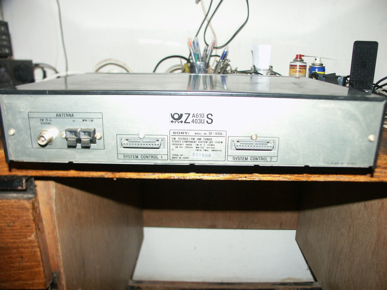

Sziasztok ! Tudnátok segítséget nyújtani a következőkben ? Került hozzám egy SONY tip. rádió tuner és kazettás deck, de a csatlakozója soros kábel kimenetű és nekem RCA csatlakozós erősítőm van . Megtudnátok mondani hogy milyen tápfesz kell hozzá és melyek a csatlakozási pontok, valamint a hang kimenet mely pont lehet ?? Előre is köszönöm a választ !
További szép napot kívánok !
(#) steelbird válasza Pacso hozzászólására (») Júl 24, 2014 /
Itt találod a szervizkönyvet hozzá.
A Syscon 1 -es csatlakozón van a kimenet:
1: Left out
2: GND
3: Right out
4-13: GND
A Syscon 2 csatlakozó 9-10 lábai közé kell az AC 16V -ot kötni.

(#) Pacso válasza steelbird hozzászólására (») Júl 24, 2014 /
Köszönöm a segítségedet !
A sikerélményről majd beszámolok )
További szép napot kívánok !!
Teljes siker , most már érdemes egy erősítő beszerzése a készülékekhez !

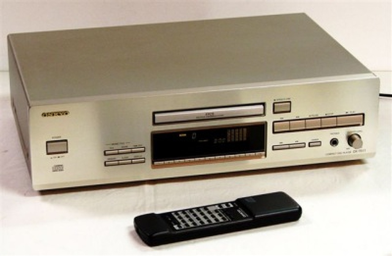

(#) medve36 hozzászólása Okt 3, 2014 /
Sziasztok! Segítséget szeretnék kérni. Van egy ONKYO DX-7511-esem,ami nem működik. A készülékben lézerfej csere volt,mert az eredeti lézerével nem olvasta be a lemezeket,de most hogy benne van az új lézer,nem pörgeti fel a lemezeket. Tudna valaki segíteni,hogy most mi lehet a problémája? A válaszokat előre is köszönöm!

(#) medve36 hozzászólása Okt 4, 2014 /
Üdv. Igen ugyanaz a típusú lézer került bele.
Köszönöm mindenkinek a segítséget,a készülék működik!!
(#) mugab válasza medve36 hozzászólására (») Okt 4, 2014 /
Az jó, de mi a megfejtése a hibának?
(#) medve36 válasza mugab hozzászólására (») Okt 5, 2014 /
Helló! lézerfej gondja volt,de szombat délelőtt sikerült orvosolni a hibát,így most működik.

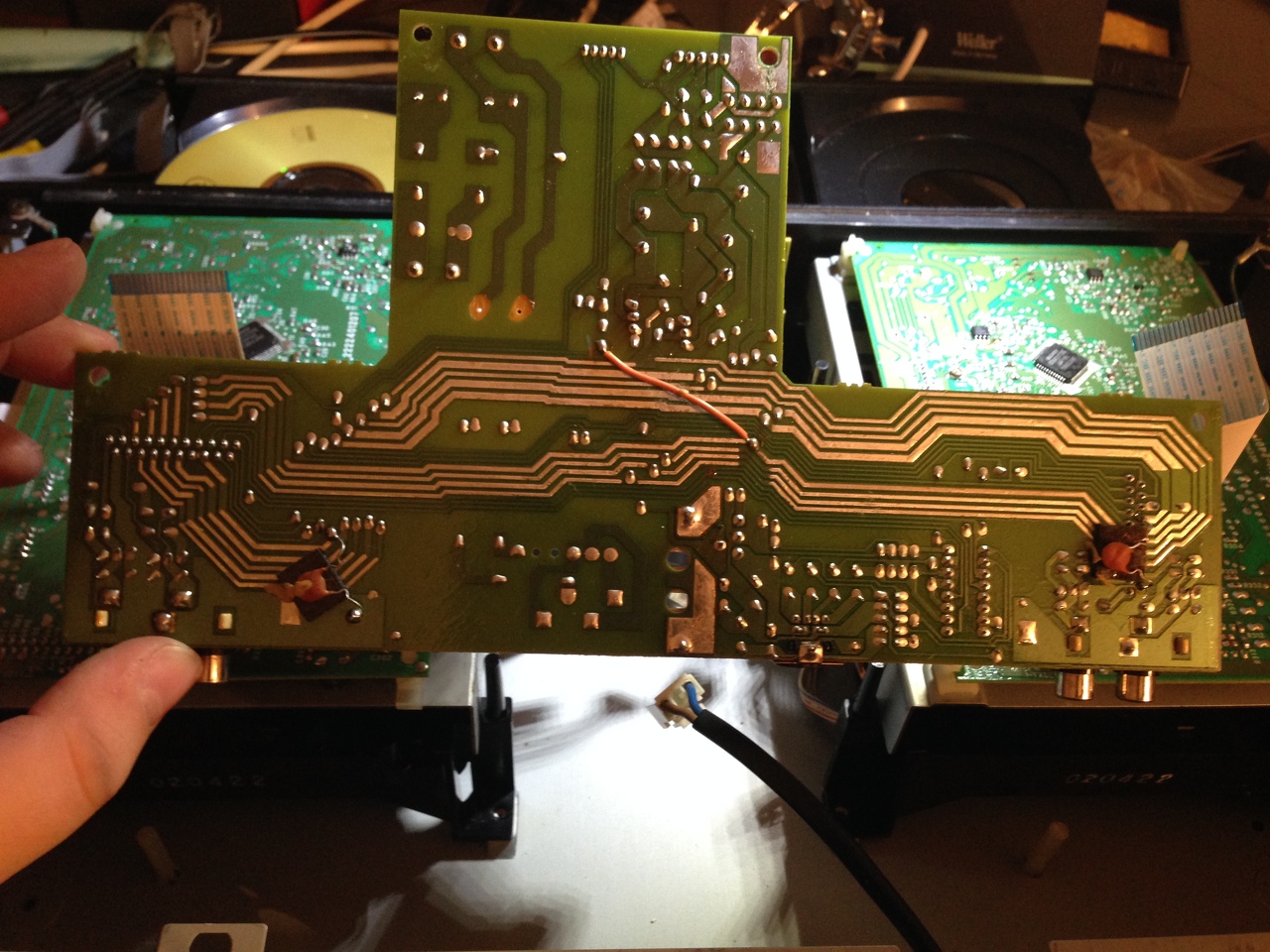

(#) forma3 hozzászólása Okt 23, 2014 /
Van egy nagyon beteges Denon DN-2000F Dj CD lejátszóm. Az a probléma, hogy az esetek 95%-ában nem adja ki a CD-t, nem ragál se a remote egységen, se a saját magán lévő gombokra. Ha többször ki és bekapcsolom nagy ritkán van hogy az egyik oldalon, nagyon ritkán mindkét oldalon nyílik csukódik ahogy kell. Ráadásul a cdt egyik oldalon se játsza le, mozgatja kicsit a lasert, de magát a cd-t meg se mozdítja. Az előbb az egyik oldala teljesen megbolondult ki-be nyitogatta a cd ajtót folyamatosan kb félállásig, ekkor fogtam kikapcsoltam, majd vissza és teljesen abbahagyta, vsizont egyik oldalon se nyit most.
A remote kijelzőjén mindig ez van kiírva /kép/ (ha nem nyomkodom el)
El nem tudom képzelni, hogy mi lehet a baj, várom az ötleteket, előre is köszönöm!

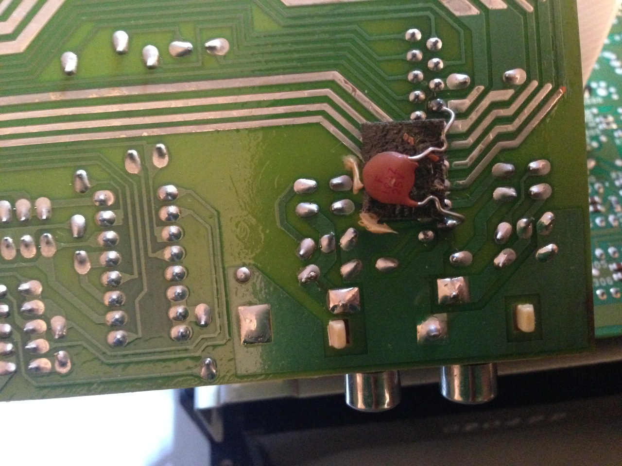

(#) forma3 válasza CHZ hozzászólására (») Okt 24, 2014 /
Találtam némi érdekességet a nagy közös panel másik felén. Úgy nézem hogy van 2 kondenzátor és 1 átkötés ami nem tűnik gyárinak. Ezek mi célból kerültek oda? Lehet hogy ezek okozzák a problémát?

(#) CHZ válasza forma3 hozzászólására (») Okt 25, 2014 /
Kondik gyárilag vannak odakötve, szoktak ilyet csinálni.
Tápegységet is érdemes ellenőrizned, motorokon is mérj feszültségeket és a vezérlő IC-jén is.

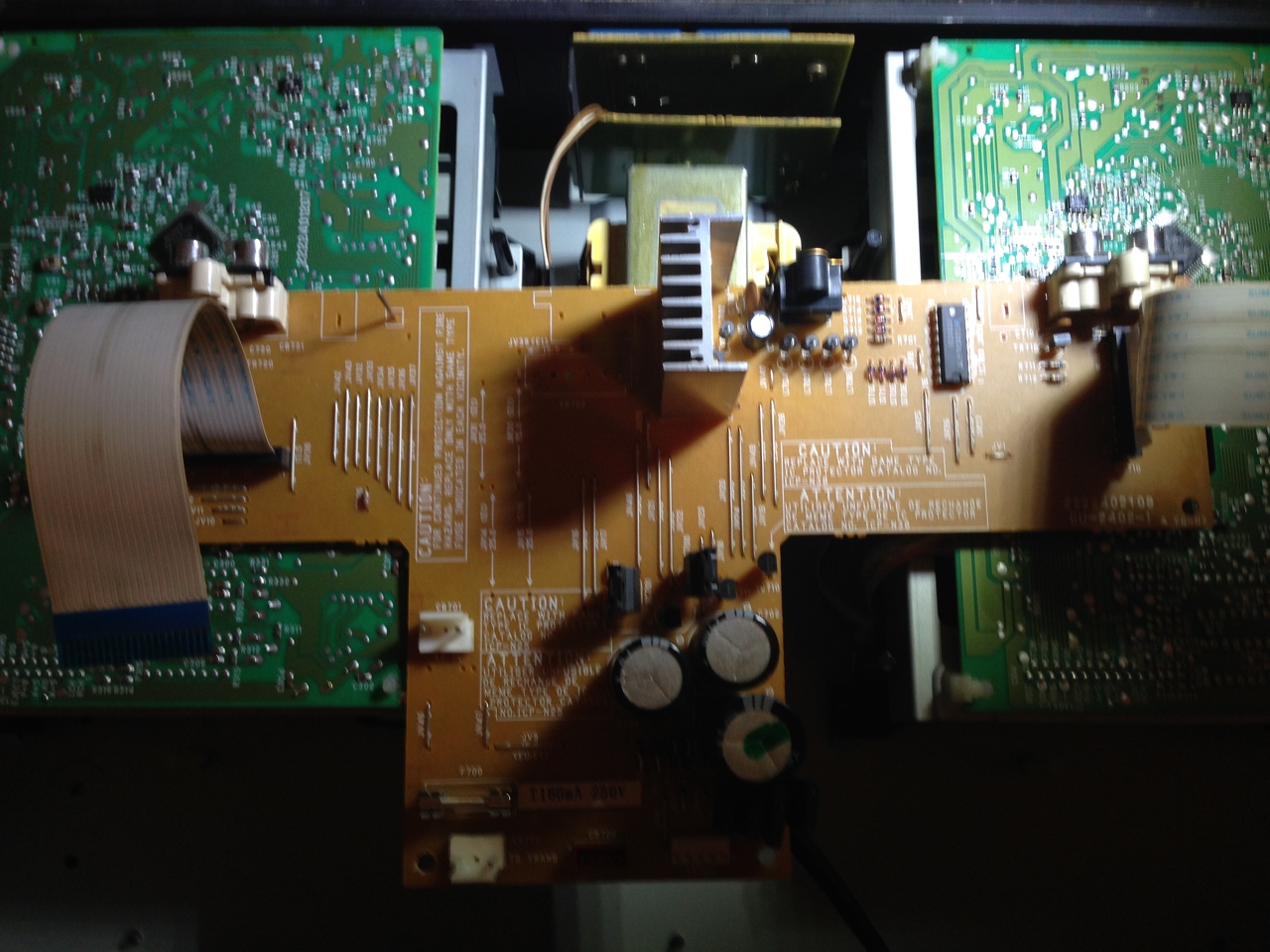

(#) Edy hozzászólása Nov 12, 2014 /
Jó napokat!
Nad CD542-es lejátszó problémák - néha kínlódik olvasáskor.
Szétszedtem, feszültségeket mértem és két helyen nem találtam rendben.
Szerviz doksi:
MAIN BOARD-on elég jó a kilátás
1. Táp rész - konkrétan az A-12V(J506) helyett 20V van, a +12 helyett 19V,
valamint a J531-en a 10V helyett 11,8V. A kondenzátorok át voltak nézve a táp részben.
AZ 5V-os rész rendben, a 8V-os rész is rendben(ezeket a 78-ok adjak).
2. A másik probléma az M102-es csatlakozó körül van, a J118-on a 4,2V helyett csak 3,4V van. Ez a lézeregység tápja (VCC), nem ártana egy kicsivel nagyobb feszültség
Az 5v-ból lesz 4,2V a D305 dióda után, tovább nem igazán tudtam követni, hogy hol csökken le a feszültség. Máshol mindenütt megvan a 4,2V, egyedül itt nincs meg. Ha valaki tippelni tudna...
