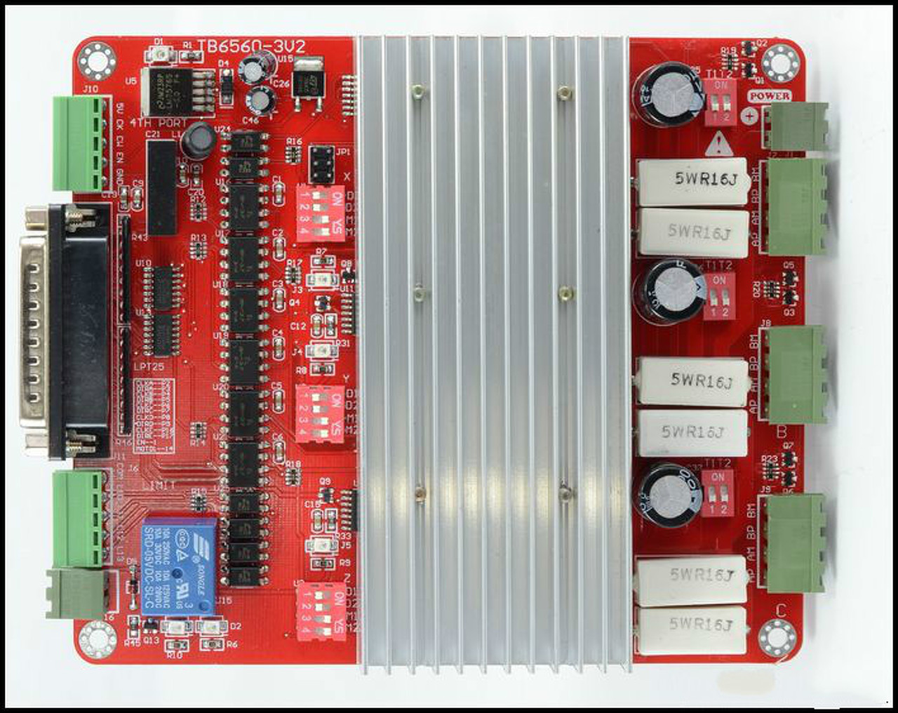

Most folytattam, megtaláltam a hibát, a Step Low Active-ot kellett bepipálni a Port& Pins menüben, ez volt a fő ok, a konstans hibát ez szüntette meg. A kissebb random tévesztésekhez a mikrolépést 1/8-adra állítottam, a step és dir pulse-t 5uS-re raktam. A hiba így teljesen teljesen megszűnt! Köszönöm mindenkinek a segítséget, hasznos volt!

Sajnos nem teljesen. Már megörültem neki, de csak a Z tengelyen oldotta meg. Ugyan úgy beállítottam a másik két tengelyre is, de azok továbbra is elmásznak A Z viszont tényleg jó, kimarattam vele egy panelt, és végig szépen tartotta a magasságot.
(#) Stewe válasza Beles hozzászólására (») Szept 1, 2016 /
A csatolás a portról optóval van megcsinálva?
Ami fontos, hogy elég gyorsak-e...
(#) Beles válasza Stewe hozzászólására (») Szept 1, 2016 /
Igen, ebayról rendelt kínai van(kép). Odáig jutottam, hogy felvettem maxra a step-pulse-t, 15uS-re. A hiba sokkal kisebb lett, de még mindíg nem az igazi. Holnap lehet kipróbálom egy másik PC-vel, hogy PC hiba-e, esetleg a gagyi kínai cuccok okozzák.
(#) Pali79 válasza Beles hozzászólására (») Szept 1, 2016 /
Ezen csak a bemenetek optósak, a kimeneteken valamilyen más IC van, gondolom tranzisztormező vagy ilyesmi.
(#) Stewe válasza Pali79 hozzászólására (») Szept 1, 2016 /
Igen, csak a bemenetre szerelnek optocsatolókat, hogy a PC kimenetét megvédjk: galvanikusan ne kössük össze az egész más feszültségtartományban üzemelő hajtással. Ezek bár alkalmasak lehetnek a feladatra, előfordul, hogy nem elég gyorsak, a felfutás nem elég meredek, a rövid impulzusokat kihegyezik... erre a célra a legjobbak közül kell választani.

(#) StefuPeti válasza Beles hozzászólására (») Szept 1, 2016 /
Szia. Csak egy ötlet. Ha a z tengelyed már jól működik, akkor rakd rá először az x, majd az y tengely motorjait , hogy az mozgassa a mechanikádat. Ha a hiba továbbra is fennáll akkor a mechanikádból jön a hiba. Ha megoldódott akkor a vezérlőd a felelős a lépésvesztésért. Nagyon-nagyon sokat szívtam én is a lépésvesztéssel annak idején. 100nF kondikat raktam a puffer kondikkal párhuzamosan. Majd a vezérlő IC táplábaira is közvetlenül kondikat raktam.
Mint már írtam nekem a step low aktiv oldotta meg a problémámat.
A hozzászólás módosítva: Szept 1, 2016
Én a hajtás bemenetén lévő optókról beszéltem, amik a PC kimenetét védik a visszalövés ellen.
ha dedikált csatoló nincs a panelen, akkor a bemeneti IC-ben kellene ott lennie...
Van egy jó kép a panelról?
(#) Pali79 válasza Stewe hozzászólására (») Szept 1, 2016 /
Szerintem az illesztőkártyákon csak a bemeneteken van optó. Egy valamire való motorvezérlőn vannak jófajta optók.
Ha a PC kimenetet akarjuk védeni, azt kell optóval szeparálni.
Ha ez az illesztőkártyáról hiányzik, akkor hiányzik, a gyártó lelke rajta.
A léptetési frekvencia viszont mindenhol azonos, ha van optó, mindenhol jónak kell lennie.

(#) ktamas66 válasza Pali79 hozzászólására (») Szept 1, 2016 /
Ami ott IN, az a párhuzamos port kimenete. A Step/Dir már a kártya saját tápjáról megy. Hogy a motorvezérlő kártyán van-e leválasztás azt gyártója válogatja.
Az adott képen a COM és az IN1-12 bemenetre a párhuzamos port 12 kimenő jele csatlakozik. A kimenő jelek valószínűleg a felső optokon keresztül mennek a párhuzamos port bemeneteire.
(#) Pali79 válasza ktamas66 hozzászólására (») Szept 2, 2016 /
Megkerestem a doksiját ennek a kártyának. Azt írja USB-n keresztül történő vezérlésre való és az IN bemenetek a géptől érkező jelek fogadására van (végállás, vészstop, 0 pozició, stb.) semmi köze az LPT porthoz, szvsz.
(#) ktamas66 válasza Pali79 hozzászólására (») Szept 2, 2016 /
