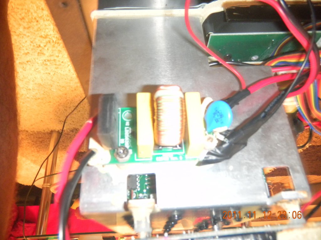

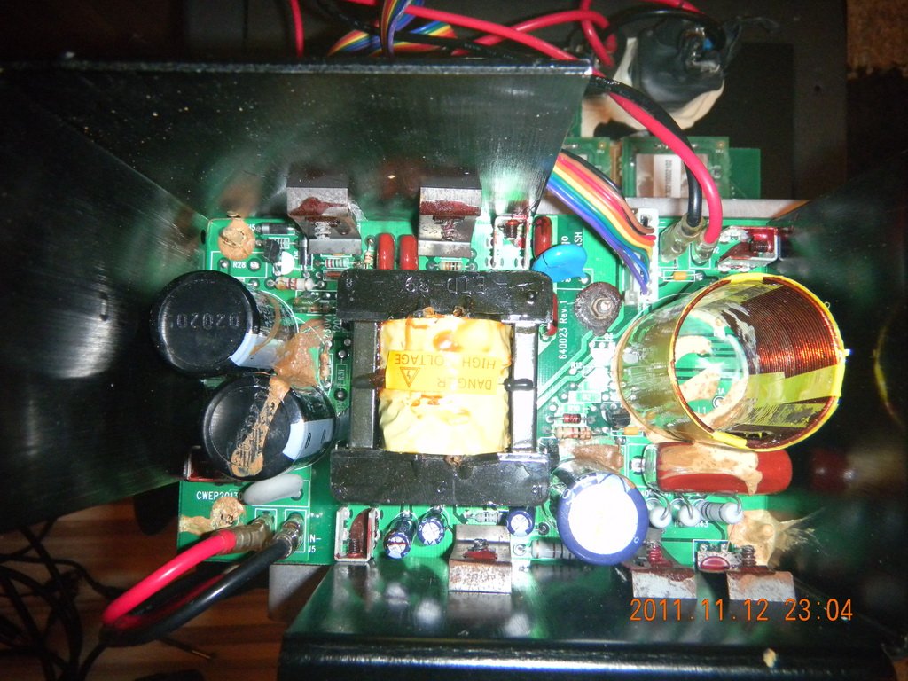

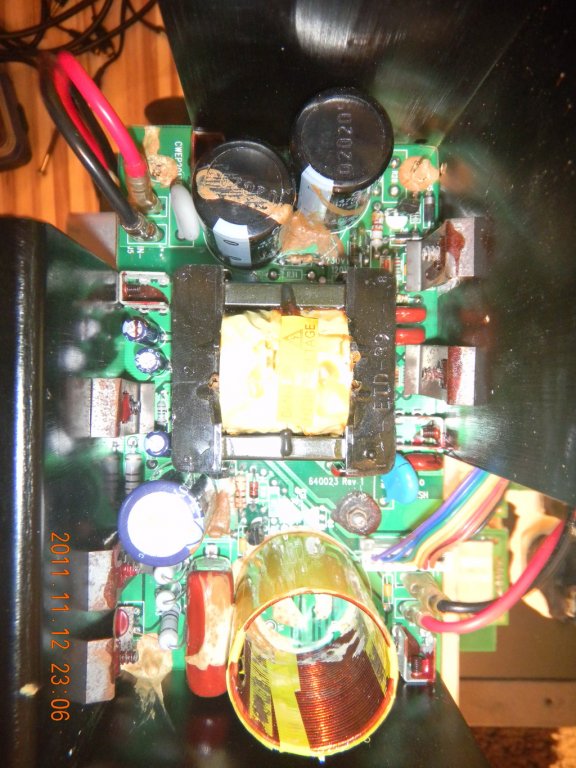

(#) zsolti1985 válasza szucsip hozzászólására (») Nov 12, 2011 /
A 3-id képen ami van panel abba megy bele a fesz és onnan megy tovább a tápra 1,2,4 kép. ha lehúzom a tápot és ha csak a 3 képen látható panel van rajta akkor az üvegbiztit nem csapja ki. Ha pedig rádugom a tápot akkor igen.

(#) szucsip válasza zsolti1985 hozzászólására (») Nov 12, 2011 /
Haladjunk szépen sorban.
A 3-as képen látható -többek közt- egy fekete téglatest. Az a diódahíd, elvileg 4 kivezetése van. Először azt méregesd végig. A 4 kivezetés közül kiválasztasz mindig kettőt, és köztük megméred a nyitófeszültséget (multiméter diódavizsgáló állásban). Aztán megcseréled a két szondát (piros és fekete multiméter vezeték). Aztán minden lehetséges (a 4-ből) 2-2 párosítást végigjátszol. Ez elméletileg 12 mérést eredményez, fél perc alatt elvégezhető.
Természetesen NE LEGYEN BEDUGVA a hálózati csatlakozó, ha olyan mérés lesz amihez áram alá kell helyezni a készüléket, akkor azt külön mondjuk majd.
Tehát 0,5V-nál kisebb nyitófeszültséget sehol nem mérhetsz a diódahídnál.
És mint látom: az első feltételezésem pont bejött, kapcsolóüzemű a táp.
(#) Andrasirex válasza zsolti1985 hozzászólására (») Nov 12, 2011 /
Akkor a hiba biztos a tápban van.A 3. képen az egyenirányítás és a zavarszűrés van,tehát ha az jó akkor nem a híd a hibás.A nyákról alulról is kéne kép.
A 3-dik képen látható panel jobb oldaláról a fekete-piros vezeték megy a táphoz és ezen 456V mérek. Ez hogy lehetséges ez?
Röviden: sehogy. De nekünk ezt most nem kell megfejteni, ha nem vágta le az automatát, és nem égett ki a biztosíték, akkor az a panel jó.
Ha csak ez van rádugva akkor nem veri le. Akkor tehát a diódahíd jó vagy attól még lehet rossz?
