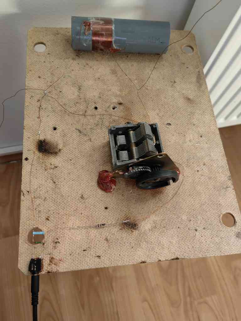

Az ilyen" kapacitiv földelés" 1-max2m vezetékkel tényleg nem sokat ér--bár sokszor jól működött. De a hálózati védöföld + vezetékezése már a KH is megfelelő, RH meg tökéletes mert; ha az huzal/ostor antenna (esetleg asszimetrikus dipól )λ/4.........λ/16 akkor a nagyfrekis földelése lehetne λ/16........λ/64 ---Ez már 540kHz -n is kezelhető huzalhoszt ad.--- s máris elfogadhatóan működik vevőantennaként. Az adástechnika meg egy másik eset. Egy tréfás kérdés; A 35m magas függőleges antenna (központi fűtés cső ) és a hálózati védővezető a 3-7 emelet magasságában milyen antenna lessz?A kicsatolása 3-10menetes tekercs ,egyik sarka a védővezetőre kötve. Végre működikSziasztok, Köszönöm a segítséget. Végre sikerült megcsinálnom, halk zajos de szól a kossuth.
Nincsenek túl szétszórva az alkatrészek?
A hullámhosszhoz kell viszonyítani, az pedig sáv alján 570 méter, sáv tetején 187 méter.
Szeretem ha látom hogy mi hogy megy és hova meg itt nem a kompaktivitás volt a lényeg hanem a siker.
Azért ezt a kapcsolást nem olyan nehéz lekövetni ---elfér 10cm2 is mindenestül. S vannak működésre is kiható dolgok---a rezgőkör elemeit egymás mellé tesszük , hogy a külső hatásokra kevésbé hangolódjon el.

Megfogattam a tanácsod jól közel raktam minden egymáshoz. Igazából semmi nem változott ugyan úgy zajos és halk. És ugyan úgy csak egy adót tudok fogni. Lenne hozzá ötleted hogy hogyan tudna hangosabb lenni és hogyan tudnék több adót is fogni? Azon gondolkodtam hogy megcsinálom azt a tekercset amit küldtél. Az segíthetne? Vagy valami más van a háttérben?

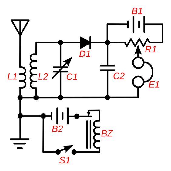

A lehetőségek? Ha elég rossz helyen kisérletezel--helyváltoztatás.... A)Jobb /magasabb antenna , jó földeléssel, kikeresve a legjobb helyet a telken. B) Nagyobb Q val rendelkező rezgökör , Papir v légszigetelt kivitelben , esetleg Litze huzalból. v. dupla rezgőkör csatolással + illesztés.! c) a detektor előfeszitése egy elemről, vagy dupla diódás egyenirányitás. Az utólsó rajzon a dióda kinyitását/előfeszitését érdemes megnézni(a többi most nem érdekes )
Mindenféle képp jobb antenna. Járj utánna mi kelti a zavart. Led, DVB-t, PC, adig kapcsold le azokat. Tobb tekercs használata. Reggeli órákban és este jó a vétel. Bővebben: Link 2 tekercsem van, az antenna illesztő kondenzátor kihagyható. Ja és egy régebi projektem Bővebben: Link ez külső antenna nélkül is megy.
