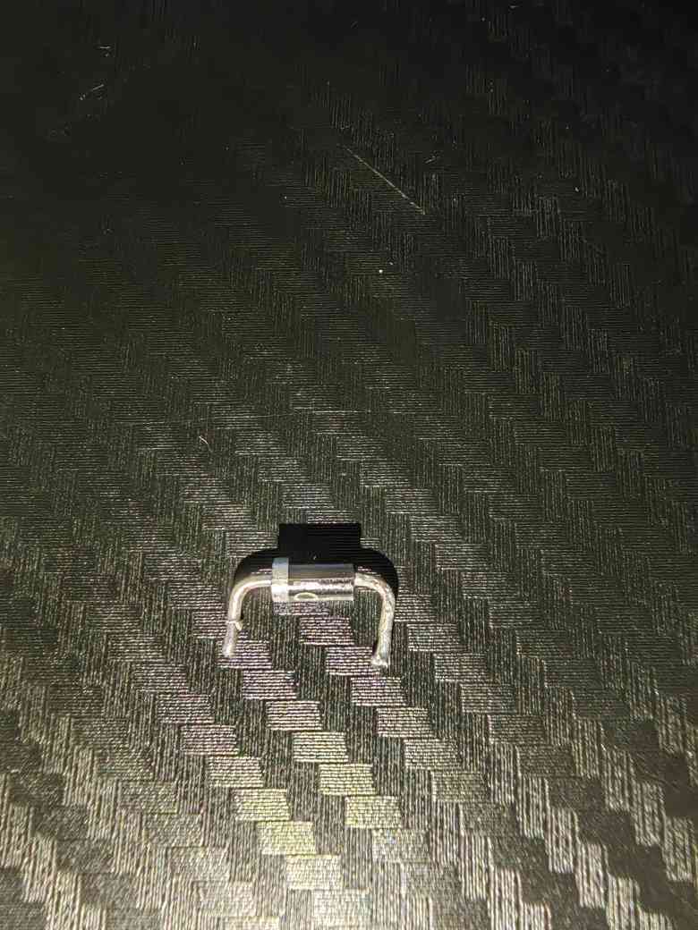

Középhullámra készül gondolom. Ha nem vagy túl messze Solttól akkor az 5m bár rövid de elegendő lehet, az első detektorosomnál nekem sem volt hosszabb és én kb. 130km-re voltam. Remélem csak a fényképezés miatt van feltekerve mert amúgy az udvaron kell kihúzni.
De a diódád szinte biztosan nem jó, mint rectamas is írta, régi kisjelű germánium dióda kell, vagy ha ilyet nem tudsz szerezni akkora modernek közül a kisjelű schottky didódák a jók (énnekem pl. a BAT85 vált be).
Fejhallgatónak mit használsz? Gyanús az a jack aljazat... Kéne egy 1nF körüli kondi is oda parhuzamosan a hallgatóval.
A tekercsed a számolóprogram szerint kb. 840uH tehát nagyjából jó, a Kossuthnak kb. 100pF állásnál kéne jönnie, de nézd meg mikor sugároz az adó, már évek óta nem megy egész nap, éjszakára lekapcsolják.

A gondod az, hogy a tekercsed induktivitása túl nagy, a kézzel gyártott kondenzátorodé pedig túl kicsi.
A tekercs menetszáma (ahogy elektroncső linkjén is láthatod) kb 80 menet körül szokott lenni, sűrűn egymás mellé egy sorban tekerve, egy kb 5 cm átmérőn. (pl. WC papír guriga)
Az induktivitás méretezéséhez segítséget találsz az oldal segédprogramok szekciójában. Itt találhatsz segítséget a rezonancia frekvencia kiszámolásához.
A kondenzátor kapacitása alapvetően a két fegyverzet felületétől (arányosan) és távolságától (fordítottan arányosan) függ. Ezért inkább a tiedhez hasonló, de jóval kisebb ún, "kukactrimmerel" oldhatod meg, ami úgy néz ki, hogy egy vastagabb 2 mm -nél nagyobb átmérőjű szigetelt rézdródtra tekersz vékony, (max 0,5 mm ) szigetelt réz (tekercselő huzalok) huzalt.
A szükséges kapacitást a vékony huzal óvatos letekergetésével állíthatod be.
Természetesen jobb megoldás, ha beszerzel egy gyári 350 - 500 pF -os forgókondit.
Az olyan megoldáshoz, amit bemutattál azért igen nagy gyakorlati tapasztalat kell.
A solti adóhoz elég messze vagy, úgyhogy szükséged lesz egy minél hosszabb minél magasabbra kifeszített antennára, és jó földre, cserébe megcsíphet néhány horvát műsorszóró adót.

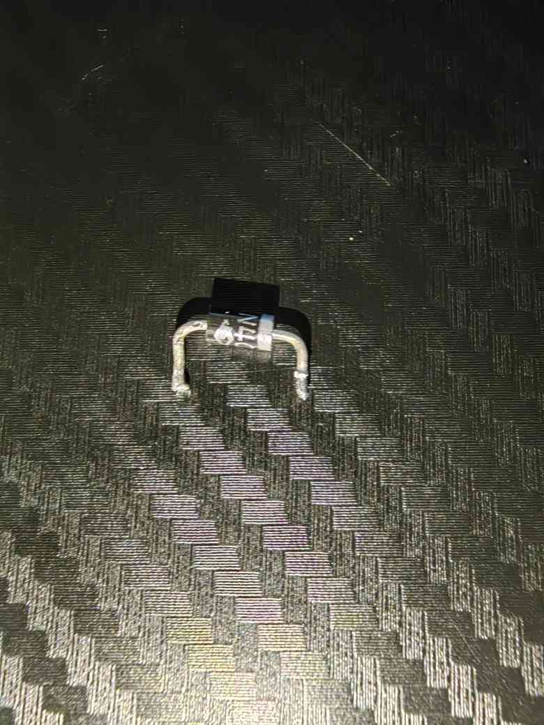

Megpróbálk beszerezni egy olyan diódát amit írtál csak kaosváron szinte semmi nincsen. Ha nem tudok olyat beszerezni akkor esetleg jó lehet a penge és drafit hegy kombó vagy engedjem el? Hát eddig egy hangfalal próbáltam de most váltottam a fülhalgatómra ez egy hyperx cloud 2 walter reábnek ezzel jó volt.

Egyik sem jó, nagyimpedanciás füles kell, az régi mint az országút, újonnan már nem gyártanak vagy 60 éve, a fülesed nem jó, azt írja a net, hogy 60Ω-os ide meg minimum 1000-2000Ω-os kéne. Ha nincs (nekem sem volt) akkor aktív pc hangszórót köss rá, de a jack aljazattal párhuzamosan kössél egy 2kΩ körüli ellenállást és egy 1nF-os kerámia kondit. Lehetne illesztő transzformátorral is csatolni a fülesed, de az bonyolult, ráérsz vele akkor szórakozni ha már aktív hangszóróval szól.
Antennának jó a 0,3mm rézhuzal, az a lényeg, hogy a saját súlyát és a szélterhelést elbírja (ha elszakad akkor vékony).

Ez sem jó, ez egy egyenirányításra kitalált Si dióda. Ilyesmi üvegtokosat keress, eza régi Ge dióda.

A schottkyból mindenképp kisjelű típust keress ne tápegységbe való nagy áramút. Én is próbálkoztam velük azzal nem működik.
Ócskapiac nincs a városban? Veszel egy roncs sokol rádiót vagy más korabeli (70-es évek) zseb- vagy táskarádiót (orbita, selga, vef stb.) abban biztosan van Ge dióda és megfelelő forgókondenzátor is.

A dióda lényeges ---germánium OA sorozat esetleg régi AF 106 MP400 sorozatu tranzisztor ok B_E
vagy C_B diódája.
Ha ezt nem tudod beszerezni akkor 8 hozzászólással visszább lapozva --előfeszitett diódas kapcsolás. Azt egészen érzékenyre is beállithatod.
