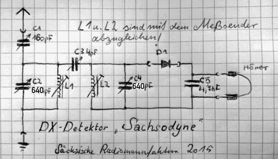

Hello! Érdekes az első, mert ha a két tekercs között mágneses csatolás van, akkor nem kell a C3. Ha meg nincs, akkor meg hiányzik a GND-nél a vonal. Laza csatolásnál, alig megy át teljesítmény. Az igaz hogy DX-ről beszél, ha ez ott van az adó mellett akkor igen, vagy szelektív lesz, csak épp nem működik. Legalább is én így látom.
Ezt még nem próbáltam ki.(tervbe van véve?) A leirtak igazak , bár a csöves kf technikában ez sem volt szokatlan megoldás.
