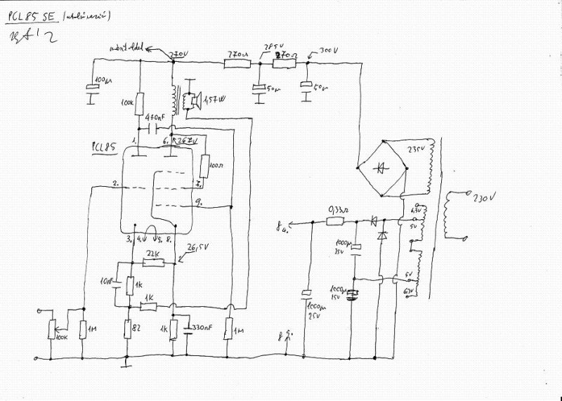

Építettem egy PCL85 SE-t. Két nap alatt lett kész. Első nap este kiszedtem a dobozból ami eredetileg benn volt, másnap kifúrtuk a sasszit, megcsináltam az új előlapot, lefestettem a sasszit, és megtekertem a hálózati trafót. Ma délelőtt összeraktam az elektronikát, és a potikat fogattam fel. [off]Igazából 3 nap alatt lett kész, de első nap este, harmadik nap meg délelőtt csináltam csak, ezért 2 napot írtam..

(#) CIROKL válasza mark.budai hozzászólására (») Aug 26, 2010
No és a PCL85 az hogyan muzsikál ? Eddig csak azt olvastam bárhol : ez a cső hangfrekvenciás alkalmazásra alkalmatlan !
Most ez mitől változott meg ?
Ha jól látom akkor a kimenőid azok képkimenő trafók ?
(#) gkari válasza heinrik endre hozzászólására (») Aug 26, 2010
6H13C adatai:fűtés:6,3V/2.5A, G1:-30V, Ua:80Vmin., Ia:80ma., Ri:0,46Kohm. Egy erősebb hálótrafóval ez összedrótozható.

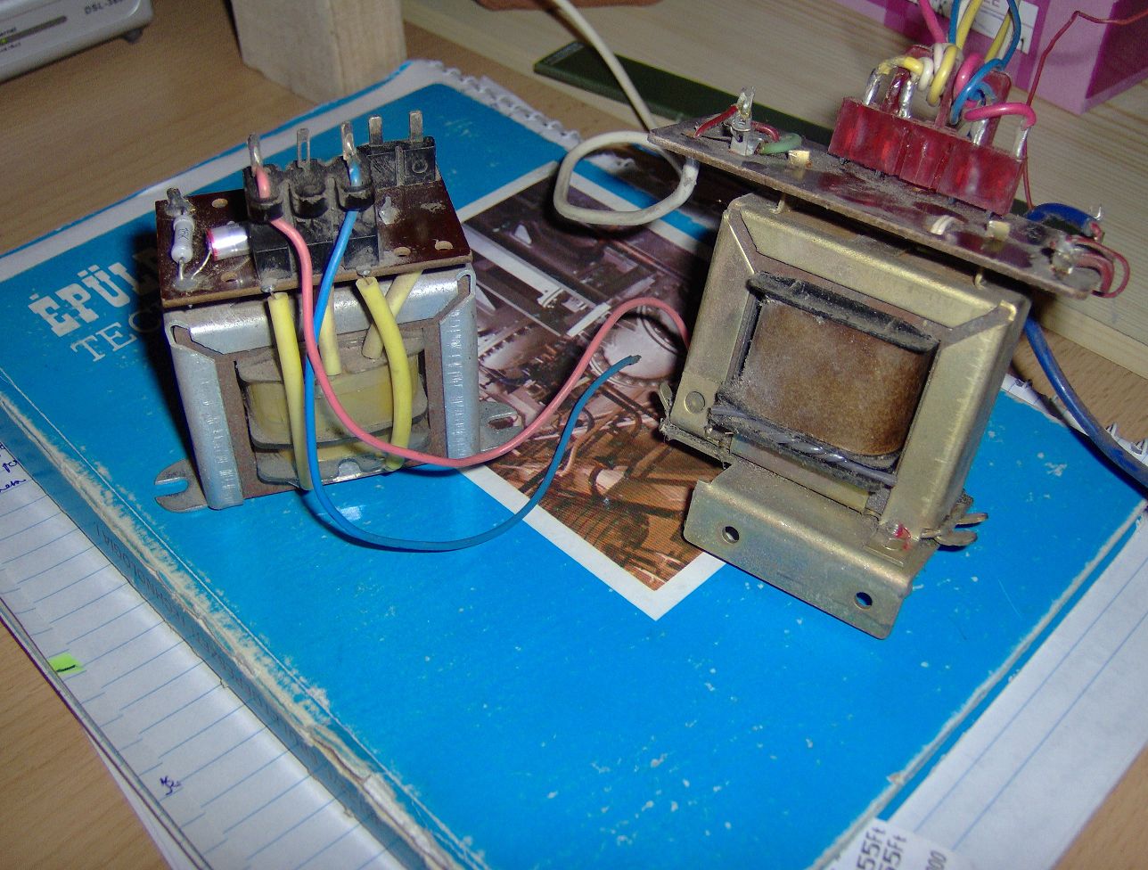

(#) mark.budai válasza CIROKL hozzászólására (») Aug 26, 2010
Igen, képkimenők. Triódába kötve kb. 300V anódfesszel, Sturbi rajza szerinte elfogadható hangja van. Mélyei jól a 6,5cm2-s kimenő miatt, nem képkimenővel a magasai harsányak, de a képkimenő visszafog rajt. Szerintem nem rossz. De ki kell próbálni, én azt mondom, egyszer mindent ki kell. A másik meg, hogy "kukás" erősítő, szóval minden használt cucc benn, kivéve két ellenállást, és a hangszórócsatlakozókat, de 50Ft-ért vettem darabját a Börzén, szóval ~110Ft-ból megépítettem ezt az erősítőt.
(#) sturbi válasza CIROKL hozzászólására (») Aug 26, 2010
Nemcsak hogy elfogadható, hanem kiváló hangja van triódás kötésben (persze nem képkimenő trafóval). Nem rosszabb, jobb, mint a PCL 86 szintén triódában (nagyobb a teljesítménye). Mérve is határozottan jó, alacsony frekvenciás négyszöge jobb, mint a 86-osé, visszacsatolás nélkül is jó mélyei vannak (86-osról ez nem mondható el), visszacsatolva szinte tökéletes (kis TV kimenővel). Képkimenőt érdemes lenne áttekerni hozzá.
Én ezt a kapcsolást használom.
(#) sturbi válasza sturbi hozzászólására (») Aug 26, 2010
Olyan kimenőtrafók vannak benn, mint ezen a képen szemből a baloldali. kép

Ezzel a kimenő trafóval szépek a mélyek ? Hu ez már kiváncsivá tett , kifogom probálni ha lessz időm .
Én hiszek neked de még nem hallottam addig némi aggodalomra ad nekem okot , az eddigi olvasatomban csak erről a csőről mindig azt olvastam bárhol a neten hogy hang frekvenciára alkalmatlan , akkor most ez megdőlni látszik ?
Szerintem megdőlni látszik, mert szépen zenél. Meg nagyobb is a teljesítménye, mint a 86-osnak, bár ez nálam nem számít. Csak azért raktam össze, mert ránéztem erre a dobozra, és a két csövet és a kimenőt rá is képzeltem. A kimenőket ráraktam, hogy néz ki, meg kerestem egy vasat a hálótrafónak. Ki is ürítettem a doboz belsejét. Örülök, hogy ez ilyen hamar kész lett. A képkimenőt biztos nem fogom áttekerni, nekem így is tetszik a hangja, és a teljesítménye is elég, mert beszólja a házat, ha kell. Na meg mondtam, hogy a nyáron be akarom fejezni, ha elkezdeném a kimenőt tekerni, a karácsonyfa alá talán már betehetném.
Nem hasonlítom semmihez. A mélyátvitele jó, a magasak lennének túl harsányak (tudod, amikor már érzed, hogy nem jó, mert majdnem megsüketít), de a képkimenő ezt kompenzálja. (A másik kimenő egy 5cm2-s "egy szekundert a két primer közé" trafó volt, eredetileg EL84-nek szánva.) De meg kell hallgatni, és Te is tudod majd, hogy szól. Szerintem piccolo méretben számítógép mellé tökéletes ez is, ha valaki esetleg le szeretne térni a PCL86 SE tanulóerősítő útjáról.
PL 500/504-el is lehet jó erősítőt csinálni (hasonló cső, csak sokkal nagyobb teljesítményű). Nem a csövön múlik elsősorban a jó hang (hanem főleg a trafón és a hangsugárzón), ha sikerül lineáris működésre utaló mérési eredményeket összehozni valamilyen kapcsolásban, akkor jól fog szólni az erősítő, ha ez nem sikerül, nem fog jól szólni (a kis "mitugrász" PCL 85-el nemigen foglalkozik senki (pentódás kötésben nem jó, mert nagyon alacsonyan kell tartani a segédrácsfeszt).
