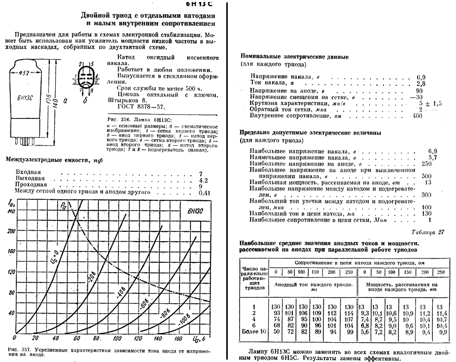

6H13C adatai:fűtés:6,3V/2.5A, G1:-30V, Ua:80Vmin., Ia:80ma., Ri:0,46Kohm. Egy erősebb hálótrafóval ez összedrótozható.
