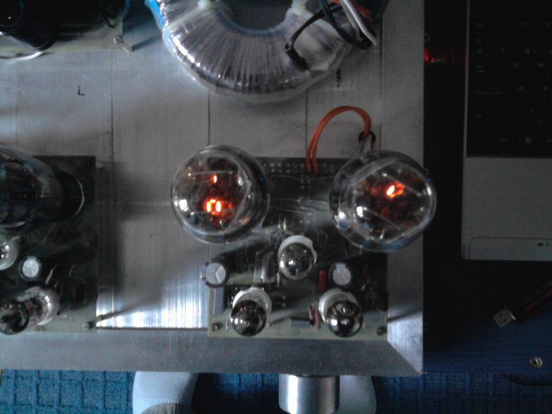

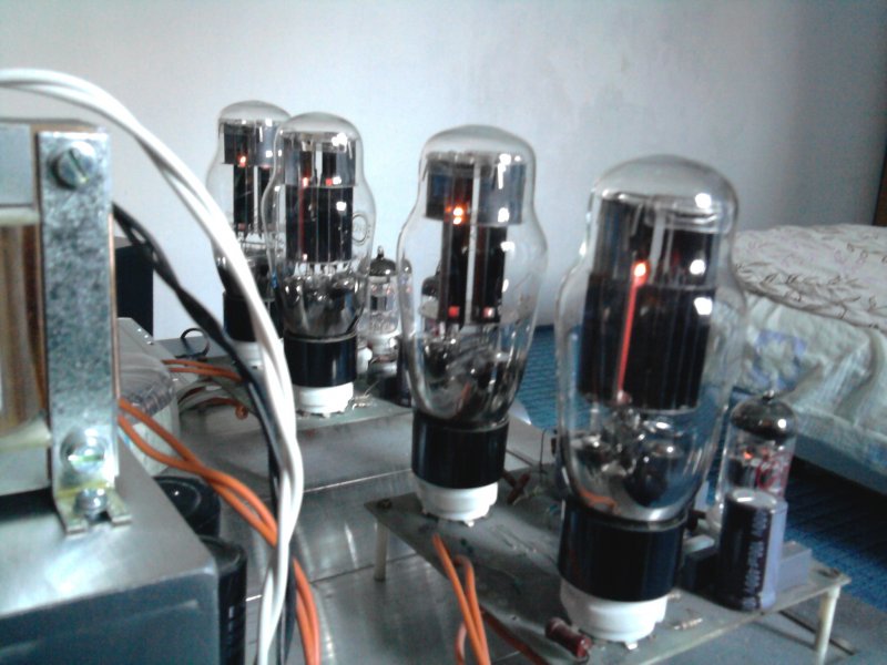

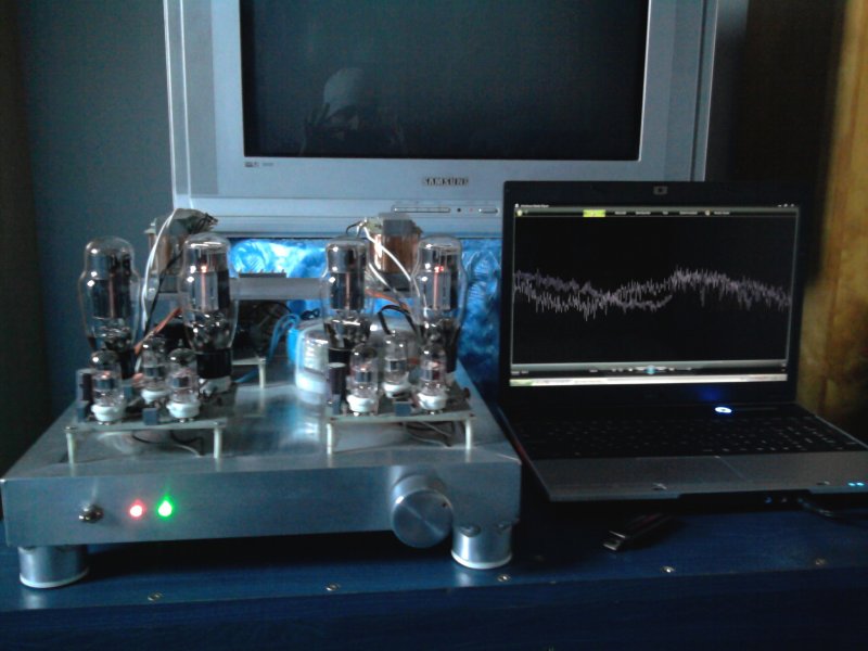

(#) sturbi hozzászólása Dec 7, 2010
Így néz ki a 6p3sz-e PP-m kapcsolása. Eltávolodtam kicsit a 057-es konstrukciótól. A 6p3sz-e nem szól szépen, ha magas a segédrácsfesz (220-280 V között jó). Ezt most kivételesen egy db. multiméterrel, fülre csináltam, nagyon jól szól, 15-20 W közé teszem hallásra a teljesítményét (holnap kiviszem a műhelybe mérek rajt egy-két dolgot. Az elején még változhat (lehet, hogy dc csatoltra csinálom, bár nagy késztetést egyelőre nem érzek).

(#) CHZ válasza sturbi hozzászólására (») Dec 8, 2010
Háromszöges mérést szerintem is érdemes megcsinálni , jobban észrevehető a (kisebb ) jelalak torzítás mint szinusz jellel . Csúcsai láthatóvá teszik magasabb frekik átvitelének gyengeségeit ..

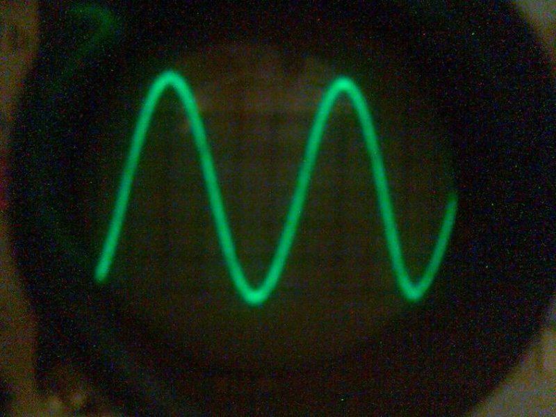

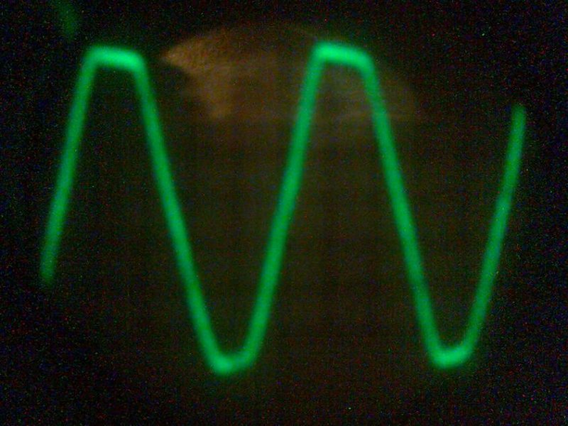

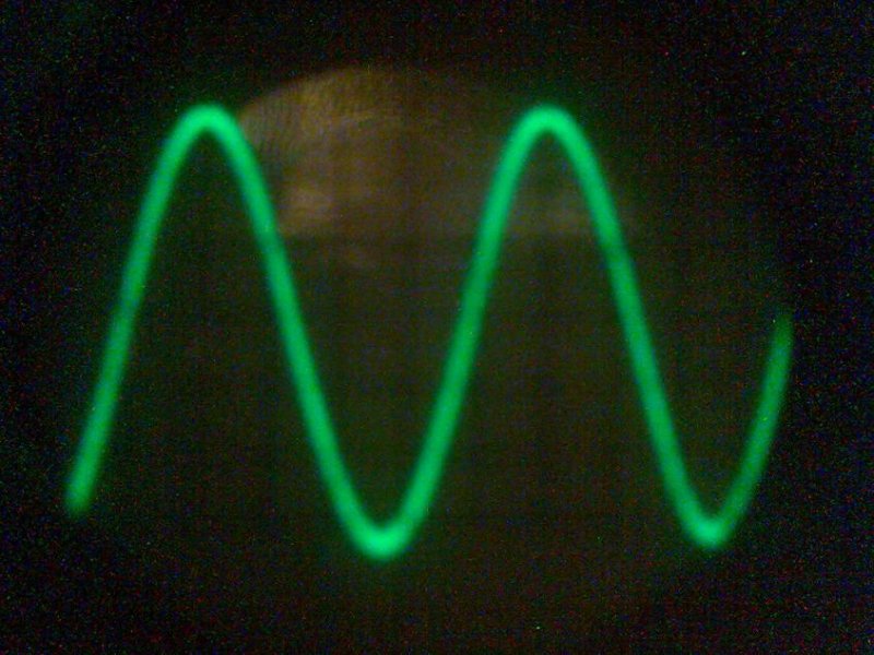

(#) sturbi válasza CHZ hozzászólására (») Dec 8, 2010
Na, kicipeltem a műhelybe a "tetemet". Kb. azt mutatja amire számítottam, ez a hallásomra nézve hízelgő (mivel teljesen fülre, egy szál multiméterrel csináltam, nagyon érdekelt, mit fogok látni). A 10 K-s négyszögön azonkívül, hogy megint meg vagyok borotválkozva, még az is jól látszik, hogy Mayki trafói nagyon jók, gyors a fel és lefutás, tükörszimmetrikus a tető, és nem utolsó sorban a két kimenő totál egyforma, 1 µF paralell alig változtat a jelalakon (nyilván a tetőt visszacsatolással (jelenleg csak egy 22 K ellenállással van visszacsatolva), kompenzálással még alakítani kell). Az alacsonfrekis és az 1 K-s négyszögek telejesen jók, azokat nem fényképeztem le (a 100 Hz-e Beag-os esésű, nem teljesen vízszintes). A kimenőteljesítménye 2*20 W. A vágott színusznál (23,5 W-on), már észrevehető középen a törés, ez miatt a nyugalmi áramon emelni kell (most 40 mA) kb.50 mA-ig, a vágás nem teljesen szimmetrikus, nem teljesen pontos az illesztés.
