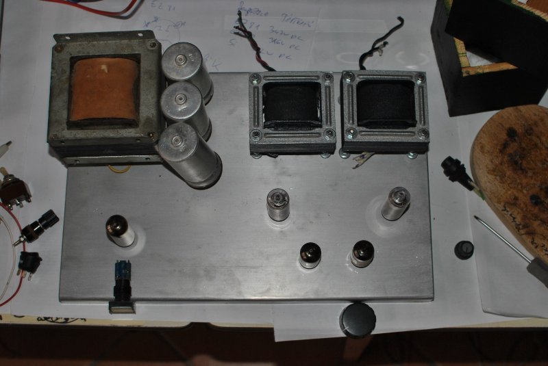

Pár kép. Sajnos én általában nagyon rondán dolgozok.
Nekem meg kimondottan tetszik ez tipikus retro csöves .
Nem ronda, de a légszerelés a "triódások" privilégiuma.

Rövid mazzagok
A kis csillám még befért volna oda ahová a piros fehér drót megy még kevesebb mazzag. Én is mindig a lehető legrövidebb felesleges vezetéket alkatrészlábat hagyom, végeredmény ronda de finom. Szépre meg lehet csinálni, de minek? Rendet csak...

Amin most dolgozom, egyáltalán nem lesz szép. Egy extra minimális SE koncepció lesz, 15x10x6 cm-es zárt dobozba építve. A dobozon belül lesznek a csövek, trafók meg minden egyéb alkarrész. A hátoldalán lesz pár furat a szellőzésnek. A végcsövek 6N28B-k lesznek, a kimenők pedig 1 cm^2 vasmagkeresztmetszetű 20:1 áttételű árnyékolt trafók. Egy 6N19 PP-n is dolgozom, de azzal most anyagi okok miatt nem tudok foglalkozni.

Még csak papíron tervezgetem. 50V anódfeszültségre, és csatornánkénti 10mA-es nyugalmi áramra gondoltam.
A trafókat egyébként már teszteltem, szép hangjuk van.
Ha a trafó jó, akkor nagy baj nem leht már.
Milyen teljesítményre számítasz, én olyan 30 mW körülre saccolom csak.

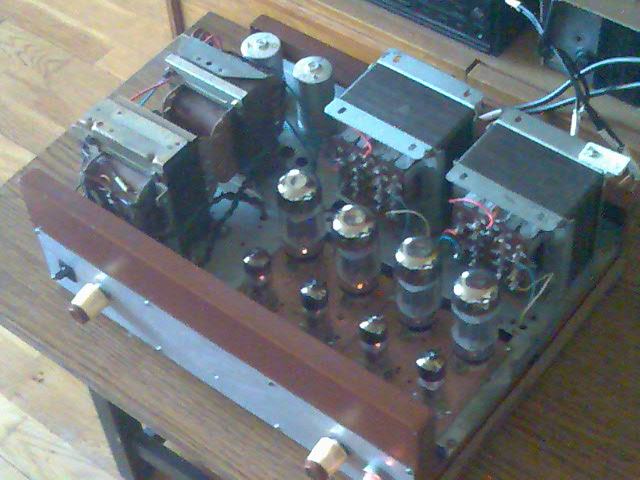

Azért a nagy mester nem tudja, hogy a KT88-asokat nem illik ILYEN közel rakni egymáshoz.

Melyik a jobb elrendezés ?
Ahol a "Tápot tedd középre" és szebb is de a hálózati kapcsolóhoz haladó vezeték keresztezi a kisjelű vezetéket Vagy a Táp baloldalon kapcsolóstól hálozatostól, jobb oldalon egy sztereó erősítő és az egyik kimenő közelebb van a hálótrfóhoz? Nem szép annyira szemre, de a jobb oldalon a hangerőpoti is közelben a 2 bemeneti SRPP hez, azaz nem keresztbekasul menne? |
