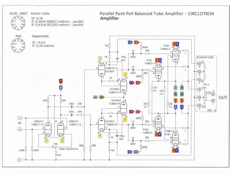

Was ist das 'X' a kapcsrajzon, a fojtónál? AS szabvány?) Aztán csodálkozunk, ha melegszik. De mindenekelőtt a rácselőfeszt kéne megnézni, ahogy sturbi mondja.
(#) mark.budai válasza bta hozzászólására (») Máj 17, 2011
Az X az egy jelzés, ott van a kék mezőben. De mivel aki a rajzot tervezte, úgy gondolta, hogy jobb, ha a rajz közepére nem ír ki olyan hosszú szöveget..
Tibi, a csöveket vedd ki és tekerd fel teljesen az előfeszt..

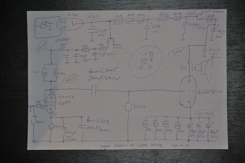

(#) joepapa hozzászólása Máj 17, 2011
A 6Sz19P-V SE be beletettem egy 6E5P meghajtást 10mA es nyugalmi árammal többet erősít mint az E88CC a legnagyobb erősítésre kihúzott SRPP ben (ami már nem is igazi SRPP).
Ráadásul még lineárisabb is lett az átvitel (NVCS nincs sehol, itt a katódkomplexumok is blokkoltak, mert minden csepp erősítésért vért izzadtam)
6Sz19P elé a legcélszerűbb tehát (SZERINTEM) 6E5P.
Marad a topológia a megcélzott azaz egy meghajtó és egy végfokozat és nincs visszacsatolás...
A katódkondi és a csatolókondi a két hiba, de jó ez így, nagyon.
Este leskiccelem a véglegest.
A lényeg, hogy egy cd kimenete kihajtja és nem csak -1dB es mérőjelen, bár nem sokkal érzékenyebb.
6SZ19P-V SE 6E5P driver.
6n13sz (6H13C) ugyanez csak a fele cső egy 6sz19p
A jó kapcsolás. Egyben a jóhangú kapcsolás is, és az elegendő erősítésű két fokozatból álló erősítő topológia is.
Lépcsős táp DC csatolás fix biassal a katódkondik ellen lenne még amit változtatni érdemes lehet...
7V PP nél kevesebb kell a 8Ohm azaz alulterhelt (Ra ekkor nálam 12k!!!) túlvezérléshez.
Majd megmérem pontosan csak most megy...
A standard CD kimenet is van 7VPP illetve talán 7,3V PP is volt egy 1kHz es -1dB es mérőjel...
(#) ticseboy válasza sturbi hozzászólására (») Máj 17, 2011
A probléma megoldódni látszik,ugyanis amikor összeraktam akkor minden oké volt a negativ elöfesszel, de élesztés után eltünt a minusz.
Most már oké, és a 25W-os ellenállat sem melegszik veszélyesen. Már csak a beállitás van hátra, vagyis folyamatban.

(#) joepapa válasza bta hozzászólására (») Máj 17, 2011
A fix előfesz az én kapcsolásomban (SZERINTEM) a triódánál még jobban hiányzik, mit a tetródának.
A fix előfeszes 6e5p mivel jobb mint a 3,4V on kondis komplexumon ülőé?
Végül is az egyik fűtésből meg tudom csinálni a 3,5V ot...
De gondolkodom..érdemes?
Akkor az a kis 3,5V os táp minősége is beleszól a hangba...vagy nem?
Ha csak erősítést nernék (szerintem nem nyernék) akkor nem is érdekel, de ha jobb a hangja..., hogy lehet ennél jobb?
Először egy kissebb áttételű kimenőpárt kell szereznem.
