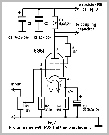

Sikerült szereznem 2 pár válogatott új 6e5p-t. amint lessz időm nekiülök.
(#) buburobi válasza buburobi hozzászólására (») Szept 15, 2011
Ez a kapcsolás megfelelne nekem?
