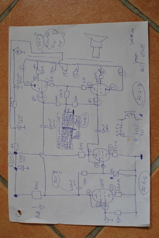

Primitív PP kérdés.
(Az első rajzon a fesz értékek nagyon nem jók, csak egy kísérleti tápról elindítva felírtam mi mennyi lenne)
A két képen kétféle "ellenfázis" fokozat meghajtás van, a másodikon egy kondit "spórol a jel".
Ez a "spórolós" megoldás is jó?
A rácslevezetők azonossága miatt alulra betennék szintén egy 47k-t.
Ha ide középre a két végcső rácslevezető aljára egy potit tennék lehet állítani brumminimumot, ha nem sikerülne egyformára a két rácslevezető eredő.

Mindkét kapcsolás működne, DE alacsonyfrekin a két végcső nem fog szimmetrikus vezérlést kapni, mivel mindkét rajzon eggyel több kondi van az "alsó végcső jelútjában"... Bár a "hang" nem mindig az elméleti elvárásaink szerint alakul...
