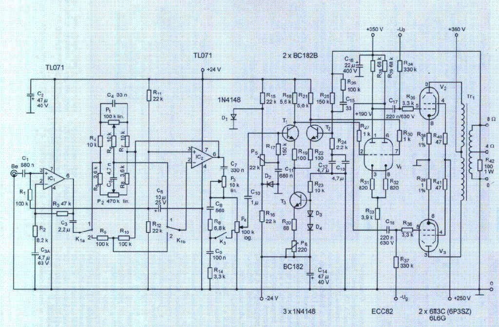

Ez Plachtovics úr véleménye, és az RT 2009. Évkönyvében jelent meg, a mellékletben látható erősítőkapcsolás "felvezetése" okán.

(#) CIROKL válasza Imi65 hozzászólására (») Nov 29, 2011
Egészen biztos olvastam anno ezt a mondókát és akkor is megmosolyogtam .
Ezt a mellékelt kapcsolást is elkerültem hisz ez is valamely formában hibrid de nekem ez nem az , az én értelmezésemben az ami csöves meghajtás félvezetős vég az az igazi hibrid , az ilyen fordított az inkább csak csöves számba tehető itt a félvezetős részleg csak ronthat az egészen .

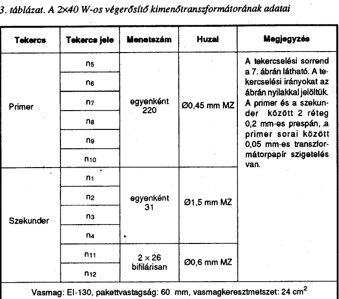

Szia mindenkinek.
Szeretnék segítséget kérni a pl509 s 40w, erősítő kimenő trafó paramétereire. és a trafót ha tekercselek akkor mekkora a vasmag, vagy ha van valakinek azt szívesen meg is venném.Előre is köszönöm szépen.
(#) Imi65 válasza spirik hozzászólására (») Nov 29, 2011
Parancsolj, egyébként az 1996.-os Rt Évkönyvben van a 195. oldalon.
(#) spirik válasza Imi65 hozzászólására (») Nov 29, 2011
Szia köszönöm szépen
