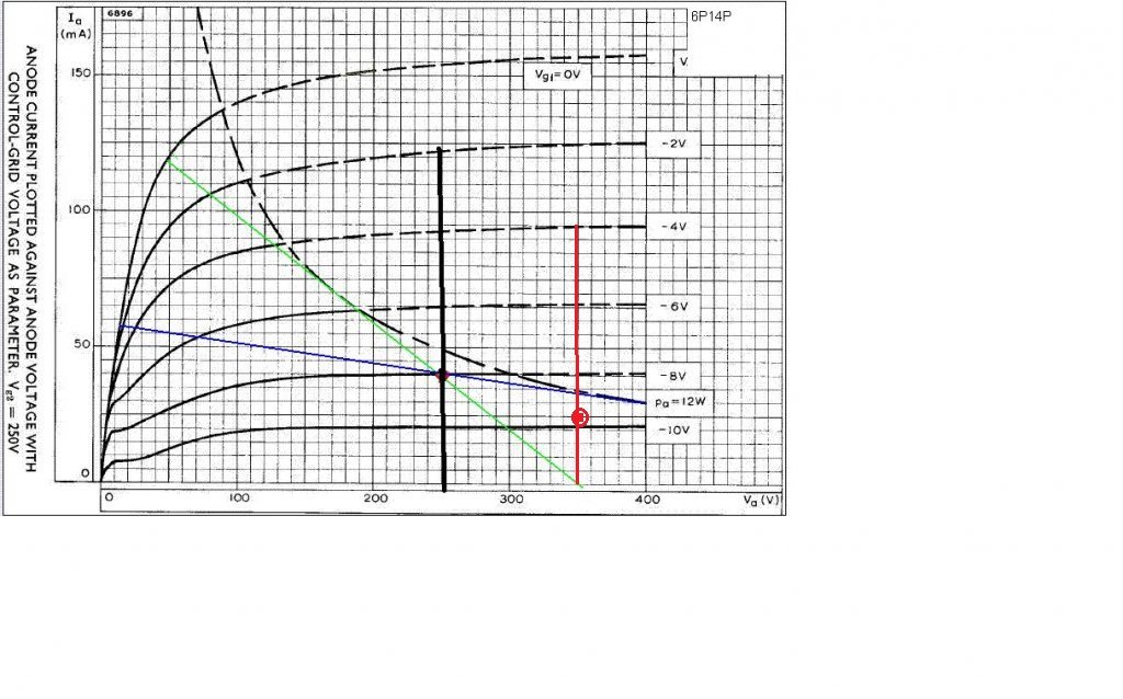

Nyugodtan rá lehet kötni a 8 ohmos hangszórót, nem érdemes átkötni 4 ohmosra a kimenőt, csak akkor, ha 4 ohmos a hangszóród (nem lesz jobb hangja, sőt). A teljesítmény sem fog érdemben változni, mert a trafó hatásfok kb.90 %-ról kb.70-80 %-ra változik (Raa kb. 8K-ról kb. 5K-ra (vagy még nagyobbra) változik, nem 4-re, meg kellene mérni 15 és 8 ohmos műterheléssel). Fentiek részben abból erednek, hogy a szekundernek is van induktivitása, méghozzá a 15 ohmos szekundernek kb. 4-szer akkora, mint a 8 ohmosnak, és ez is befolyásol az áttételen, amikor kisebb impedanciájú hangszórót kötsz rá.
A triódáé így, ahogy a mellékletben.
Ha megnézed a mellékletet, amit kiegészítettem rövidzár esetén beálló egyenessel is (fekete), akkor láthatod, hogy a cső munkapontja bőven beleszaladgál a disszipációs hiperbola fölé is, ilyenkor a cső lényegesen több hőt termel, mint a megengedett. Szerencsénkre ez csak rövid ideig (fél periódusnál rövidebb ideig) van így, a cső meg nem rendelkezik letörési tartományokkal, mint a félvezetők. Így aztán valószínű megmarad, mert a periódus további részében meg jobban hűl (ilyenkor nem emelkedik az anódfesz), akkor a görbe alatt járunk. látható, hogy a cső 0W leadott teljesítményhez is felveszi a "kakaót", a hatásfok értelemszerűen 0%. A trióda az anódvisszahatás miatt jobban "belefekszik" az áramváltozásba (feszültséggenerátor), ezért rá jobban kell vigyáznunk.
Ha a pentódából indulok ki, akkor tényleg nem vészes a 15ohm (8K) helyett a 8ohm (5K). Sőt, a 3. harmonikus kedvezően alakul, a 2.-at meg lehet szeretni is. Ez a kimenő szerencsére úgy is túl van bőségesen méretezve. Nem éri meg akkor belenyúlni.
Az én csöveim a 350V mellett akkor a piros egyenesen mozoghatnak a Pa határ alatt és most 20-25mA mellett a piros pötty környékén vannak?
Vezérlés nélkül a pötty jó, de a piros vonal nem jó, az arra az esetre vonatkozik, mikor a primer tekercset rövidzárral helyettesítjük. Ez az az állapot, mikor a szekundert rövidre zárjuk. A szekunderen folyó zárlati áram az ellen dolgozik, hogy a primeren változások álljanak be, vagyis a váltótartalmat rövidre zárja. Így a csövön nem tud az anódfeszültség változni, ezért a függőleges - állandó feszültségű - egyenes. Impedanciával terhelve srég vonalat kapunk.
Értem. És ezt a sré vonalat csak saccolotad az előző esetekben, vagy lehet pontosan számolni?
Az csak sacc volt, de persze, lehet számolni. Ahogy az Ohm -os munkaellenállásnál, itt is az értéktől függ a "lejtése".

Még rosszabb a helyzet, impedanciával terhelve srég tengelyű ellipszist kapunk, a ferdesége az impedancia reális része, a hasa pedig a képzetes része. Ráadásul mindennek el kell férnie a disszipációs hiperbola alatt.
