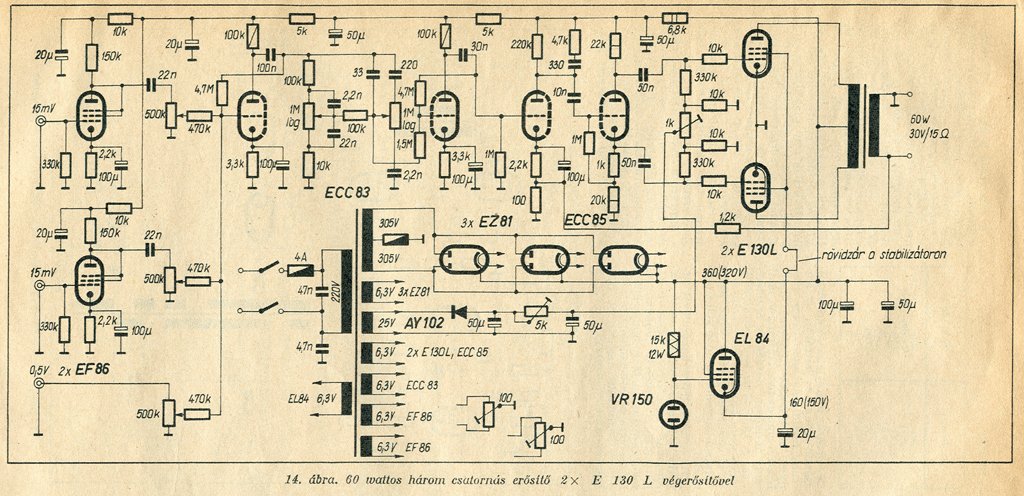

60W? Ezzel a csővel simán lehet egy 100W-os PP-t építeni..
Rácsáramos üzemben a 807-el több tipus magyar erősítő is készült 80 Wattra. Sorozatban.

Nem a 807-re, hanem az E130L-re gondoltam. SE-ben is tud 13W-ot, PP-ben tudnia kell 100-at is.
Akkor elnézést, azt csak hírből (innen) ismerem.
