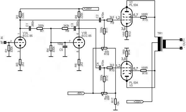

Kipróbálni jó lesz egy oldalnak, főleg ha a fűtés külön megy (mert gondolom nincs rajt 16 V-os tekercs). Milyen kapcsolás lesz? Nekem kifejezetten tetszik fater0827 által talált parafázisú, kereszbecsatolt kapcsolás.
(#) mark.budai válasza sturbi hozzászólására (») Dec 17, 2011
Itt van kicsit szebb külalakkal, ha érdekel.
(#) sturbi válasza mark.budai hozzászólására (») Dec 17, 2011
Amúgy szerintem az AN P-Zero-nak is valami hasonló kapcsolása lehet, végülis leginkább az Ő nevükhöz kötik a parafázisú fázisfordítót (régebben Audio Innovation ECL 86-os PP-je kapcsán). Látom javítottad a rács bekötést.
Kijavítottam, mert így raktam először össze és nem működött, megkérdeztem itt és -talán Imi- segített a problémában.
Szétszedtem, mert a hosszú vezetékek miatt gerjedt, de szerintem ezt építem vissza, csak fix előfesszel, nekem az közelebb áll a szívemhez. Nincs is sok csövem, 15-20-db-nál tuti nincs több. Így meg nem kellene annyira pontosan egyformának lennie a kettőnek.
(#) Imi65 válasza sturbi hozzászólására (») Dec 17, 2011
Viszont nem parafázisú fordítása van. A melléklet a para. De a rajz hiányossága tévesztett meg.
(#) sturbi válasza Imi65 hozzászólására (») Dec 17, 2011
Szerintem az is parafázisú, V1a anódjából osztott jel vezérli V2a rácsát, mindkét cső közös katódos...vagy nem jól látok valamit.
Ezt a szakirodalom fázisinverteres fázisfordítónak hívja.
Köszi, ezt nem tudtam. Nálam az is parafázisú volt eddig.

(#) bta válasza sturbi hozzászólására (») Dec 17, 2011
Jobb nem összekeverni, mert a parafázisúnak a gyakorlatban nagyon jó a szimmetriája, és a hangot se szabotálja el; a másik, "egyszerű fázisforditó" viszont inkább tankönyvekbe való, elrettentő példának.
