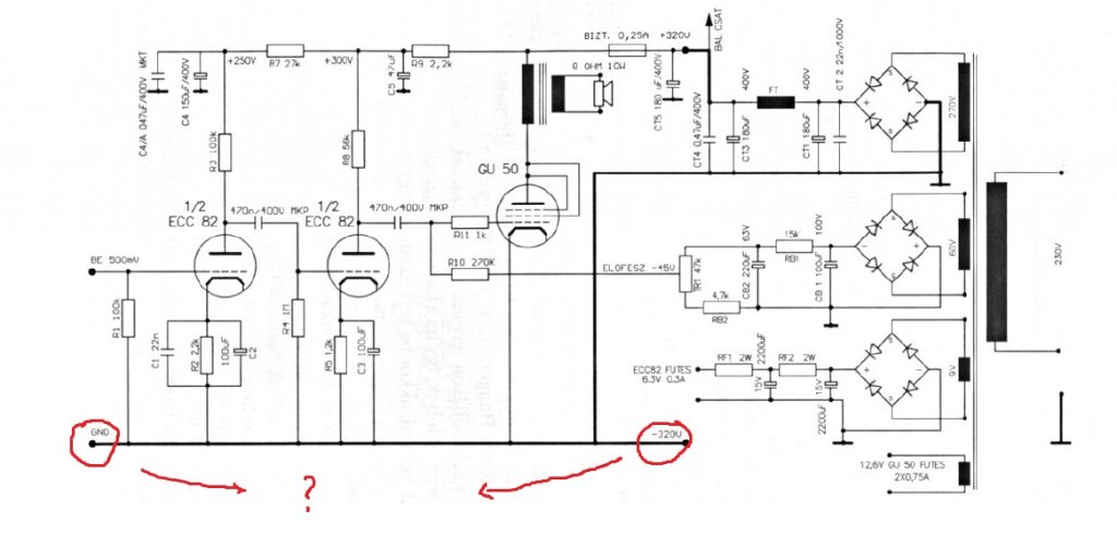

(#) Kovácsgabi hozzászólása Júl 6, 2012
Most kezdem beleásni magam kicsit a csöves technológiába, szeretnék építeni egy GU50SE alapváltozatot, az ágoston könyv szerint. Van egy pár dolog amit nem értek. A kapcsoláson pirossal bejelöltem. Nem tudom mi az a -320V. Most az 0V vagy -320V?
Sztereoban épülne meg az erősítő, egy közös tápegységről. A főtápnál meg van jelölve hogy hol kapja meg az anódfeszt a másik csatorna, de az előfeszültségnél nem. Mivel a két oldal nem lehet egyforma, gondolom az előfeszültséget kétszer kell előállítanom a két csatorna számára. Ez akkor egy 5 szekunderes táptrafót fog eredményezni?
(#) (Felhasználó 1947) válasza Kovácsgabi hozzászólására (») Júl 6, 2012
Szia !
Az a pont a GND, és az anódtáp kondi negatív pontja is egyben, de ne tévesszen meg a -320v felirat, az igy hibás.
ezt a doksit ajánlom:
