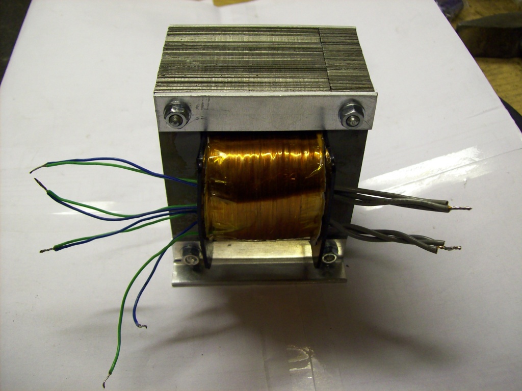

Ilyen lesz a GU50 SE kimenője. Valaha Videoton RA6363S hálózatija volt. 12cm2 EI84. Ra 3,5K/8 ohm 2100 menet a primer, 93 menet a szekunder. 4/3 osztású. Primer induktivitása 14H Primer DC ellenállása 150 ohm. Ez nekem magasnak tűnik. Én már 8 wattal kiegyeznék. GU beállítása 350V/100mA lesz.

(#) petemazi válasza djhans hozzászólására (») Nov 12, 2012
Minden vidi hálózati ilyen jó anyag? Amit én bontottam, azt is gyakorlatilag bűn volt hálózatinak használni..
Amúgy akárhogy számolom, 2100 primer és 93 szekunder menetből nekem 4079 ohm Ra jön ki..
(#) djhans hozzászólása Nov 12, 2012
Ez volt azért ebből lesz. Ha lenne jobb akkor abból lenne. Annyi jön ki visszaszámolva de nekem Így számolta ki CHZ mester.

(#) FordPrefect válasza djhans hozzászólására (») Nov 12, 2012
„Primer induktivitása 14H Primer DC ellenállása 150 Ω. Ez nekem magasnak tűnik”
A 14H teljesen jó SE-nél, a 150 ohm sem nagyon sok.
