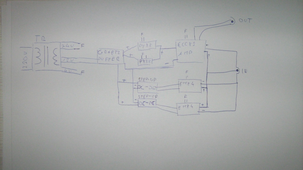

Azért egy kis segítséget kérnék ha lehetséges.
Megépítettem ezt a Hibrid füles erősítőt: Bővebben: Link
Építettem hozzá 2 varázsszem vezérlést de nem trafóról megy a nagyfesz hanem DC-DC konverterről.
Az a gondom ,hogy nagyon nagy Brumm van a kimeneten a varázsszemek miatt
(A jelet csillagpontosan a bemenetről kapja minden)
Illetve a PC sem akarja felismerni ,mert visszafele 2V ~ megy.
Mit tudnék tenni az ellen ,hogy ne menjen vissza a Szemek zaja a csillagpontba?

(#) wadember válasza havranarpi hozzászólására (») Dec 25, 2012
Kb két hete én is megépítettem a kapcsolást, varázsszem nélkül, de nekem is brummos volt nagyon. Kizárólag labortápról volt csendes semmi másról. Aztán méricskélés közben észrevettem hogy ha bármilyen mezei 12V-os kapcsolóüzemű dugasztápról vagy bármivel hajtom akkor is brummos. Na ez már gyanús volt úgyhogy hirtelen felindulásból az erősítő testpontját leföldeltem. Szó szerint! Összekötöttem a testet a hálózati földdel. És csodák csodája olyan csend van benne mint ha be sem lenne kapcsolva!

(#) havranarpi válasza havranarpi hozzászólására (») Dec 25, 2012
Lekötöttem a 0 pontját hálózati testre.Elmúlt az alap brumm de most akár,hogy próbáltam változtatni a hangerőt a mély csak olyan recsegősen szólt.

Most azt kellene megoldanom ,hogy a varázszem jelbemenete el legyen választva az erősítő bemenetétől mert a varázsszem visszaad a bementre 2 V ~ feszt és nem nagyon tolerálja a PC illetve nagyon nagy a zaj a kimeneten a DC-DC konverter miatt ezért szeretném valahogy leválasztani a bemenetről

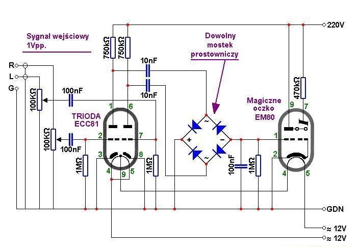

Nekem ezzel sosem volt gondom.Meghajtónak jó az ECC82 és bármelyik varázsszemet utána lehet rakni,csak a bekötésre és az ellenállásokra kell odafigyelni.Az meg innen kinézhető.

Igen csak itt az a gond ,hogy az egész alacsony anódról megy (12V)
Mellékelek róla egy képet és írtam egy vázlatot remélem sikerül elmenni rajta :/
(#) mofesa válasza havranarpi hozzászólására (») Dec 26, 2012
Jól látom,hogy azon a fém lapon nyugszik a mosfet?
(#) havranarpi válasza mofesa hozzászólására (») Dec 26, 2012
A DC -DC konverteré el van szigetelve de az erősítőnél nem.
Nekem addig gerjedt,míg az IRF 510 hűtőbordáját gnd-re nem kötöttem,persze a borda és mosfet közé kellett a csillám szigetelő.
Tehát vegyem ki tegyem vissza csillámmal szigetelő gyűrűvel és aztán kössem GND-re az egész házat?
Az miben külömbözne a mostanitól?
Jelenleg le kellene választani a varázsszemet a bemenetről úgy hogy az is menjen ,mert ha azok nem mennek nagyon jó a hangja
