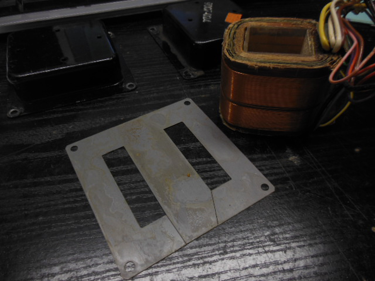

(#) q765 válasza q765 hozzászólására (») Jan 11, 2015
Elég hosszadalmas folyamat volt kilemezelni a trafót. Mondhatni szívás. Miközben húzogattam a csévéből a lemezeket, arra gondoltam mi lenne, ha illesztőtrafó lenne belőle. A lemezvastagsága mikroval mérve 0,25mm.
Már régóta szeretnék egy egyszerű gitárkombót építeni, amin csak hangerőszabályzó van.
Említette Mark, a GU50 -et.
Ekkor jött a megvilágosodás, hogy mi lenne a következő projektem.
GU50 pp. Erősítsetek meg benne, hogy ez a trafólemez jó lenne kimenőnek.
Kapcsolásokat is nézegetek már, de ismét nemjutok dűlőre.
ECC8x -ből van itthon egy pár darab, egyenirányítóm is van egy bödönnel.
Hálózatit ugyanúgy tekernem kellene.
Találtam EZT az egyszerű kapcsolást. Igaz ez nem ellenütemű. Tudom mindíg jártatom a szám, hogy mi a különbség a hangszer és a hifi között (frekvenziák nélkül), de most tényleg megkérdezném.
Melyik az a részlete a kapcsolásnak, ahol eldől - milyen felhasználásra szánták?
(kicsit sötétek a képek.
Pakettméret: 95*95*34
Vasmag : 30*34 - 10,2cm2 )
(#) Orbán József válasza q765 hozzászólására (») Jan 11, 2015
Én ilyen keresztmetszetű és jó minőségű vassal 10W-os erősítőt építek.
A lemezvestagság alapján a vasad jónak ígérkezik egyébként...

(#) mark.budai válasza q765 hozzászólására (») Jan 11, 2015
Ezt 300b-hez hálózati trafónak felejtsd el, oda bőven túlméretezett trafó kellene. Egy EL84PP-hez tökéletes lenne gitárerősítőbe kimenő trafónak.
A gitárerősítőnek nem kell olyan szélet frekvencia tartomány. Most nem írogatom végig, de ha zenélsz, tudod hogy a gitár E húrja 82Hz-en rezeg. 70Hz-től jó vagy gitárerősítőnél, míg a hifihez 20Hz a maximum, de inkább az alá kell menni.
Nem mellesleg a gitárerősítőnél direkt túlvezérlünk, ami miatt torzítani fog, ez egy hifi erősítőnél szóba sem jöhet.
Mondjuk CHZ-féle EL84PP, meg elé egy ECC82-vel épített előfok, és kész is a gitárerősítő.
