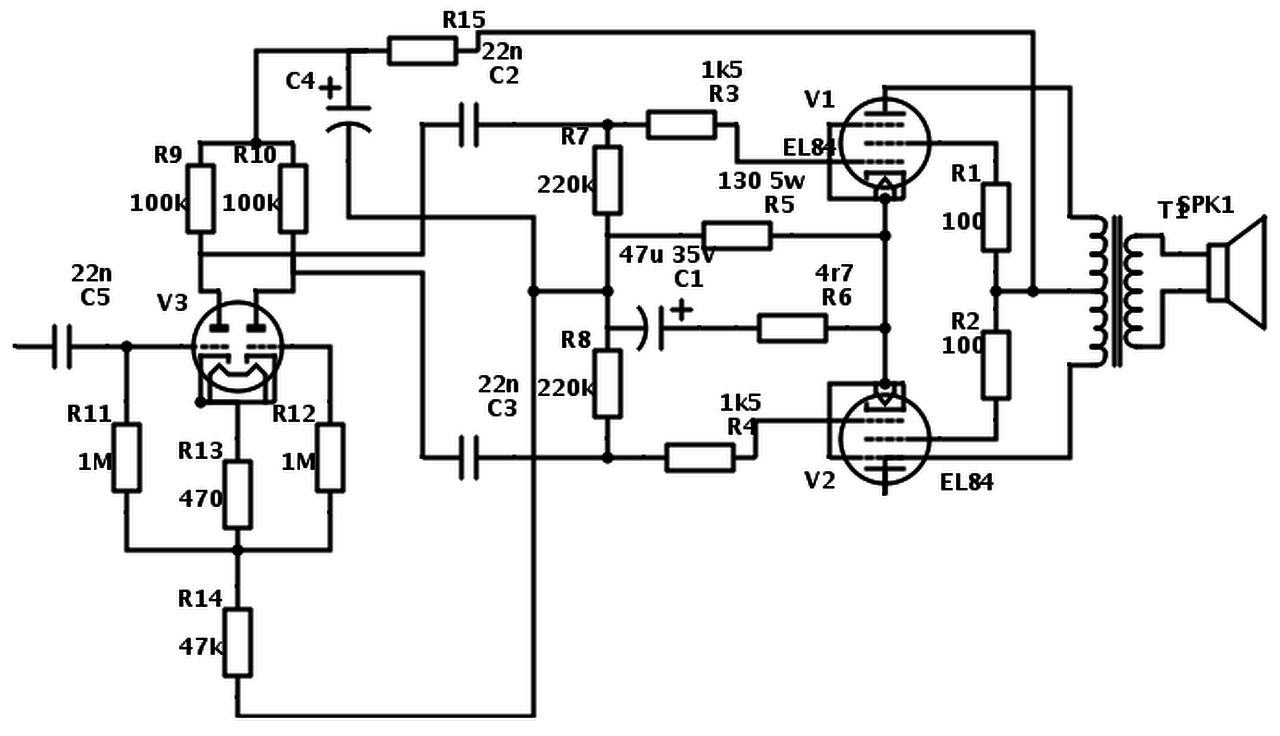

Segítséget kérnék. Összeraktam ezt az EL84 PP-t. Működik, csak nagyon halk. Az előfok tökéletes, de a vég halk, Halkabb mint egy Ecl86. Csak az előfok van panelon. a végfok légszerelve van. Dobjam ki, és rakjak össze egy másikat? Tudtok ajánlani valamit? Vagy mi lehet a hiba? Köszönöm! A hozzászólás módosítva: Jan 11, 2015

Egy Soldano előfok van elötte. A master potméter után van egy effekt loop. Így csak az előfokot ki tudtam próbálni. Egy Fender 5F6A erősítőre kötöttem. Ecl 86 a vége, és nagyon jól szolt, mind a torz, mind a tiszta csatorna. A rajzon megadott feszültségek megvannak. Az alkatrészeket többször ellenőriztem. Idáig csak előerősítőket(gitár) és Ecl 86 SE-kett építettem. Ez az első EL84 PP erősítőm. Valószínű én rontottam el valamit(kicsit brummog, vezetékezési probléma). Valószínűleg szétkapom, és újra kezdem. Esetleg egy másik kapcsolással(ECC85, 6N2P,stb.) Abból is tanulok. Amit nem tudok, hogy én hibáztam, vagy a kapcsolás rossz?
Szerintem a 0,47µF-os kondiktól jobbra levő részt megtarthatod. Ez ~17W kimenő teljesítményt produkáló végfokozat, ~10VRMS kivezérlés kell neki. Előle kidobnám a DC csatolt katodint, és egy AC hosszúfarkút raknék be. Mellékeltem rajzot. Én erre építeném át. (8k Raa-ra van méretezve)
Amit küldtem, ott 1Vpp bemenő jelre ~30-30Vpp ellenfázisú kimeneted van a fáisfordítón, tehát bőven túl tudja vezérelni a végfokozatot, a 200k-s ellenállások csökkenthetők, feltétlen 25V nál több nem kéne oda... A rajz félkész, GND-t a megfelelő helyre képzeld bele... ![]() A hozzászólás módosítva: Jan 12, 2015
