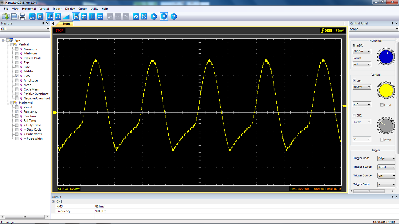

(#) gerleimarci hozzászólása Aug 10, 2015
30mA-en, 1kHz színusszal ezt mutatja.
(#) gerleimarci válasza gerleimarci hozzászólására (») Aug 10, 2015
A szimmetriával lesznek gondok és a biassal. Komolyan félek, amikor állítok valamit rajta. Zene így borzasztó ekkora torzításnál.
Szerintetek min kéne állítani?

(#) CHZ válasza gerleimarci hozzászólására (») Aug 10, 2015
Tele van trimerrel, beállítottad mind?
Végcsövek nélkül meghajtás szimmetriáját a P4 potival?
Előfok munkapontját a P2-vel?
Majd a végcsövek munkapontját és szimmetriáját?

(#) JZoli válasza gerleimarci hozzászólására (») Aug 10, 2015
Ahogy már CHZ leírta, a megfelelő szimmetrikus vezérlést kell először beállítani, de ez szkóp nélkül nem fog menni! Utána jönnek a már szintén Ő általa említett munkaponti beállítások. Ezekhez meg árammérő, vagy egy adott értékű (1v.10 ohm) ellenálláson, feszültségméréssel megállapítani a pontos értékeket. De ezeket most utólag a mérés idejére kell csak az áramkörbe (katódokba) bekötni. De nem ártana valamilyen hanggenerátor sem a megfelelő meghajtójelhez.
(#) gerleimarci válasza CHZ hozzászólására (») Aug 10, 2015
P4-et P2-t mi alapján állítom? Szkóppal csak kimenő után tudok mérni.
Végcsövek münkapontját állítottam, most 30mA-en van, ami szerintem kevés, de félek tovább menni.
P2 rajzon feltüntetett DC szintre durván beállítható, normális beállítás szkóp/generátor.
P4 beállításához szkóp és hanggenerátor elengedhetetlen.
Ezek az első lépések, nélküle ne várj jó eredményt.
Kapcsolás sem igazán ok, C6 C7 minimum 1u, 22k ellenállások miatt, rajz szerint megépítve gyenge mély átvitelre számíts.
Generátornak hangkártyát használok, ahoz képest szépen jön belőle a színusz.
Szkóp van, csak nem bírja azt a feszültséget. Most 220n van ott, de én is kevésnek találom.
„Szkóppal csak kimenő után tudok mérni”
Mérőfejjel tudsz mérni ott is, ha nincs csinálj egy előosztót.
1KHz méréséhez még megfelelhet kompenzálás nélkül is.
Mekkora ellenállást használjak? 50v a max amit 10x-es osztóval tudok mérni
