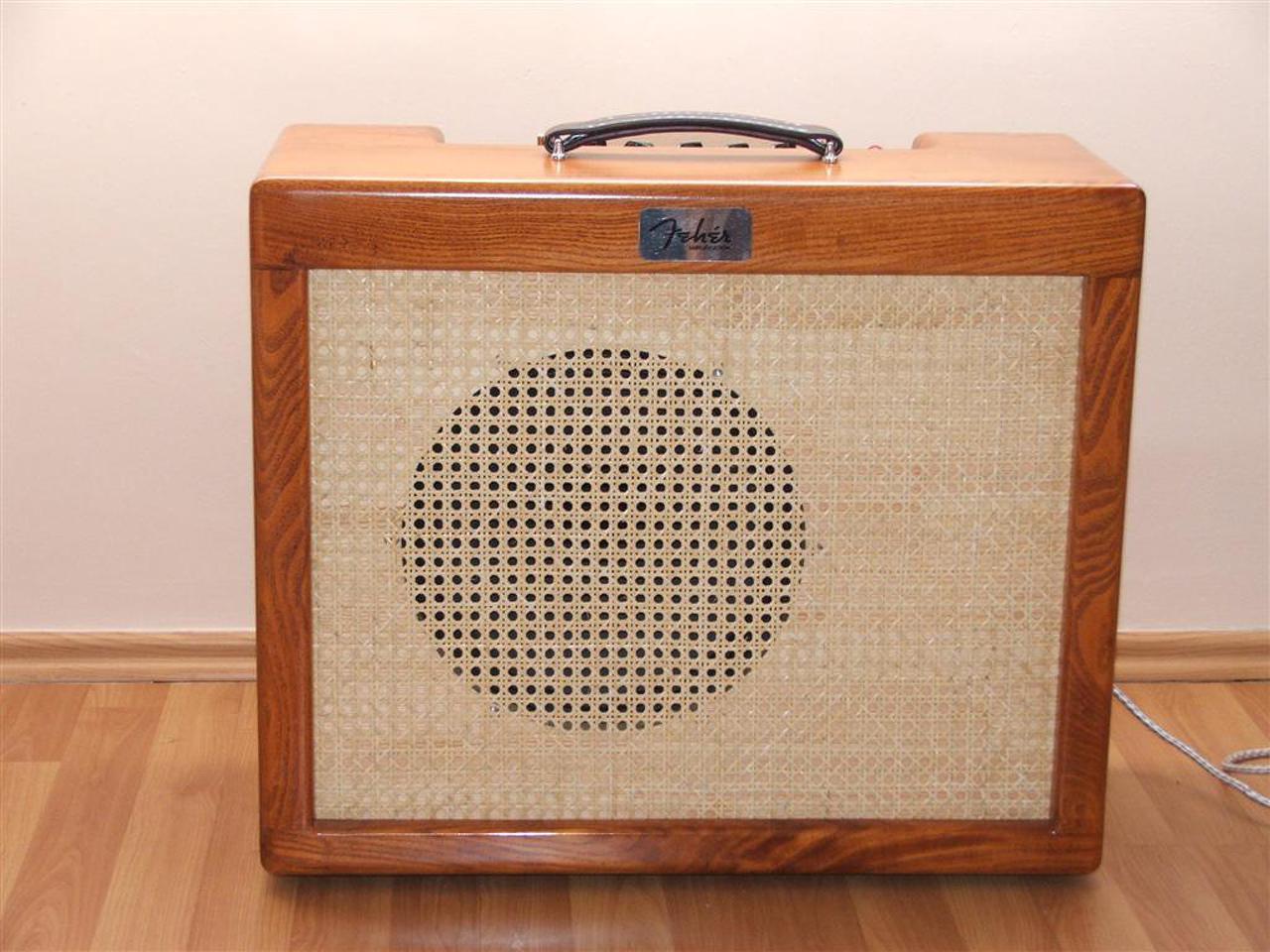

Ilyen dobozba lesz beépítve. A doboz már hellyel-közzel készen van, még finomítások vannak. (szegélycső, szellőző rács a hátoldalra, meg ilyen apróságok.)
A képen látható csak minta, ennek alapján építettem az enyémet.
Nem tudok egyelőre perforált lemezt venni, nincs ebben a városban semmi, mindent úgy kell rendelgetni.....
A hozzászólás módosítva: Ápr 29, 2016
(#) akos70 válasza csibai hozzászólására (») Ápr 29, 2016
Csöves egyenirányítást szerintem nem tudsz csinálni az MV3 trafójával.
Perforált lemez helyett meg használhatsz pl. nádszövetet, bár az meg nem ez a marschallos stílus lenne.

(#) csibai válasza akos70 hozzászólására (») Ápr 29, 2016
Szia akos70!
Ez sem lenne csúnya, de itt mint említettem nincs vásárlási lehetőség, minden sz..ért Pestre kell szaladgálni.
De az ötletet köszönöm!

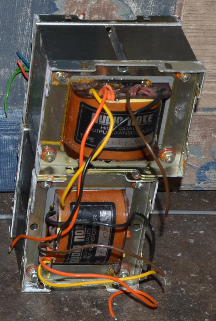

(#) Andrei1181 hozzászólása Máj 6, 2016
Az baj, ha a kimenőtrafón hallom a gitár hangját? Ha közel hajolok, akkor úgy zizeg, ahogy pengetek. Csak magas hangerőnél jön elő. Leburkoltam a hangszórót, hogy normális hangerő mellett kivezéreljem teljesen és akkor hallottam meg.
(#) Orbán József válasza Andrei1181 hozzászólására (») Máj 6, 2016
Na ezért lesznek nálam impregnálva a kimenők!
Tekercseléskor a cséve saroknál ugyan megfeszül a huzal, azonban utána 2-stb. cm hosszban egy vékony huzalt nem lehet igazán megfeszíteni a közép körül az ujjbegyemmel simán el tudom kicsit ide-oda mozgatni a meneteket, míg darabban van a tekerés, nem értem végig egy soron...
Na ezt csinálja a mágneses tér és szépen zenél a drót.
Ne mondja senki, hogy ez így jó.
Egy kolléga felrakott valahova egy méréssorozatot, hogyan modulálja magát a huzal, trafó, ha nincs rögzítve, impregnálva a tekercselés.
(#) mohinger válasza Orbán József hozzászólására (») Máj 6, 2016
Az APX100 kimenő is szépen zenél, pedig az is impregnálva van...
(#) djcaveman válasza mohinger hozzászólására (») Máj 6, 2016
De még mennyire impregnálva van,....
(#) Orbán József válasza mohinger hozzászólására (») Máj 6, 2016
„Az APX100 kimenő is szépen zenél, pedig az is impregnálva van...”
De, hogy nem jól, az is biztos.
Van itt nálam 2 ilyen trafi. Ha meg mernek nyekkenni, bevágom a Hármas-Körösbe őket.
(#) Abukodonozo válasza akos70 hozzászólására (») Máj 7, 2016
Gyönyörű munka!
(#) FordPrefect válasza djcaveman hozzászólására (») Máj 7, 2016
Az nem impregnálás, hogy a trafót bekenik festékkel. A drót a csévén NINCS impregnálva.
(#) granpa válasza FordPrefect hozzászólására (») Máj 7, 2016
Kivéve, ha tekerés közben bekenik soronként. Az tuti.
(#) FordPrefect válasza granpa hozzászólására (») Máj 7, 2016
Én konkrétan az APX100-ról beszéltem, az nincs impregnálva, csak a vasat kenték le valamivel. Hogy még véletlenül se legyen egyszerű szétszedni..
(#) akos70 válasza Abukodonozo hozzászólására (») Máj 7, 2016
Köszönöm szépen. A dobozzal sok idő elment.
(#) gkari válasza FordPrefect hozzászólására (») Máj 7, 2016
Én szedtem már szét APX kimenőt, a vasalást ki tudtam szedni, de a tekercselés bizony impregnálva volt, még a csévét sem tudtam megmenteni.
(#) FordPrefect válasza gkari hozzászólására (») Máj 7, 2016
Én is szedtem szét. Vasalásnál az első két lemez roncsolva, kuka, a többi éles késsel bontható. És nem volt impregnálva!. Ezért (is) szállítottunk anno csak a SZU-nak, nem az USA-nak.... Mert nem volt két hasonló széria. Manapság minőségbiztosításnak hívják.
A hozzászólás módosítva: Máj 7, 2016
(#) safranek hozzászólása Máj 7, 2016
Egy pár APX kimenőt én is szétszedtem és a huzalok, valamint az egyes rétegeket elválasztó szigetelőfólia között is ott volt a lakkréteg. Az is igaz hogy az egyes trafók lemezanyagai között is volt eltérés, az egyik trafóból kiszedett lemezek 2-3 hajlítás után már eltörtek, és valamilyen szürke színű bevonattal voltak ellátva amely elektromosan szigetelt. A másik trafó lemezei már nem voltak ilyen könnyen törhetők, és a lakkréteget lemosva róluk a szürke bevonat is hiányzott. Egyébként ez utóbbit iszonyat nehéz volt szétszedni, míg a szürke lemezzel szerelt lemezeit egy késsel viszonylag könnyen lehetett bontani, addig az utóbbinál úgy kellett kalapáccsal beverni a kést a lemezek közé, és utána szétfeszegetni azokat egymástól.
