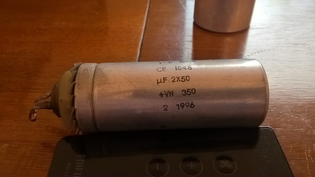

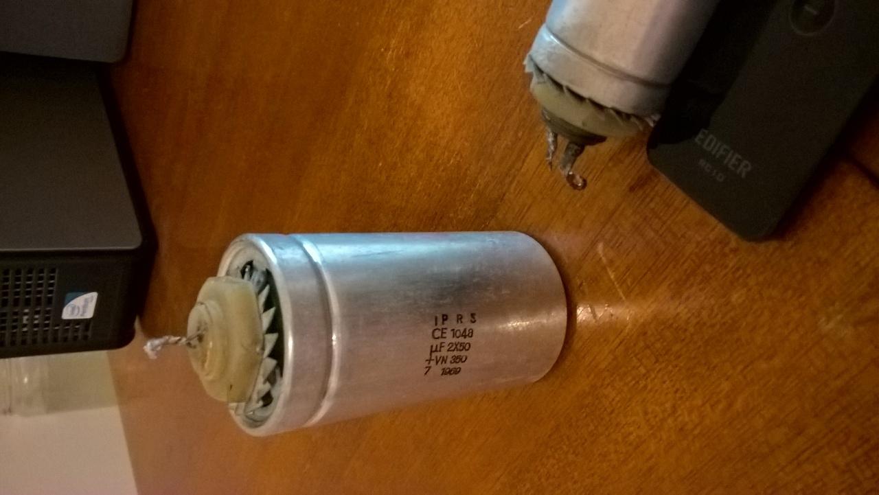

Az a helyzet, hogy csoves erositok teren nem vagyok jartas. Van egy regi 1969-es radiom, ami csoves, es a trafo melletti ket nagy kondi kozul az egyikbol valami fekete trutyi kifolyt es fustolni kezdett. Na azt szeretnem, kicserelni, de sehol nem talalok hasonlot, mivel tudnam helyettesiteni es hogyan, mi a bekotese, ket laba van es egy fem test, melyik a pozitiv es negativ laba? Kerlek segitsetek, fontos nekem ez a radio! Csatoltam kepeket. Csak egyszeruen szeretnem kicserelni vagy helyettesiteni oket ujakkal amit a boltban is lehet kapni, hogy tivabbra is mukodjon a radiom! Ebbol a kondibol ketto van a tap reszben, az ertekeik megegyeznek viszont az egyik ducibb, es nagyon furan vannak bekotve, a ducibbnak a labai osszetekerve vannak.
Segitsegeteket elore is koszonom.
(#) (Felhasználó 116638) válasza sardi_hunor hozzászólására (») Jan 4, 2018
Mindegyik kondi régi "kettős" kondi.
Értéke 2x50uF, 350V.
A kicsi helyettesíthető 2db 47µF/400V-os kondival.
A nagyobbik, ahol a kivezetések össze vannak forrasztva 1db 100µF/400V megfelel.
a fémház a negatív, a kivezetések a pozitív pólusok.
(#) gkari válasza sardi_hunor hozzászólására (») Jan 4, 2018
A 3. képen látható elrendezés nekem azt sugallja, hogy ez nem az eredeti állapot. Jó lenne, ha tudatnád, hogy melyik ez a rádió (Tip.???).

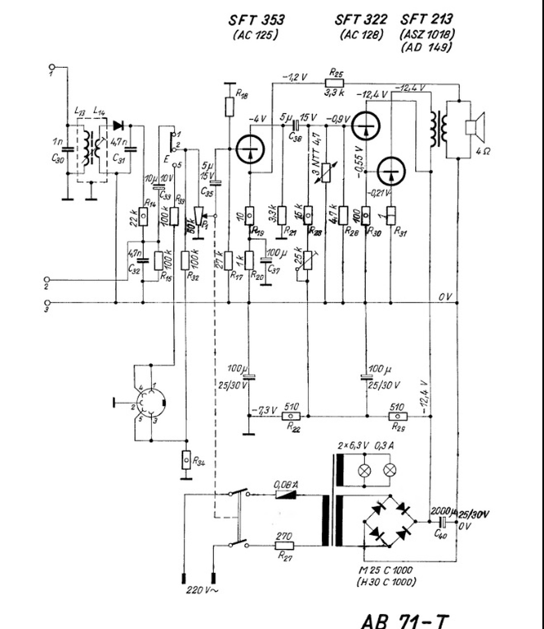

(#) Imi65 válasza marone hozzászólására (») Jan 7, 2018
A mozdonynak is van kereke, meg a robogónak is. Az alakjukon kívül túl sok közös vonás még sincs bennük......
Félvezetős kapcsolást kimenővel igen keveset látni, ami minket - minőségileg - megérintene, meg még kevesebbet. Eddigi gyakorlatomban csak az AB71-es Román asztali rádióban volt kimenő,
leszámítva a főként telepes üzemű zseb/táskarádiókat.
A hozzászólás módosítva: Jan 7, 2018

Érdekes látni, mikor a csöveket egyszerűen tranzisztorokra cserélik (kb. az AB71-ben is ilyesmi történt, talán az a -T betű utal(hat) is rá, hogy ez valamiféle ex-csöves rádió tranzisztoros változata - mint ahogy a remek ZK-140T sem csöves volt már). Nem volt szerencsém ilyen tranzisztoros PP erősítőhöz, azonban meg tudom magyarázni, műszakilag miért nem jó
