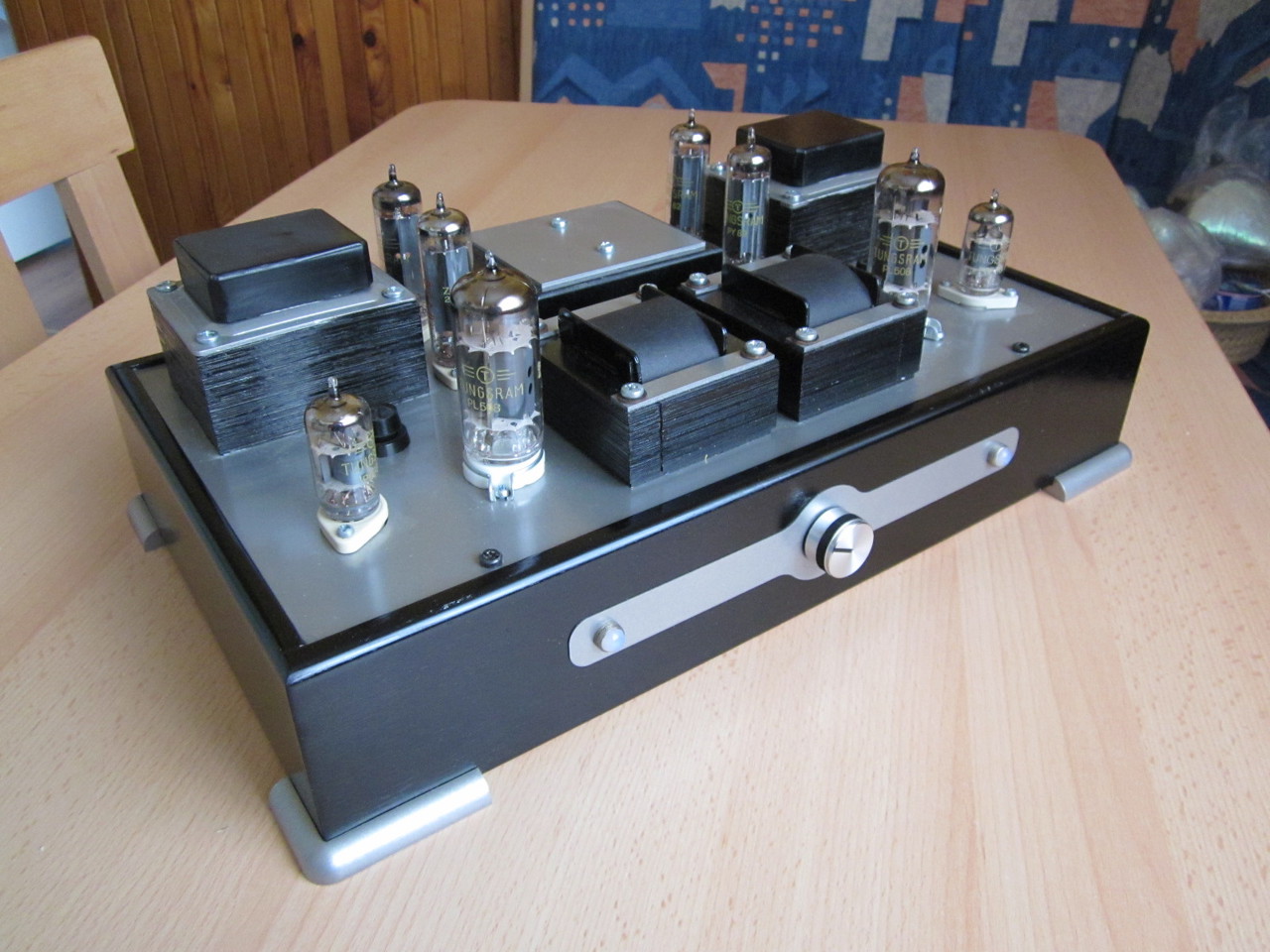

Elkészülte csöves házimozi rendszerem utolsó készüléke. Ezúttal a választás a szívemhez közel álló TV csövekre esett. Nehéz dió volt. mert nyilván ezeket a csöveket nem erre a célra tervezték. A kiindulópont az interneten található kapcsolások voltak EF80-al és PCF 80-al. Sajnos egyik sem volt életképes,ezért előszedve régi könyveimet ,azok segítségével a PCF 80-nál maradva hoztam össze az egyszerű SE kapcsolást. A gép UL kivitelben készült. A rengeteg szívás ellenére a végeredmény az elvárásaimat nagymértékben felülmúlta. További jó készülődést és Kellemes karácsonyt kívánok.
Ez gyönyörűséges!
