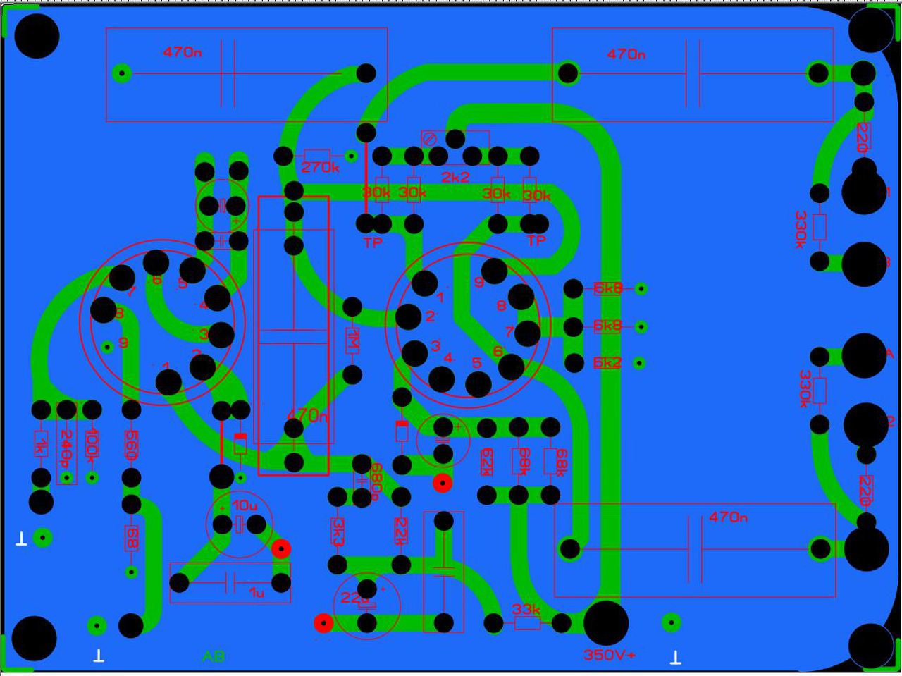

(#) Orbán József válasza Orbán József hozzászólására (») Jan 27, 2018
Megcsináltam azt a régi meghajtót, telifóliás, monoblokkos a terv. Nem valami szépségdíjas, de itt faluhelyen megteszi.
Remélem nem sokat tévedtem, még átnézem...

(#) 6C4C válasza Orbán József hozzászólására (») Jan 28, 2018
Elnézést kérek... Biztosan jó ötlet a telifóliás nyák "kéretlen" kapacitásaival terhelni a csöveket???

(#) Cinema válasza 6C4C hozzászólására (») Jan 28, 2018
"Mindenki másképp csinálja" - de azok a vezetők közti távolságok sem éppen bizalomgerjesztők, ahol akár 300-400V-os feszültségek vannak.
(#) Orbán József hozzászólása Jan 28, 2018
Csöves "viszonylatban" alacsony impedanciák vannak. A pár pF nem rúg labdába.
Az első cső rácsa és a föld közé pl. 2-40pF-et rakott a gyár, utána meg viszonylag nagy áramok mennek.
A huzalozások közt sehol nincsenek 100V-ok. Ez egy ilyen kapcsolás.
A kapacitás 3 pF kb. akkor, ha 0.1mm-es szigetelőanygot teszek két ekkora felület közé. Megmértem.
A nyák meg 1.5mm vastag.
A hozzászólás módosítva: Jan 28, 2018
(#) Orbán József válasza Orbán József hozzászólására (») Jan 28, 2018
Bár annak meg most nincs jelentősége, voltak hibák a nyák-on, lemaradtak dolgok, módosult azóta. Végcsöveknek 6P3C változatokat szánok, ca. 20-25W a terv.

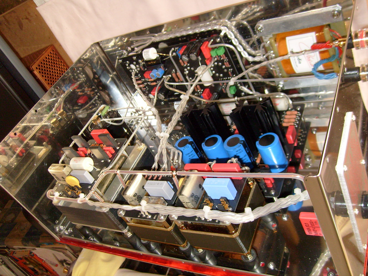

Nos, hogy ki mit tanult az isiben és mi a véleménye, természetesen érdekes és figyelemreméltó.
A képen egy ilyen tudatlan készítő által megművelt EL84-es monoblokk látható. A fakezűje...
Kár, hogy nem olvas bennünket, így a kapacitás, meg a kétoldalas telefólia dolog meg nem aggasztotta! A holmijai néhány millióba mérhetők, nyilván itt közülünk is számtalan ugyanekkora tudású diy-er van. Csak őket - engem se - nem érdekli az országos-világi elismertség, pénz, dicsőség.
Azért én is kipróbálom a telefóliát, vak nyúk is találhat szemet.
Mottó: "Nekem bizonyosság kell, nem ígéret."

(#) tunerman hozzászólása Jan 29, 2018
Az elektroncsöves technikában régóta használt "sasszi földelés" igen egyszerű erősítő építési technológiát tesz lehetővé, mivel a huzalozás kevesebb lesz. Az egy másik kérdés, hogy a sasszi földelési pontokon átfolyó áram innentől kezdve a fokozatokat befolyásolhatja, és ez nemkívánatos csatolásokat hozhat létre.
A kétoldalas nyáklemezen az egyik oldal teli fóliás földeléses kialakítása ugyanilyen hátrányokat okozhat
a hangfrekvenciás fokozatok között.
Mottó: "Az elektronok ismerik a fizikát." (Mindig a legkisebb ellenállás irányában folyik az áram.)

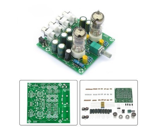

(#) zsozso72 hozzászólása Jan 29, 2018
Sziasztok kedves Mesterek!
Vásároltam egy csöves előerősítő kittet 6J1 csővel szerelve abban kérném a a segítségetek hogy mire tudnám cserélni,ha egyáltalán kell vagy érdemes-e,vagy mire figyeljek az összszerelésnél. Vagy jól van az úgy ahogy a kicsi kínai megalkotta.
Segítségetek és építő jellegű hozzászólásokat nagyon köszönöm,és természetesen minden segítséget köszönök.
Üdv. Zsolt
(#) Orbán József válasza zsozso72 hozzászólására (») Jan 29, 2018
Amíg ideérnek a Mesterek, annyit néztem ki a dologból, csekély különbséggel a következő csövekkel helyettesíthető:
6AK5 ; CV850 ; EF95
Radiomuseum.org-ról
(#) zsozso72 válasza Orbán József hozzászólására (») Jan 29, 2018
Nagyon köszönöm,és érdemes-e cserélni ha beszerezhető,fellelhető bármelyik is.
(#) pucuka válasza zsozso72 hozzászólására (») Jan 29, 2018
6AK5 beszerezhető, és jó helyette. Próbáld ki, nem egy drága cső.
A hozzászólás módosítva: Jan 29, 2018
(#) ronin75 válasza zsozso72 hozzászólására (») Jan 29, 2018
Sajnos csak hirtelen kútfőből, ami eszembe jut: 6Zs9P, 6Zs43P és 6Zs52P. Ezek orosz csövek, a bekötésük nem tudom, hogy viszonyul a tiédhez. Illetve az adataikat sem, csak ötletadónak szántam a késöbbiekre. (Az is lehet, hogy totál butaságot mondok )
Szóval szerintem üzemeld be a kittet, hallgasd meg, aztàn mehet a tuning
