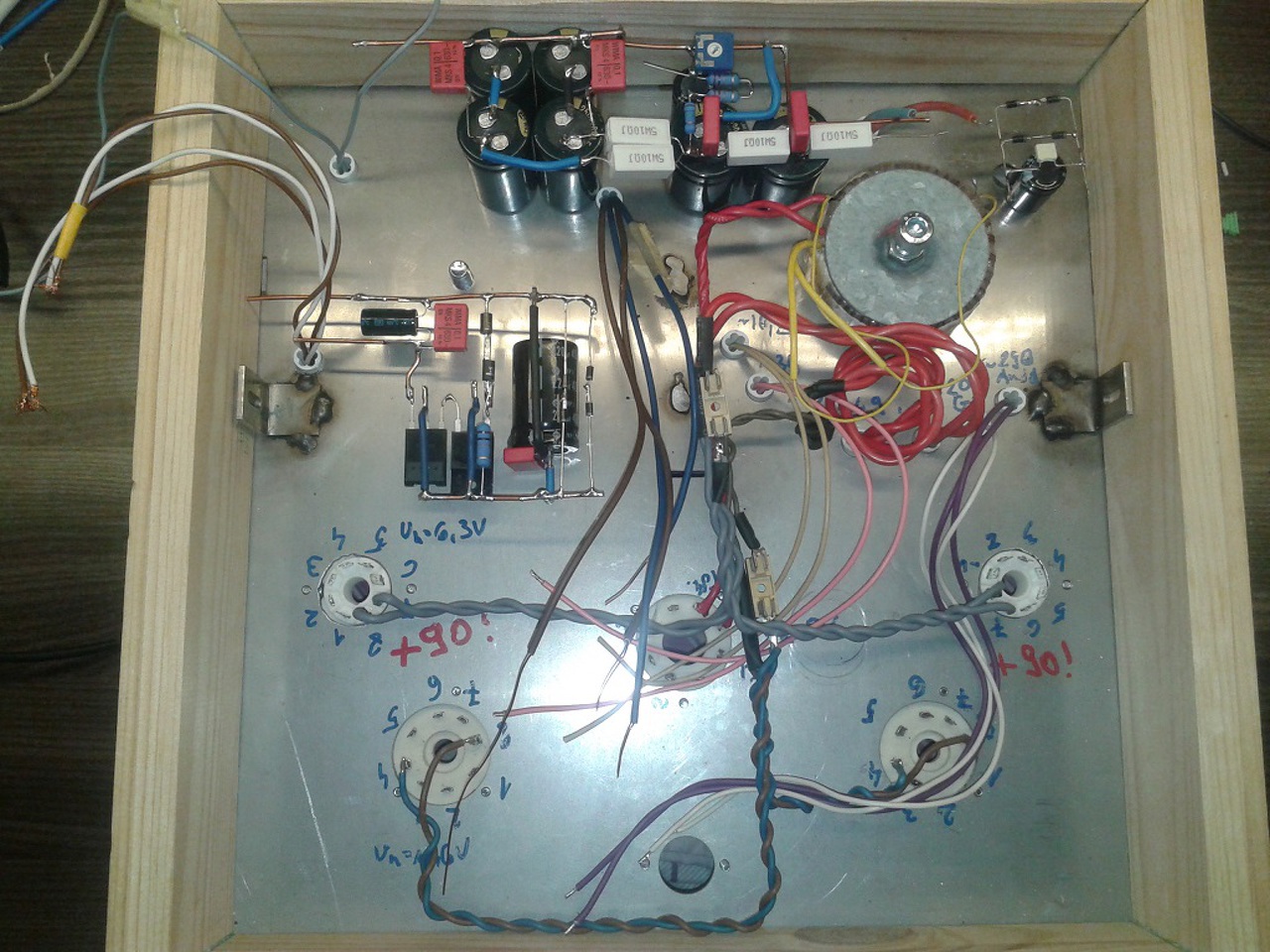

(#) Kicsa válasza tyraw hozzászólására (») Jan 25, 2018
Nem pontos áramot szeretnék mérni,csak a biztosíték megválasztásához szükséges mértékűt.
A topicot nem szeretném blognak nézni,de ha nem bánjátok,teszek fel egy képet a tápegységekről is.
A bal felső picike felel a -40 V-ért,a felső a +250 V-ért.
Az alsó az anódfeszültségekért valamint a +90 V meglétéért,amire ugye a 6H8C fűtések egyik felét kell felemelni. Ha valaki tudja ennek az okát,azt szívesen veszem. Ha jól gondolom,az egyik fűtéskivezetésre simán rákötöm egy a +90 V-ot és kész is?

(#) Orbán József válasza ronin75 hozzászólására (») Jan 25, 2018
Egy ellenállás osztót szoktak tápfeszültségre kötni, alsó ellenállással párhuzamosan egy pár száz nanó. Az osztáspont van a fűtés egyik ágára kötve.
Lásd előző hsz-emben a képet.

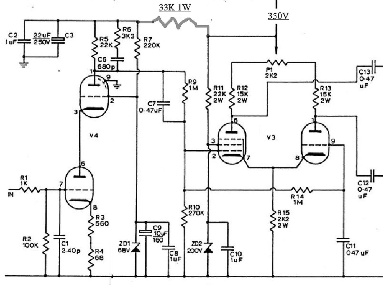

(#) Orbán József hozzászólása Jan 25, 2018

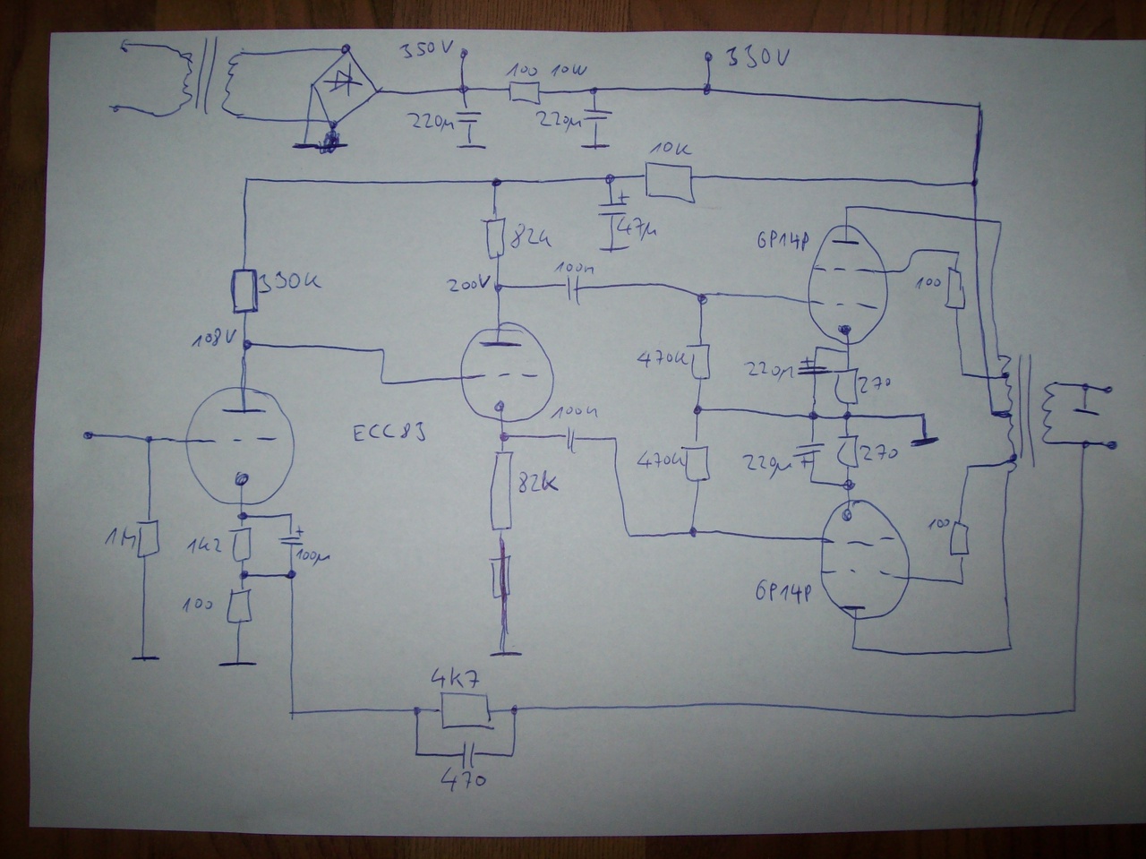

No, mit találtam és máris megy a kacérkodás a készítéssel.
Egy 25W-os erősítő meghajtó áramköre. Illetve amekkora tápot, trafót és csövet tesz a végére a pógár. Gyakorlatilag a végfok 4 csőből áll, elvileg igen kiváló sávszélességgel.

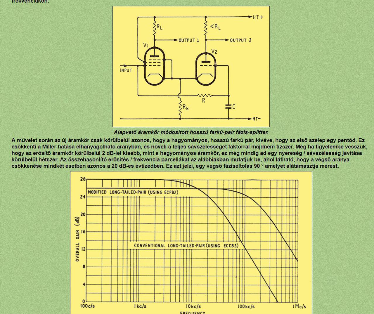

A szokásos long-tail és a pentóda-trióda fázisváltó közti különbséget egy régi Elektorban találtam leírva.
A kutya kegyhelye azért a tápjában van - ennek is. Érdemes jóra csinálni...

(#) djhans hozzászólása Jan 25, 2018
Van nálam egy PP erősítő átnézésen, javításon. Nekem nem tetszik a túl magas tápfeszültség, a soros ellenálláson elfűtött sok hő. A meghajtó rész se jó így szerintem. Ráadásul toroid kimenői vannak.
(#) Cinema válasza ronin75 hozzászólására (») Jan 25, 2018
Így van, ezért kell a Zener diódákkal párhuzamosan pár-tíz mikroFarádos ELKO és párszáz nanoFarádos MKT kondenzátort kapcsolni, hogy csökkentsük a zajukat.
(#) Orbán József válasza djhans hozzászólására (») Jan 25, 2018
A soros 100 Ohmon 0.5 Watt veszik . Feltételezve a csövek darabonkénti 30mA-35mA áramát. Így a csövön meg 12W alatt van a teljesítmény, amit az EL84 is kibír, hát még az orosz medve!

(#) djhans válasza Orbán József hozzászólására (») Jan 25, 2018
A csövek árama a segédráccsal együtt 48 mA darabonként. A 100 ohmon 20V esik a rajzon is látszik. Az 4W disszipáció.
0.048A x 2 = 0.096 A összáram
0.096A (I) x 100 Ohm (R) = 9.6 V (U)
UxI az 9.6V(U) x 0.096 (I) = 0.9216W
Már fáradt vagyok, tévedés joga fenntartva...
A csövön viszont sok a veszteség, az biztos.
Sok a 48mA, határáram. A cső vesztesége 15W meg túl sok.
A hozzászólás módosítva: Jan 25, 2018

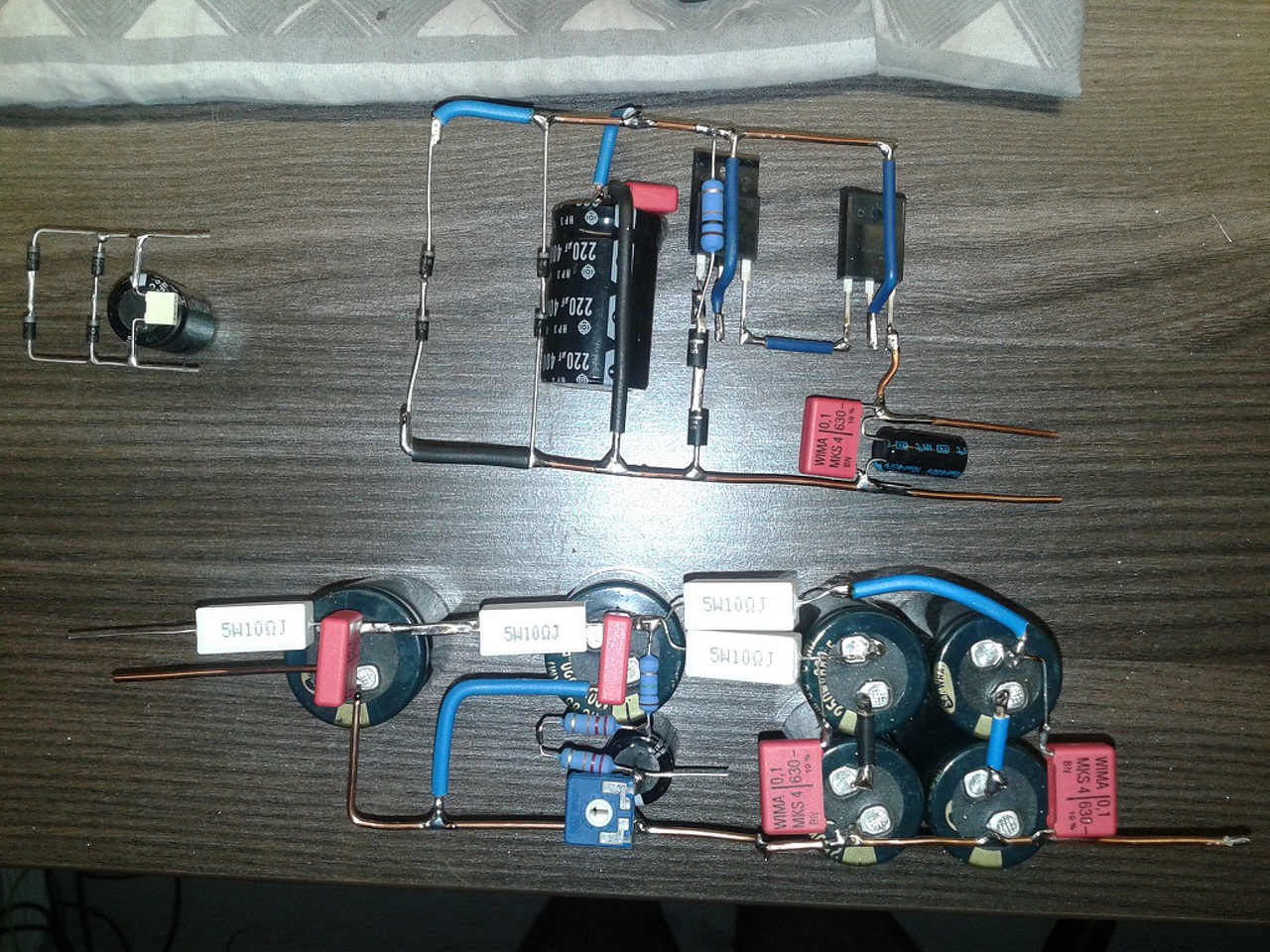

(#) Kicsa válasza Kicsa hozzászólására (») Jan 26, 2018
A feszültség emelést értem,így fogok tenni. Tegnap este egyébként,az elkészült tápok tesztelése megtörtént,a szükséges feszültségek terhelés nélkül ugyan,de rendben vannak. Ám,rájöttem valamire : hova a fenébe tudom elpakolni a tápokat? Ennek szellemében kicsit optimalizáltam a helyfelhasználást,kicsit "összébbnyomva" őket,már körvonalazódik a végleges helyzetük.

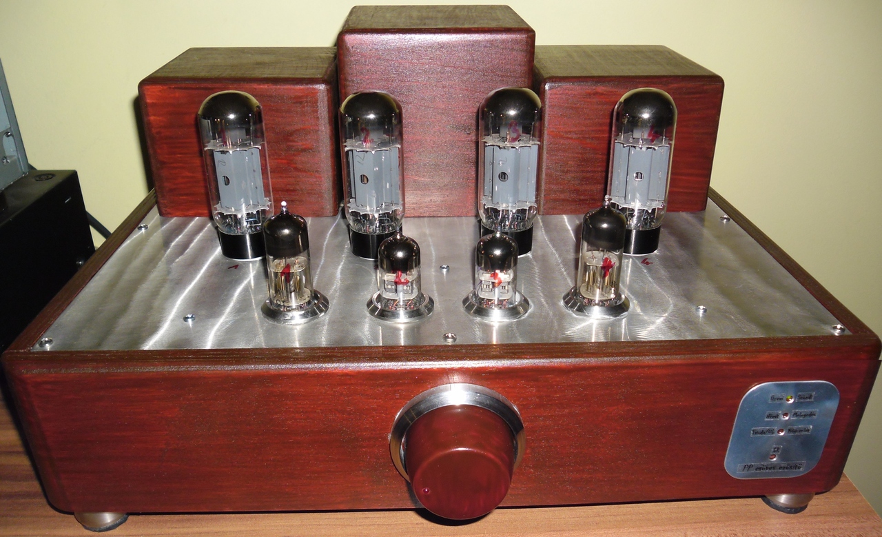

(#) sandor1632 válasza tursaba hozzászólására (») Jan 26, 2018
A kapcsolás és a panel CHZ/Zoli tervei szerint készültek, a kimenőket szintén az ő tervei és instrukciói szerint készítettem.
(#) sandor1632 válasza sandor1632 hozzászólására (») Jan 26, 2018
Még apróbb finomítások hiányoznak, de ő lenne az.
A külseje már nem fog változni.
A hiperszil kimenőt elvetettem, átlemezeltem m102-re.
Értem már miért nem nagyon találni hiperszil kimenős csövest...
