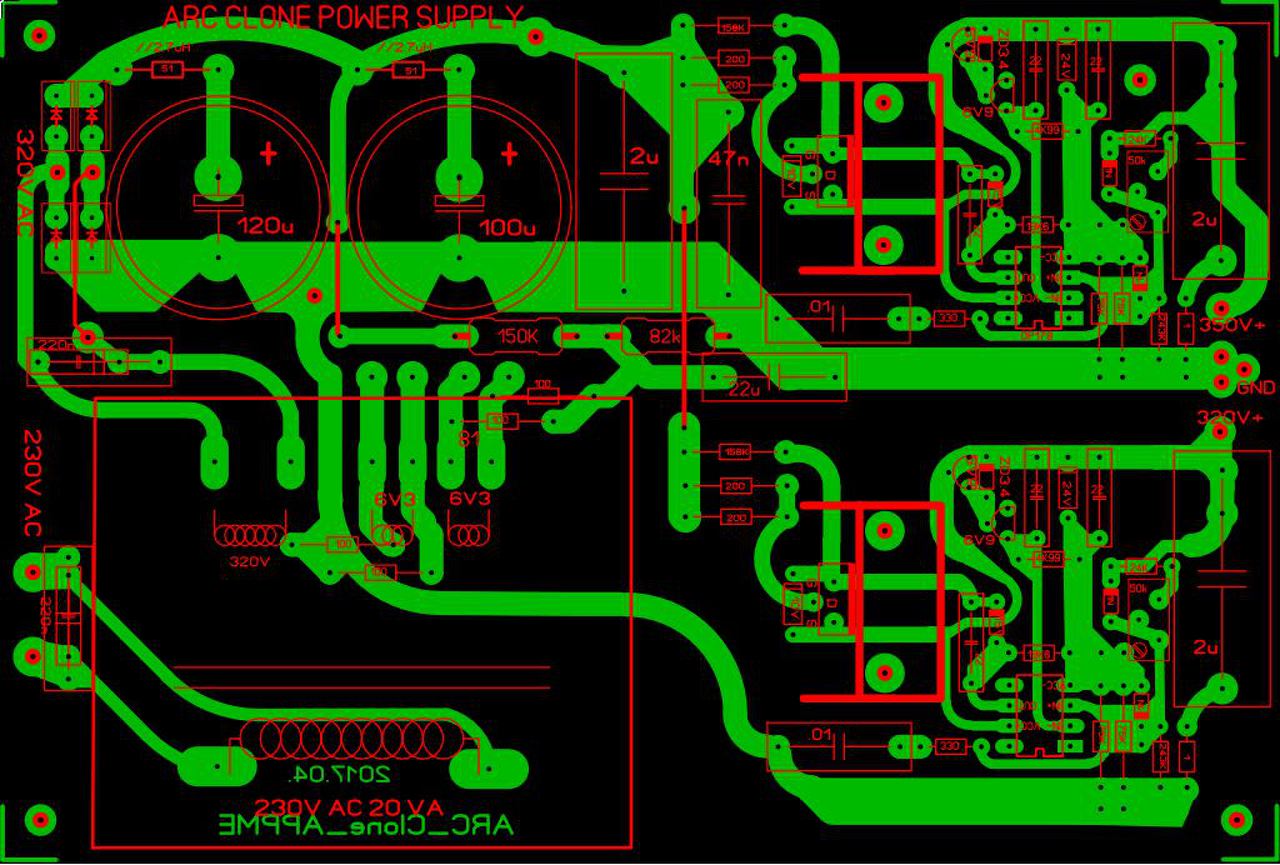

A topicot nem szeretném blognak nézni,de ha nem bánjátok,teszek fel egy képet a tápegységekről is. A bal felső picike felel a -40 V-ért,a felső a +250 V-ért. Az alsó az anódfeszültségekért valamint a +90 V meglétéért,amire ugye a 6H8C fűtések egyik felét kell felemelni. Ha valaki tudja ennek az okát,azt szívesen veszem. Ha jól gondolom,az egyik fűtéskivezetésre simán rákötöm egy a +90 V-ot és kész is?
Idézet: „remélem kéretlen soraimmal nem bántottalak meg” "Nem olyan családbul származom én..." Van előkészülve homokból és csövesekbő készülő egyenirányításom is a féltucatnél is több tervem közt, ami a csöveseket illeti. Erősítőket. A csövesekről (egyenirányítás) hallom, olvasom, az az igazi. Kontra: Még nagyobb a veszteség - fűtés, feszültségesés - és a meglehetősen elöregedésre hajlam. Mondjuk az egyéb csövek is megteszik ... A diódákból pedig a profikék a hexfredéket használják, nem kevés körítéssel, némelyik táp bonyolultabb és precízebben kivitelezett, mint maga a végfok - ARC pl. Ennél is bonyolultabból is van egy fél fekete kosárral már nálam is félkészen, itt a meghajtó és a f.fordító cső is önálló stabilizálással bír, a végcsövek meg egy saját trafóval, egyenirányítással. Így aztán elvagyok... ![]() Aztán van olyan tápom előkészületben, ahol az egyenirányítás félvezetős, a szűrőkondi nem elkó, fojtó, 100Hz-re kihangolva, van minden, mint a búcsúban. ![]() A hozzászólás módosítva: Jan 25, 2018
Emlékeim szerint a fűtés magasabb egyenpontenciálra hozzásának szükségessége a maximált fűtőszál-katód feszültségben rejlik. (Illetve rémlik egy kis zaj, brumm csökkentési szerep is, de ez nem biztos.)
Igen, rákötöd az egyik fűtéskivezetésre. A hozzászólás módosítva: Jan 25, 2018
Egy ellenállás osztót szoktak tápfeszültségre kötni, alsó ellenállással párhuzamosan egy pár száz nanó. Az osztáspont van a fűtés egyik ágára kötve.
Lásd előző hsz-emben a képet. A hozzászólás módosítva: Jan 25, 2018

A feszültség emelést értem,így fogok tenni. Tegnap este egyébként,az elkészült tápok tesztelése megtörtént,a szükséges feszültségek terhelés nélkül ugyan,de rendben vannak. Ám,rájöttem valamire : hova a fenébe tudom elpakolni a tápokat? Ennek szellemében kicsit optimalizáltam a helyfelhasználást,kicsit "összébbnyomva" őket,már körvonalazódik a végleges helyzetük.

Na ezaz. Van 2 GU-d, 2 ECC83, 3 valamilyen más csöved, ahogy látom. GU-k indulási áramlökésse lehet vagy 5A/cső, ECC83-aké (12,6V-on) 1A körül. Ez legalább 12A, és még pár csövedről nem beszéltünk. TME-nél 5x20 biztosítékból van 12,5A-es, meg utána 16A, és kifújt. Ha nem csak a 4 GU-t, és a 2 ECC-t számoljuk, akkor legalább a 16. Közepesen késleltettel több mint dupla áram felett old max 30 perc alatt. Hangsúlyozom, itt már ~35A szaladgál a fűtés vezetékeden, és több tíz perc a leoldásod. De legalább 50A körül már 0,04-2s közötti oldási idő várható.
Ennek az lenne a célja, hogy megvédd a trafót. Ilyen áramok, ennyi ideig kínozzák, erősen kétséges, hogy véd valamit a biztosíték. Ha azt akarod hogy védjen, akkor ami tippet tudok: a csövekkel sorba kötsz NTC-ket, ez hidegen áramkorlátoz. Sajnos melegen is esik rajta fesz. Vagy, csinálsz egy fűtés lágyindítót, ahogy egy relé bypassol egy ellenállást. Esetleg kisebb biztosítékot raksz be. Nos, ha a névleges áram kisebb mint ami üzemszerűen előfordul akár impulzusokban, akkor "elfárad" a biztosíték, és néha kimegy. Ha ezt a 16A-t biztosítod egy lassú ~10A-essel, akkor vegyél egy marék tartalékot is. Na, szerintem én ezért hagynám ki a fűtés biztosítást.

Talán a helyzetem egy picit egyszerűbb. 2 db GU fűtése megy egy tekercsről,és két darab 6H8C megy egy másik tekercsről. Ugye itt a feszültségek is eltérőek. Valószínűleg túlméretezett biztosítékot fogok betenni,és az idő eldönti,hogy mennyi idő alatt 'fárad ki'. Jelenleg ezt egy "megoldott" dolognak gondolom,sokkal komolyabb feladatokra kell koncentrálnom : a végfokozat megépítésre. Itt is tervezem,hogy az összes feszültségágat biztosítékolom majd. Az is,oldalaként 3 biztosíték...valóban nem lesz egyszerű a hibakeresés. De mivel a hálótrafó sem volt olcsó dolog,minden lehető eszközzel szeretném megvédeni.
Két GU-ra kéne rakni (hogy értelmesen védjen) valami 3A körülit. Az hamar ki fog menni, talán első bekapcsolásra.
Én értem, hogy marhára védeni akarod a nem túl olcsó trafót, kérdés, tényleg megéri-e az egész... Azért itt fűtőszálról beszélünk. A csövön belül nem tud rövidzárat csinálni. Ez csak drót, hiba esélye minimális. Egy hagyományos izzót se biztosítanék külön. Nem láttam még olyan csöves gitárerősítőt (HIFI-t amúgy se), amiben a fűtés ágon biztosíték lenne, pedig pár éve készülnek már, és nem hemzsegnek a fórumok meg a szakirodalmak a fűtés ág biztosításáról szóló írásoktól sem... Sőt, jellemzően a drága cuccok (Mesa Dual Rectifier listaáron majdnem 1M itthon) egy szem táp primer biztosítékkal készülnek, esetleg még anódfesz van biztosítva. Az anódkörben már jóval valószínűbb egy rövidzár, megérdemli a biztosítékot. Ha külön körről megy a segédrács, az is - ha az egyenirányító előtt old a biztosíték, és van a pufferrel párhuzamosan ellenállás, akkor lekerül föld potenciálra, ez nem okoz gondot. Ha fix előfeszítéssel tervezed, azt a kört viszont nem biztosítanám, mert ha az elszáll, a megnövő cső-áram elviheti a kimenőd, és csöveket is. (itt az anódköri biztosíték leoldási ideje megintcsak több tíz perces lesz)

Megoldás lehet az is, hogy a hálózati primer körébe teszel egy 3-5s-os lágy indítást.
Én így oldottam meg a 6L6GC pp-ben. Bekapcsoláskor kisebb árammal löki meg így a fűtőszálakat, és csak miután eltelik az időzítés, adja rá a teljes feszültséget. Így nem izzik fel hirtelen. Anódfeszt késleltetve kapcsolom rá, amikor ráadja a vezérlő, akkor ismét bekapcsolom a lágy indítót, így a pufferek sem tudnak olyan nagyot rántani a trafón. Balerinásan finoman indul minden. Ennél egyszerűbben nem lehet megoldani. Soros NTC a fűtőkörben igencsak fűtene..
