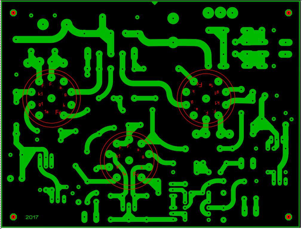

(#) Cinema válasza Orbán József hozzászólására (») Feb 3, 2018
Szép, mint amit CHZ is betett képet.
De javítani, vagy üzem közben méricskélni, ezekben nem egyszerű feladat, de lehet, hogy rosszul látom a lényeget.
Mit is mondjak, építészeti remekmű a szimmetriára való törekvés, de pont nem ez a lényeg.
Egy sztereó-rendszerben a csatornák felépítése, kivitelezése, a frekvencia és fázisátvitele legyen azonos.
Nem biztos, hogy ez a szimmetrikus felépítés ezt teljesíti. (Magánvéleményem, de lehet, hogy ez jobb, mint azonos nyákokat készíteni minden csatornára.)

(#) CHZ válasza Orbán József hozzászólására (») Feb 3, 2018
Nem félünk,viszont úgy tudom innen ki van tiltva alkotója, nem tud reagálni.
Szerintem ezért nem kaptál rá véleményt.
Nyákterv amit mutattál ismert, már véleményeztük is, igaz nem itt.
Szerintem többen felismerték ki alkotta. Én pozitívan szemlélem terveit, eddig külön panelre tervezte a két oldal fokozatait. Jó úton halad, egy panelre összehozta L/R csatornát , brumm problémája is volt... Földpontok kialakítása szerintem még javítható, elkok bekötése is, töltőáramokra nem minden fóliavezetésnél figyel, stb...
(#) Orbán József válasza CHZ hozzászólására (») Feb 3, 2018
Szerintem az a nyák semmilyen szempontból nem jó. Ezt Te tudod a legjobban. Kissé meg is lep a dolog, a mentegetés, nem akarok éket verni a barátságotok közé, nem az ellen szóltam. Ismétlem, nem a Tervező kipellengezése a cél! A személy itt érdektelen, a dilettantizmus a lényeg, semmi több. Így nem tervezünk áramkört, nincs mentség. Ha ez kicsit is megfelel, akkor az itt is remek nyákterveket létrehozó társaink le vannak maradva...
Újra mondom, nincs személy és nincs mit védenie téma. Van egy rajz, amit az itteni haladó diy-ereknek, szakembereknek ránézésból mondani kell, így nem dolgozunk.
E rajzolat alapján nagyon sok kezdő diyer is meg van győződve, ő is tud nyomtatást tervezni, mert íme, alig kell átkötés, a többi nyomtatva van. Az, hogy a csövek érzékeny be-kimeneteitől tizedmilliméterekre haladnak ott alkalmatlankodó feszültségek, nem hiszem, hogy elfogadható és szakszerű.
Egy csöves árakört nem túl nehéz kétoldalasra tervezni, szinte minden különösebb probléma nélkül megoldható a furatgalván mellőzése is, két oldalról megforrasztjuk az alkatrészlábat és ennyi. És megoldható a csőlábak szellősebb vezetékezése...
Mint említettem, az eredeti Tervezője a legkevésbé érdekes, mutathattam volna még párat, amit mástól láttam a közelmúltban.
Biztosan az nem tett jó nekem, hogy láttam külföldi diyer fórumokon, sőt itthon is példa értékű megoldásokat. én azt szeretném érzékeltetni, erre kéne törekedn, nem a rossz példák alapján lovak közé dobni a nyáktervezés gyeplőjét.
Ez volt a célom és nem személy elítélése. Remélem, elfogadható, hogy a diyerek eredményességét szeretném segíteni.Mutatok egy rajzolatot, amit egy ausztrál diyer volt kedves megosztani velem, a méretekből is látszik, kicsire szándékozta készíteni, és teliföldes megoldást talált jónak.

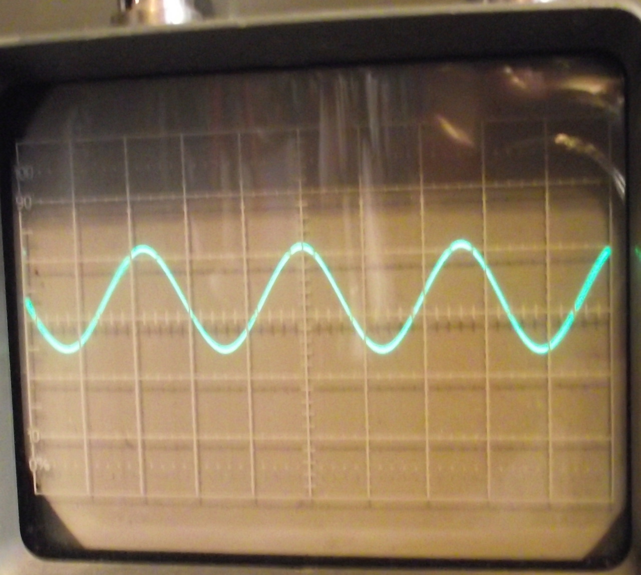

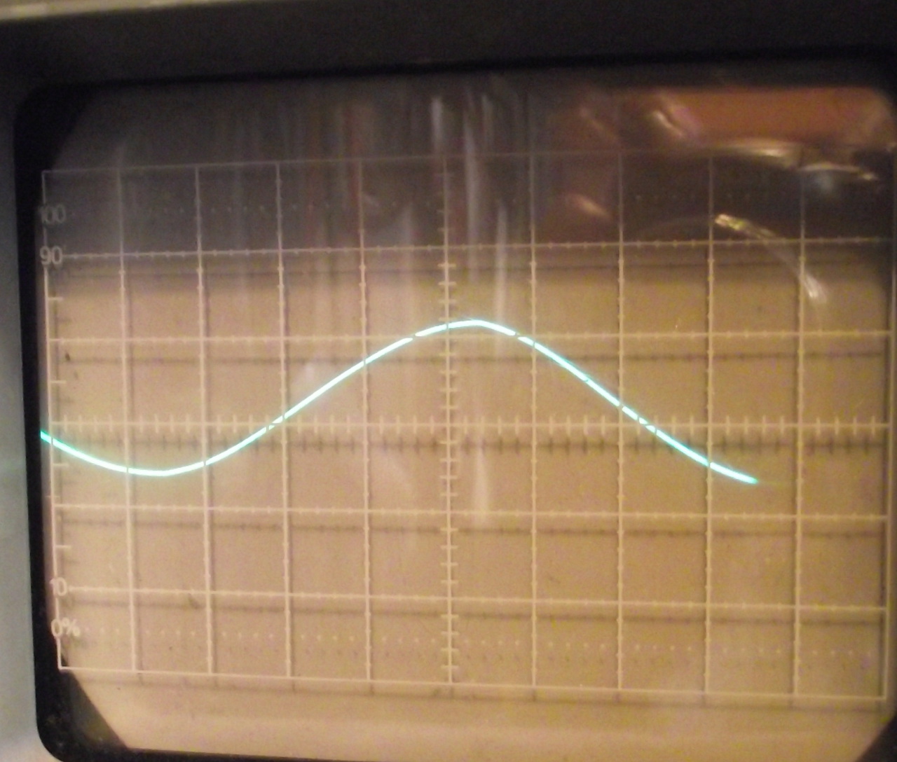

„Szerintem a nyák kapacitásai legalább nagyjából állandóak, nemúgy mint egy huzalozott esetben.”
Hogyan lehetne állandó? Felület szerint változik. Magasabb impedanciás, anódból csatlakozó, hosszabb fóliasáv jelentős kapacitást szedhet össze felső fólia hatása miatt, ami káros lehet. Rövidebb szakaszok, katódok környezetéven valóban jelentéktelenek.
Mérj egy, pl. ECC83/EL84 meghajtás anódján 10kHz négyszögjelet, közvetlenül az anódján.
Mérőfej nélkül jelentős vágást, lekerekedést fogsz látni, mérőfejes osztóval már nem. Vajon miért?

(#) pucuka válasza CHZ hozzászólására (») Feb 4, 2018
„Mérőfej nélkül jelentős vágást, lekerekedést fogsz látni, mérőfejes osztóval már nem. Vajon miért?”
Hogy miért? Mérési hiba. Ha a végcső anódjára ráteszed az 1:1 mérőfej kb 100 - 200 pF kapacitását, az is fog valamekkora magasfrekvenciás jelcsökkenést okozni (a kimenőtrafó saját kapacitása mellett), Nagyon nem mindegy, hogy a mérőfej kapacitása 5 - 8 kohmmal, vagy 1 Mohmmal kapcsolódik párhuzamosan. Amit látsz, az az oszcilloszkóp bemenetével (1 Mohm || 20 - 40 pF) párhuzamosan kapcsolt 100 - 200 pF terhelés okoz a frekvencia kompenzált esethez képest. Olyan, mintha szűrőt tennél a szemed elé.
