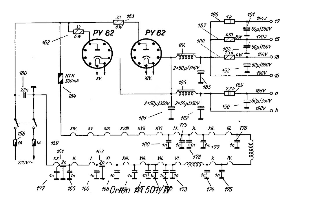

A TV-kből bontott csövek csak kompromisszumokkal használhatók leginkább (kivéve a PCL86, ami eleve hangerősítőnek volt tervezve.)
A PY TV-s csöveknek két ága van, az egyik - 83, és 88 - Boosterdióda, a katódkivezetés eleve a kupakon, ami nem túl szerencsés, ráadásul 30V körüli feszültség kell a fűtéséhez.
A másik ág az eleve hálózati egyenirányítónak tervezett 82-es, ezek között ami nem új (újból már elég kevés lehet), az jó eséllyel gyenge, ugyanis a novál burában nem fért el olyan egyutas egyenirányító, amelyik a TV teljes áramigényét tudta volna biztosítani, ezért ezeket párhuzamosan kapcsolták, igaz volt kiegyenlítő ellenállás, de bármelyik cső legyengülése órák alatt kinyírta a párját is. Ezeket lehet általában fellelni

(#) mohinger válasza Imi65 hozzászólására (») Ápr 7, 2019
Régi RT. évkönyvekben láttam EZ80-as csöveket párhuzamosan kötve, akár az is megoldás, ha csak az van a háznál.
(#) Imi65 válasza mohinger hozzászólására (») Ápr 7, 2019
Nyilván, két párhuzamos cső többet tud, mint egyedül, de a - szinte biztosan eltérő karakterisztikák miatt - nem árt a kiegyenlítő ellenállás (a katódkörbe pár 10 Ohm , sorba a mindegyik csővel, akkor egyenletesebben terhelődnek (persze az ellenálláson eső feszültség sajnos veszteség)....
Ugyan a PY82 anódkörében vannak az ellenállások, az EZ-nél inkább a katódkörben érdemes elhelyezni, mert a 2 helyett az anódkörben 4 kéne.

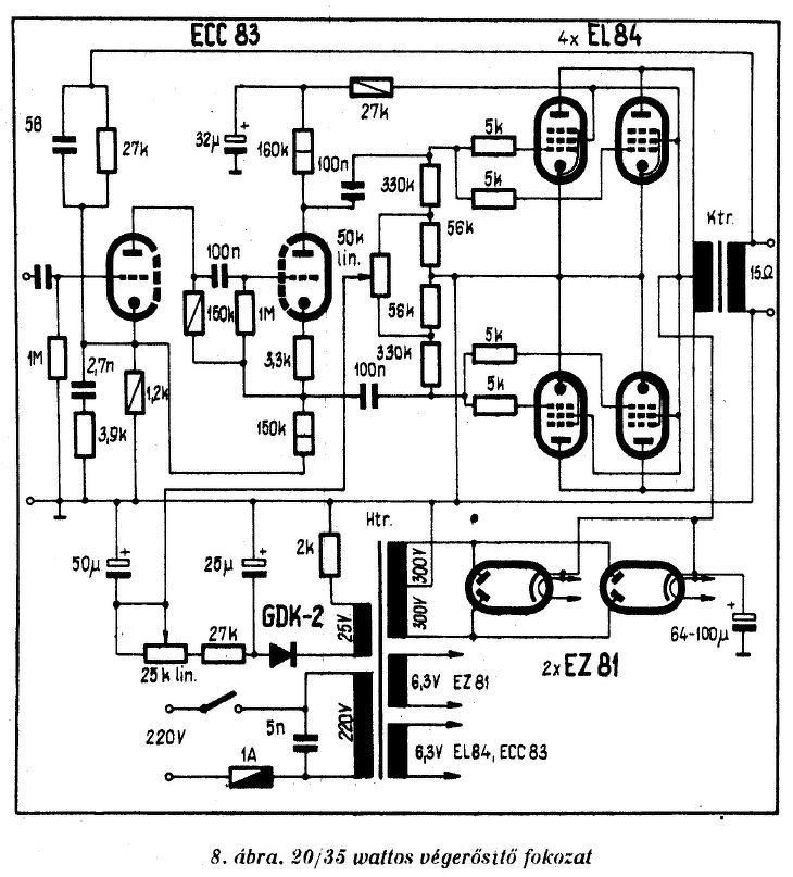

Na, meg is találtam a rajzot, amire emlékeztem. Itt két EZ81-et kötnek párhuzamosan. RT68Ék.
Igen, itt valóban mindenféle cifrázás nélkül párhuzamosan kötik. Ahogy már említettem, 2 cső mindenképpen lényegesen többet bír, mint egy, ha nincs a kihasználtságuk a maximális közelében, akkor nem annyira kell kihegyezni a kapcsolás ezen rézletét sem. A TV-vevőknél ez nem így volt, itt az AB (D) osztály miatt egyébként sem jár a végerősítő mindig maximális árammal, csak a zenei csúcsoknál.
Félvezetőknél egyébként köztudottan ugyanígy használunk kiegyenlítő ellenállásokat, ha fennáll annak az esélye, hogy a párhozamos ágakon annyira eltérő áramok folyhatnak, hogy az bárhol túllépje az adott eszközre engedélyezett maximumot.
