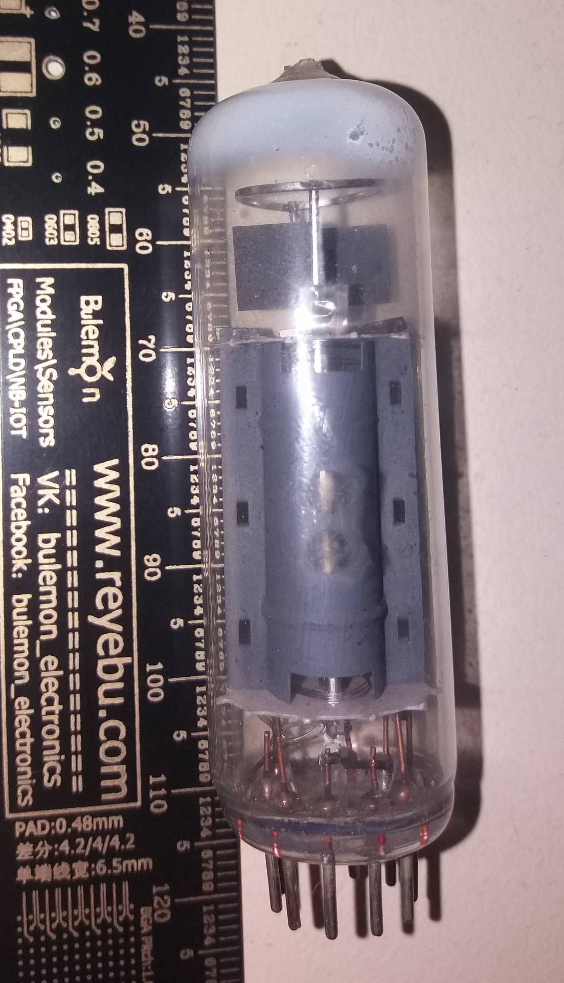

Felismeri valaki ezt a csövet? Két darab ECC83/12AX7 van előtte, szerintem egy házi keverő erősítőben. Ismeretlen áramkör, még nem rajzoltam vissza, szívat az egyik potigomb is.
(#) safranek válasza moderboy hozzászólására (») Márc 2, 2020
Szia.
Ez egy EL84 cső lesz.
(#) pucuka válasza safranek hozzászólására (») Márc 2, 2020
Sajnos nem lesz, volt.
(#) jordskott válasza moderboy hozzászólására (») Márc 2, 2020
Szerintem is EL84 volt.

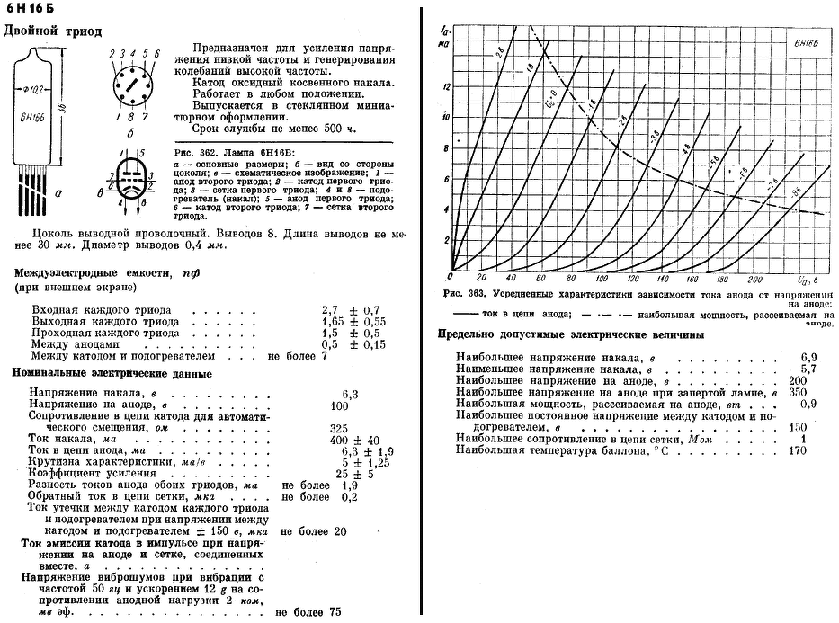

Sziasztok! Most vettem 6n16b-v miniatűr csöveket. Mindjárt az elején elakadtam. A drótlábakra szines pwc csöveket akartam húzni, a megkülönböztetés végett. A fűtés a 4-es 8-as láb. A közte lévő részek szimmetrikusak így nem tudom melyik-melyik láb. Légyszi segítsetek.
(#) CHZ válasza Longa György hozzászólására (») Márc 6, 2020
Teglalap jeloles sarka az 1 kivezetesre mutat, szimmetrikus labkiosztasu.
(#) Longa György válasza CHZ hozzászólására (») Márc 6, 2020
Köszönöm! Pont most akartam írni, hogy figyelmetlen voltam!
