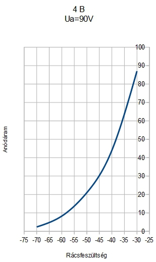

(#) Ge Lee válasza jordskott hozzászólására (») Márc 2, 2020
Nem értelek... Mi az hogy katalógus adat, nem sacc? Először is, gázosságmérés volt a téma, nem a paraméterek. Másodszor meg, hol lehet máshol mérni mint nem katalógusadatban? Ami nulla meg a P max közt van, az mind katalógusadat, tehát a 60mA is katalógusadat. Sőt, a katalógusadatok még a P max felett is vannak, de ilyet én sosem csinálok, nem kínozom a csöveimet. Mutatom a katalógusadatot, meg hozzá egy saját mérést egy adott fix anódfesz mellet, az Ug értékét változtatva. De ez paraméter mérés, nem gázosság mérés.
Szerk: az ábráról lemaradtak a mértékegységek, V és mA.
Lévén hogy ez inkább stabilizátor cső (hangfrekire használva) ennek az adatlapján közel sem szerepel annyi adat, van a két klasszikus görbesereg, meredekség adat, kapacitások, meg a határadatok és ennyi. Arról meg sehol sincs semmilyen infó, hogy gázosságmérést mely csőnél mekkora anódfesz és rácsfesz esetén kellene nézni. Összezárod azt az 1 megát és ennyi...
Az egyik régi RT évkönyvben volt róla valami iromány az egyik csővizsgálós cikkben, és ha jól emlékszem nekem az úgy nem működött. Ott sem írtak az égvilágon semmilyen adatot, csak hogy beállítod valahova a csövet (járatod tetszőleges anódfeszen és áramon) majd átkapcsolod a rácsfesz drótját egy 2,2 megaohmra.
Ennek a csőnek egyébként a 250V már a határadata. Mi a csőmérőd típusa?
