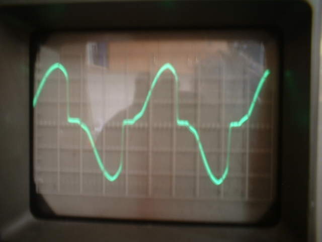

Mai mérések bebizonyították , hogy kevés lesz az R magon kialakított kimenőnek kikiáltott trafó .
Magas átvitele megfelelő , de 40Hz alatt használhatatlan . Kell hozzá minimum SM74 magra kimenőt tervezni . Az is biztos , hogy a végfok teljesíti a 8W-ot 8,30V eff. fesztültséget mértem 8 Ohm -os műterhelésen .
