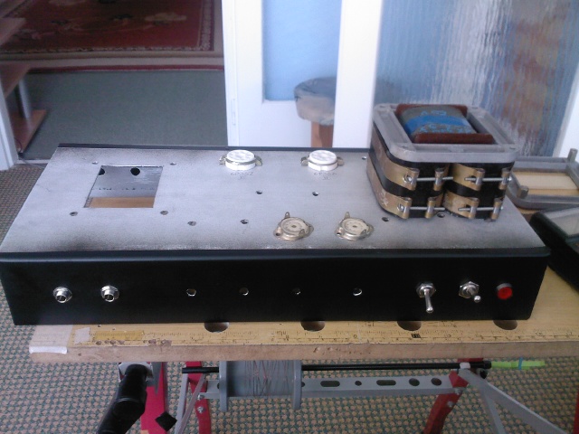

Én egy 4 csöves Gitárelőfokot, most tekerem neki a toroidot, és vele párhuzamosan egy 6p3sz 50 wattos végfokot. a sasszi most szárad. Pihenés képpen kimenőket tekergetek.

Saját célra készül vagy megrendelésre? Miből csinálod a sasszit? Én most tervezgetem, de nem találok lemezt.

Egy itteni gitáros srácnak csinálom, meghallotta ez enyém hogy szól, és neki kell.
2 mm-e alulemezből csinálom, később csinálok róla fotót

(#) rhesus23 válasza fleta hozzászólására (») Márc 21, 2009
A trafó alatti sasszit csináltad? Mivel fúrtad ki az alu lemezt? Ilyen lemezem van nekem is, de behajlik a trafók súlyától. Réz lenne a legjobb, de az meg nincs. Marad az acél. No az sincs, de az lehet van a szomszédban...

(#) fleta válasza rhesus23 hozzászólására (») Márc 21, 2009
Ez 2 mm-es alu, nem hajlik be, ennyi minimum kell a sasszinak. Simán fúróval fúrtam, reszeltem . Vas lemezből is kell legalább 1,25-ös, azt már nehezebb munkálni. A réz lemez nagy luxus.
(#) mark.budai válasza rhesus23 hozzászólására (») Márc 21, 2009
Szomszéd ... Egy ekkora trafó alatt még egy 0,25-ös alu sem hajlik be !
Az acélt ismerem. A reszelő is jó barátom, ez 2mm-es.
(#) rhesus23 válasza mark.budai hozzászólására (») Márc 21, 2009
Az én hálózatim (várhatóan) nagyobb lesz, plusz a kimenők. Amit találtam lemezt az lehet vékonyabb 2-esnél mert az túl hajlékony ide.
